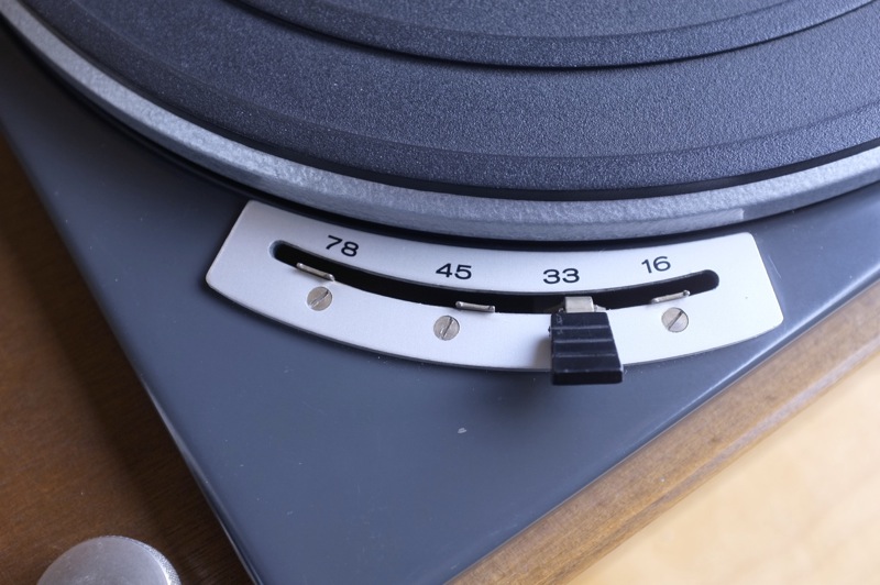

16я скорость зачем нужна.... :?

Для эстонцев- рок-н-ролл слушать! :D

Был такой формат. Был ещё и 8.5 об/мин .
Писали аудио тексты для слепых и детей. Но иногда и музыку - http://www.discogs.com/Miles-Davis-Mile ... se/4076578

Пригодится, вдруг пластиночка такая попадется, а ты полностью вооружен.

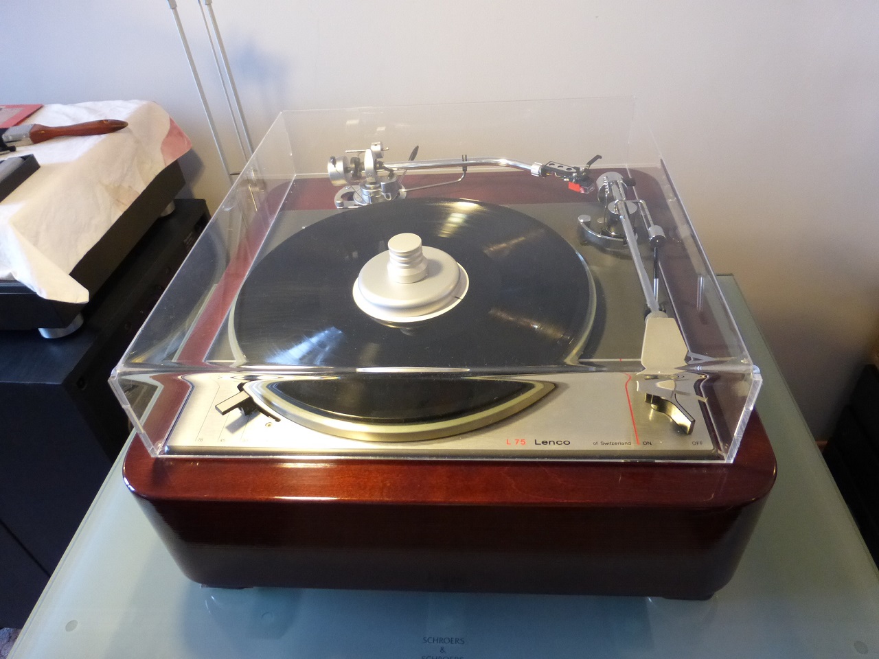

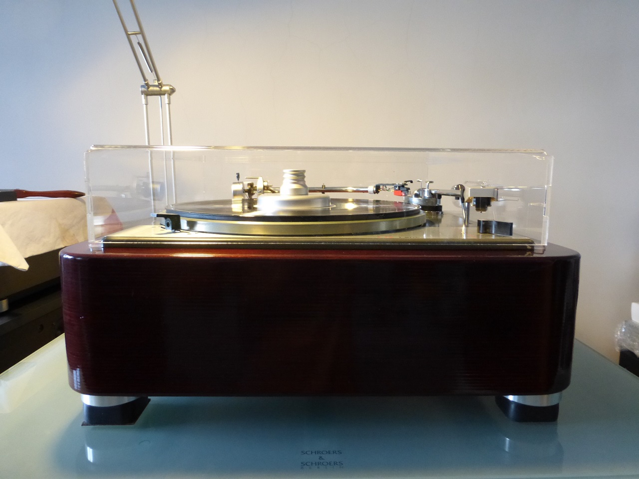

На свою Lenca L75 мне изготовили в Москве крышку по указанным мною размерам.Стоит новая 3000 рублей.Полюбуйтесь...

М-да... проигрыватель - просто отвал башки.... :cool:
Красавец! И играет по-любому также как и выглядит...

Играет-это Да! :cool: Мне нравится.Вот завтра поеду к Виктору, выясню на счёт корректора МС -ММ для трёх тонармов.Специально под имеющихся у меня трёх тонармов делаем.Один вход МС и два ММ.Трансформаторы со входа повышающие ТАМУРА..Давно лежат.... :?

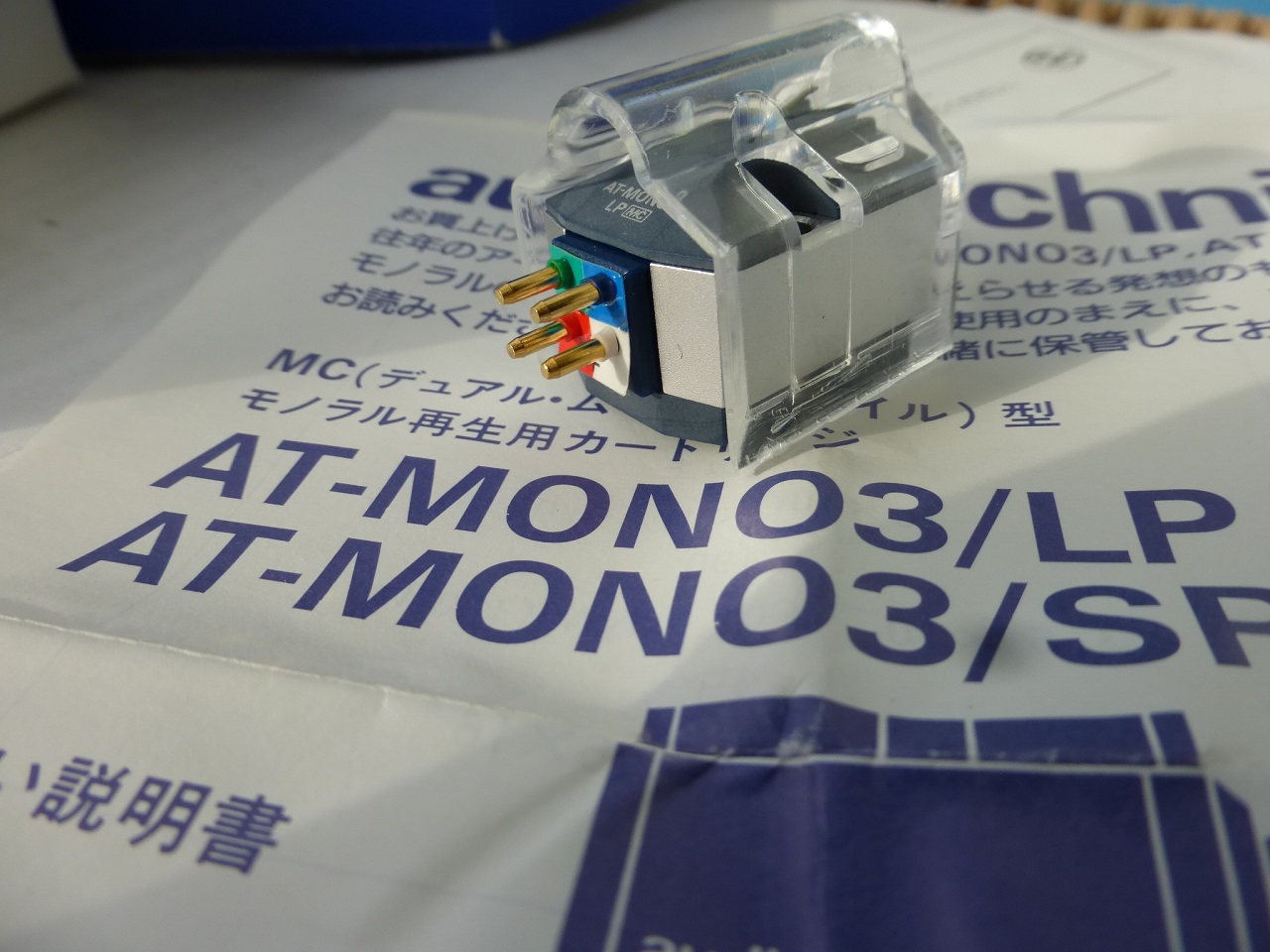

Да есть разница.Но я уже приспособился.На родной тонарм Ленки ставлю моно головку АТ для прослушивания долгоиграющих моно пластинок.Это высший пилотаж.Ну да ты уже слушал моно записи у Николая Umberto с помощью стереоголовки.Тебя впечатлило.Ну а специальная моно головка на порядок качественнее это делает.
P1010587.JPG [ 280.37 КБ | Просмотров: 1108 ]
И она отлично в родном тонарме работает.У неё же игла двигается только по горизонтале.И для прямого тонарма не требуется антискейтинг.Тем более для моно записи.Одна дорожка всего.
:lol: :lol: :lol: Полнейший бред! :lol: :lol: :lol:
+2
скатывающая сила не зависит от кривизны палки и еще не стоит описывать магнитофонными терминами пластинку

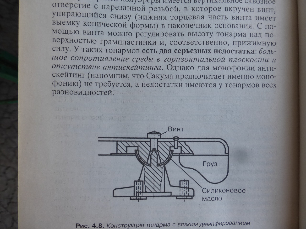

Ладно не буду!! :D Ну тогда и Сакума не прав? :?

На моно, если не изменяет память, дорога модулирована только по глубине, то есть для снятия сигнала достаточно гибкости подвеса кантилевера только в одной плоскости - вертикальной. Скатывающая сила тоже будет возникать, но раз не стерео запись и нет расхождения из за этого в каналах, то её не компенсируют

Олег , большинство нормальных вертушек начиная с 70-х гг. оборудованы антискейтингом , в том числе и с прямыми тонармами (центростремительная сила возникает и в этом случае.)
Так антискейтинг придуман не столько для компенсации расхождения в каналах , а для уменьшения износа канавки и кристалла.
Если копнуть глубже физику процесса, то кристалл это не убережет. Ведь скатывающая сила возникает не сама по себе, а в результате взаимодействия стенок дорожки с иглой. А точнее из за разности в линейной скорости, относительно кристалла, левой и правой стенок канавы. Ну и мы навешиваем "уравнивающую" силу, которая дополнительно усиливает взаимодействие пары кристалл/дорожка
