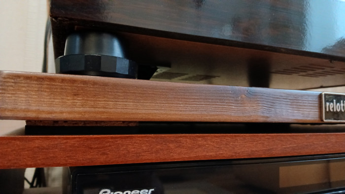

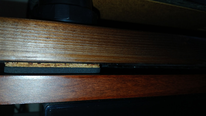

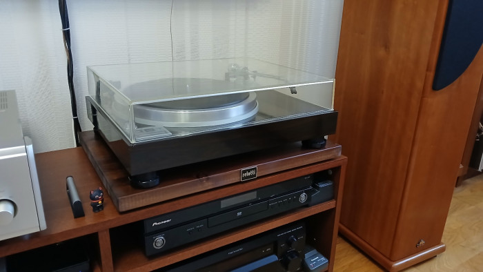

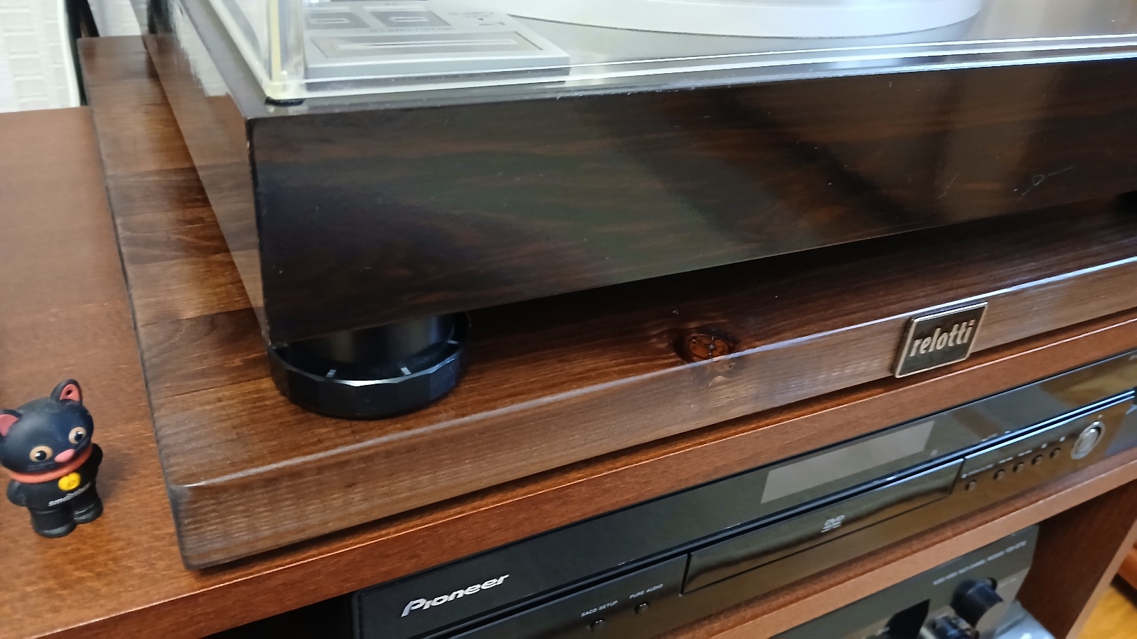

Решил поэкспериментировать с различными приблудами. Все таки полка из шпонированного ДСП 12 мм тонковата, хотя и опирается на вертикальные стенки с расстоянием около 60 см. Остановился на самодельной платформе. Пока делал, забыл сфоткать, так что только описание и готовый внешний вид.
Мебельный щит из сосны толщиной около 30мм. Морилка, яхтный лак полуматовый. В качестве виброразвязывающих ножек сэндвич из пробкового мата и вспененного этиленвинилацетата (ЭВА). На оставшееся пространство нижней плоскости наклеен виброизоляционный битумный мат с армирующей фольгой. Теперь ходьба, прыжки и постукивания по стойке никак не проявляются. Морилка, лак, пробка, мат уже давно лежали. Цена вопроса - покупка мебельного щита за 1тыр и ножек из ЭВА за 100рэ.

Купить легко, но дорого :D .Простецкая плита Проджект стоит 300 $, а толку не так много. Когда знакомый переезжал пару лет назад, брал у него попробовать на пару дней - что с ним, что без него. Но красиво :D Хороший эффект дали сорботановые подставки под ножки и мячи для сквоша. Но видок так себе. В данном случае мягкая сосна и битумный мат гасят резонанс самой полки, а сэндвич на ножках неплохо устраняют НЧ помеху от столешницы. Эффект/цена просто огромный :D
