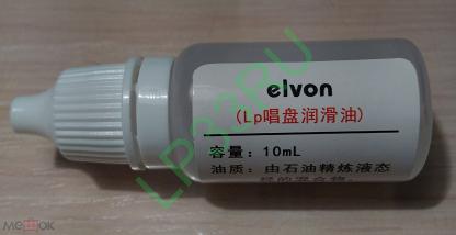

Смазка для подшипника поворотного стола виниловых проигрывателей 400р
А не силикон ли это?
не знаю, красными иероглифами написано дословно то, что я написал выше

Абсолютно прозрачное. Либо базовое масло, либо силикон.

Написано красным LP и дальше иероглифы. А вдруг там надпись "Только не для ЛП - всё заклинит нахрен" :D

у меня сын учится в Иркутском универе изучает китайский там написано- Смазка для подшипника поворотного стола виниловых проигрывателей (красным по белому) :)

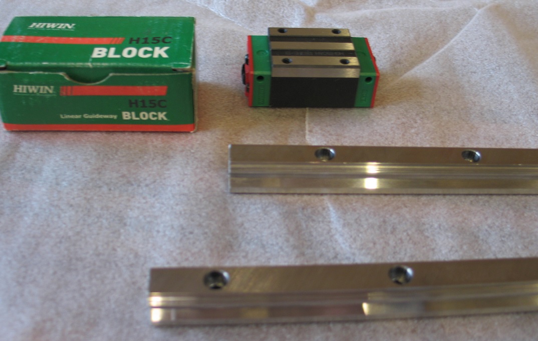

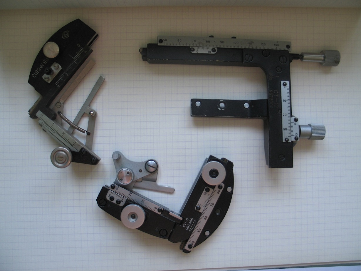

Удобный микроскоп! На работе использую расширенную версию с монитором и тремя объективами. Если планируется постоянное использование , то имеет смысл оснастить устройством сканирования, держателем объекта и , возможно, "вращалкой". В качестве сканера подойдёт какой-нибудь препаратоводитель советской эпохи (СТ-10, СТ-11). Можно собрать на базе китайских линейных подшипников (MGNxx, где xx - ширина рельса в мм). Самый бюджетный вариант - воспользоваться частями дисководов и CD-приводов ( известные доноры для домашних поделок).
Препаратоводители :

Линейный подшипник MGN-15 :
