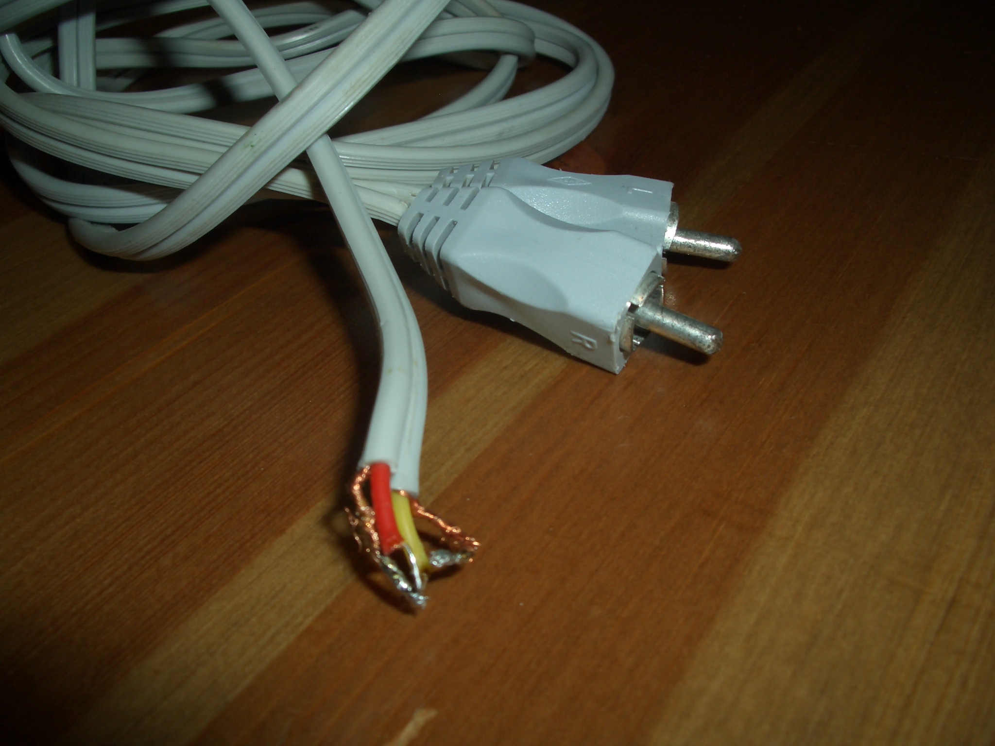

Cooler2k писал(а):
Гудение в одном канале чуть громче, чем в другом.
Вероятно, у вас такой же провод штатный? Если такой - смело меняйте на любой микрофонный по второй схеме, представленной KBN
Если как на фото, то и он пойдёт(а то вдруг не в этом дело)- у него оплётка не общая, а на каждую жилу.
Только массы провод добавить.
Как я понял там переделывали диновский провод-две жилы в одном экране

Да, у меня как на фото провод.
Этот с Тора, но видимо немецкие, того времени, все одинаковы. Заменил на микрофонные, распаяв по такой схеме - тишина :cool:

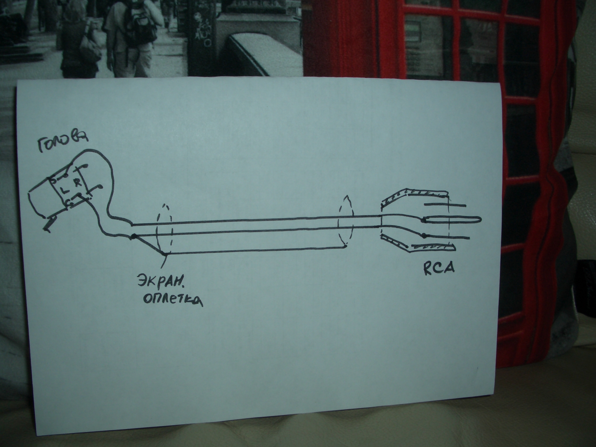

Cooler2k
Забыл еще пририсовать на эскизике. К точке пайки экрана и "холодного" провода подпаивается провод массы аппарата

щзукфещк
к каждому из каналов подпаивается?
Масса аппарата? К одному, любому
а провод заземления отдельный нужен?
 Заголовок сообщения: Фон от проигрывателя.
Непрочитанное сообщениеДобавлено: 20 янв 2014, 10:08
Сообщений: 22116
Его благодарили: 6217
При описанной схеме подключения - нет, не нужен
