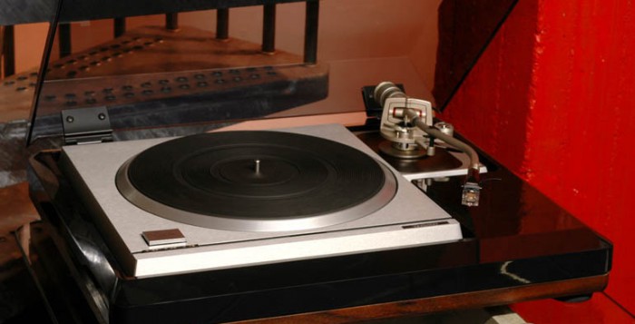

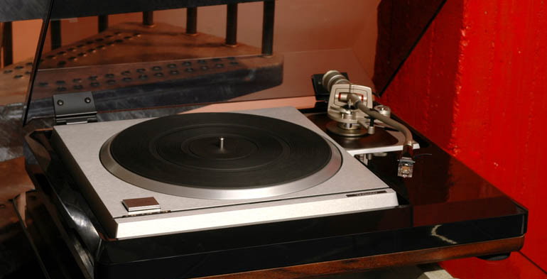

Если уж брать то Technics SP-10 или 1000 й ,SL-MA1 Это машины а 1200 на их фоне бедная голоштанная родня. ;)
Небольшой обзорный сайт http://digilander.libero.it/bellocaddo/turntablesgalleryRZ.htm
technics1000mkII.jpg [ 47.7 КБ | Просмотров: 1330 ]

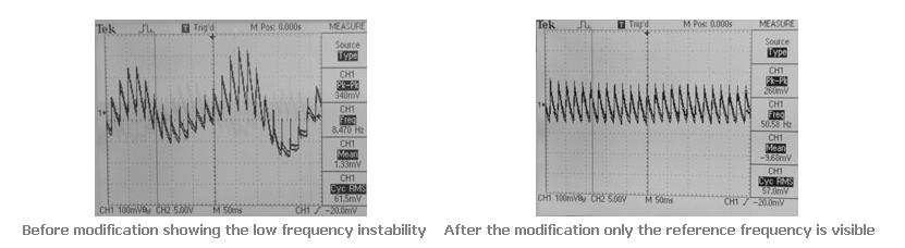

Олег (Bender), по Вашей ссылке выложены осциллограммы. А какой сигнал там сравнивается? Что-то я в тексте не нашёл.
os.JPG [ 24.15 КБ | Просмотров: 1326 ]

Это очень похоже сигнал с ФАПЧ или около этого. На первом видна грубая работа петли из за жесткой характеристики.. Это будет видно даже грубо по питанию если ткнутся осциллографом.

Возможно, я не прав, но моё мнение следующее:
Я думаю, что показан управляющий сигнал. В этом случае первая осциллограмма более правильная для реальной системы. Во всяком случае, видно , что работает ПИД регулятор. На второй картинке его работа задавлена. Скорее всего, за счёт уменьшения КУ. Ну просто не вериться в идеальное изготовление механики даже великими японцами. Было бы правильнее показать переходный процесс в обеих конфигурациях, сняв сигнал с датчика частоты вращения. И тогда уже сравнивать достоинства и недостатки. А то может получиться , что во втором случае переходный процесс уж больно затянут.
Хотя видно, что запас по ШИМу большой. Поэтому вертушка должна отрабатывать большие воздействия. Что и является привлекательной стороной для диджеев.
Видна именно "жесткая" работа петли зато это гарантирует быстрое восстановление скорости после скретча или как там называется юзанье по пласту у DJ . В быту эта штука совершенно не нужна. Там важно стабильное поддержание скорости пусть даже против более мягкого старта не за 1 сек а за допустим 10 сек но зато без таких рывков .
Японцы молодцы но вертак сделан именно универсальным , хорошо что это поправимо малой кровью.
Кстати в DD у Микры петля как раз более мягенькая , ( попробуйте например остановить в легкую пальцем диск у Технаря , да там можно топоры точить 8-) , у Микры стопорится пальчиком. ) там тоже знали как надо делать и соответственно настроено на бытового потребителя.
