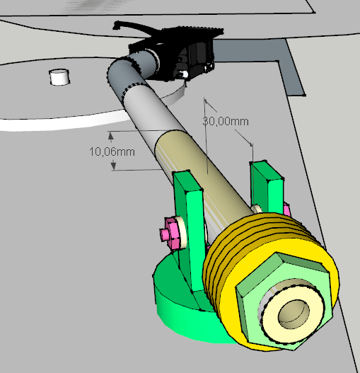

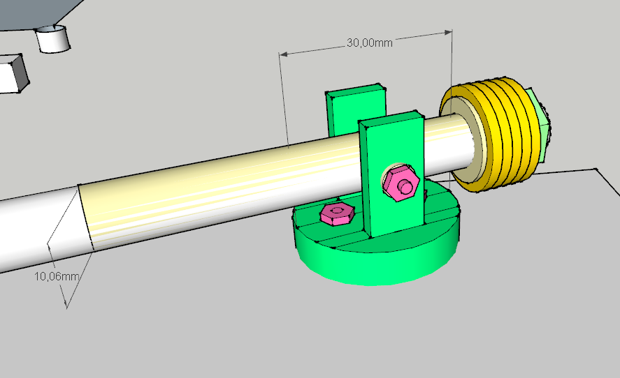

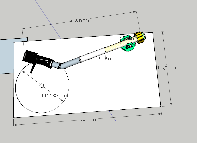

а тем временем я пытаюсь чертить

Пять копеек. Не нужно проектировать J-образный тонарм. Достаточно прямого. Под крепление головки сплющить трубку на конце и сделать отверстия, чтобы головку можно было крепить под нужным углом. Типа тонармов Pro-Ject http://www.project-audio.ru/Tonearms/9cc
Если использовать готовые узлы, то можно взять ось диска с подшипником от последней версии панели Unitra G-602C, которые были уже с серебристым легким диском
http://rw6ase.narod.ru/000/rez1/wega_ep110_02.jpg
http://rw6ase.narod.ru/000/rez1/wega_ep110_12.jpg
У этой панели самый короткий вал диска и соответственно подшипник. Пластиковый субдиск можно использовать как диск портативной вертушки. Вот с движком и его стабилизатором скорости придется повозится - в отсутствии основного диска, как основного маховика, придется шаманить с интегрируюшими цепями стабилизатора.
Собственно и тонарм можно использовать оттуда же. Выпилить кусок шасси вместе с ним, подшипником диска и движком. Правда габариты при этом будут несколько побольше ожидаемого, и в длину и в высоту.

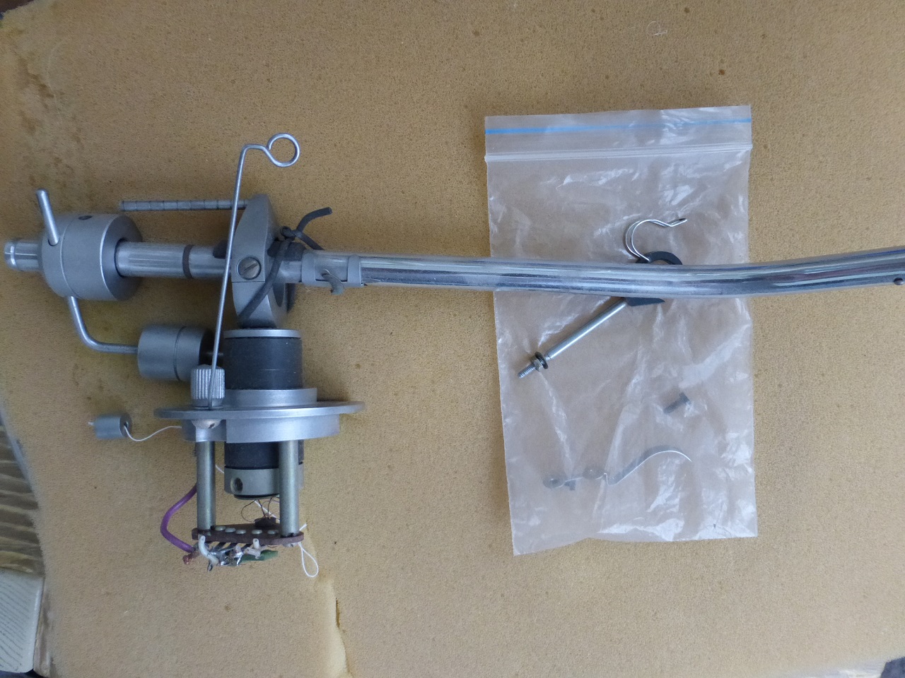

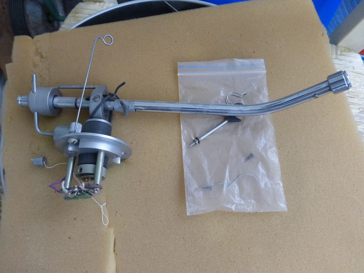

ub0baa писал(а):
то вопросы вызывает единственный узел - тонарм окаянный.
Если тебе поможет,то могу подарить тонарм с Электроники Б1-01 ? Всё равно он мне уже не потребуется... Для винила всё необходимое у меня есть..

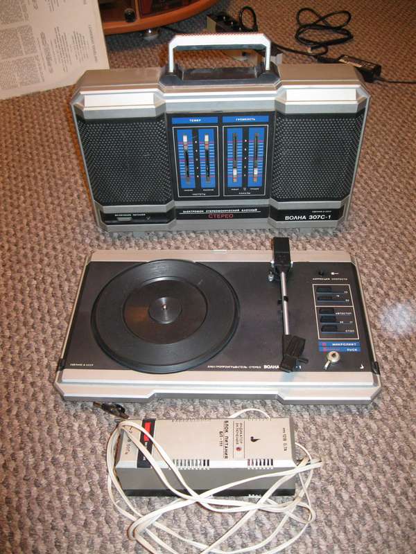

Встретил в продаже вот такой проигрыватель на батарейках.до Нового года просят всего 500р.Может он решит проблему ТС?

волну-307 за 500р найти не смог, в наших краях за них хотят намного больше :(
Непрочитанное сообщениеДобавлено: 02 янв 2015, 04:23
Сообщений: 2602
Его благодарили: 386
Новый год-то уже прошел,а тот человек писал:
до нового года цена -500 руб
после праздников в расход
Ссылку на адрес темы привожу в ЛС.Может еще не поздно.
