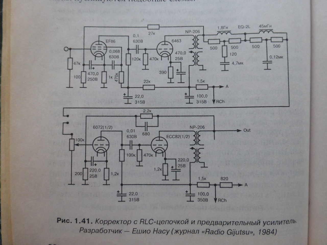

Всё это мы проверили на изготовленных нами корректорах (ламповых) .Но Мы естественно не совершили открытия.Да и не стремились к ним.Нам это не нужно.Нам важно было понять,какой подход к конструированию RIAA корректоров даёт наилучшее звучание. Но и Японцы тоже придерживаются этому решению.И не они одни.Евгений Комиссаров - так же следует этому пути.И обязательно применяет ПЕНТОД на входе.
P1040104.JPG [ 408.09 КБ | Просмотров: 5114 ]
А вот и "Народный" корректор Комиссарова http://www.audioworld.ru/DIY/Vinil/cor_01.html Как ведите Пентоды рулят на входе. :)

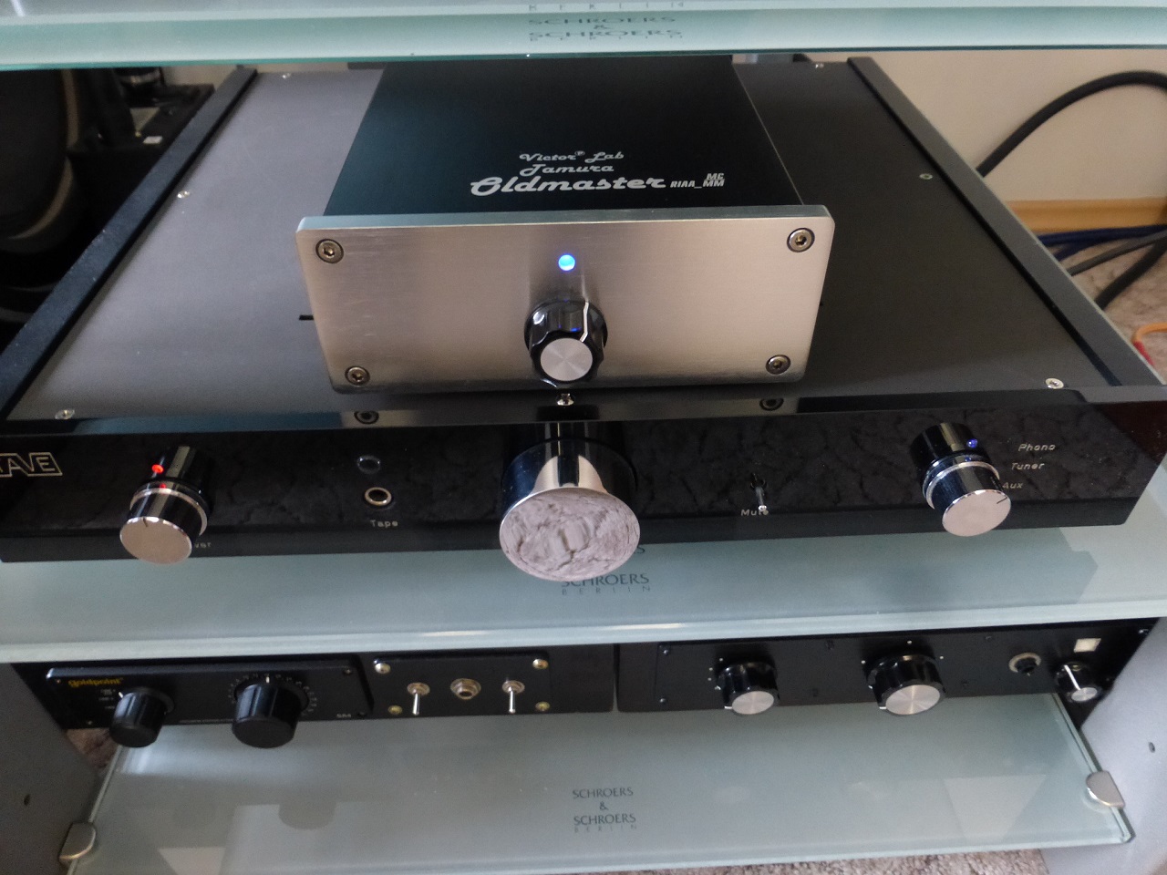

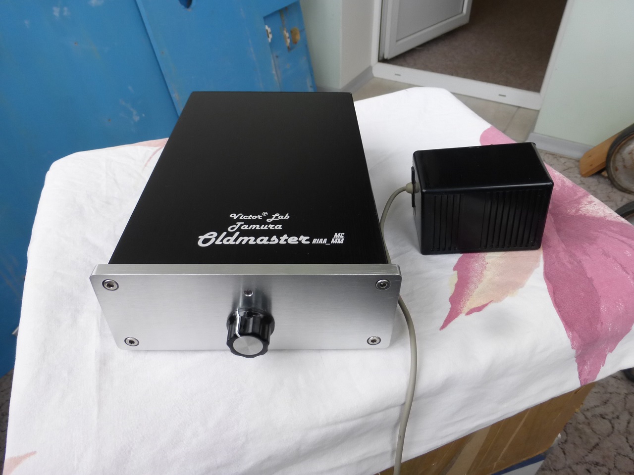

Вообще то Я речь вёл пока,только о ММ корректоре.И высказывал своё сравнительное мнение о различии между ламповым ММ корректором и транзисторным ММ корректоре .Чтоб будущие пользователи ,прежде чем купить ,могли задуматься.Что выше обеспечивает качество звучания,а что и уступает? Причём,по единой идеологии спроектирован и изготовлен ММ корректор и VictorLab и насколько Я понял ММ корректор транзисторный у Олега Бендера.Другое дело,что Я не могу высказывать своё мнение, о работе его корректора.Так как мне с ним не приходилось общаться.. Но подход сходный.Потому и высказываюсь о нашем... Впрочем,как Я уже писал:На мои слова можно внимание не обращать.Покупайте ламповые.У меня лично :Транзисторный VictorLab есть.. И имеет два входа для ММ головок.И один вход (через входные трансформаторы TAMURA) для МС головки... И мне дела нет,до других.Я доволен!
P1020616.JPG [ 243.1 КБ | Просмотров: 4033 ]
P1020629.JPG [ 302.03 КБ | Просмотров: 4033 ]
