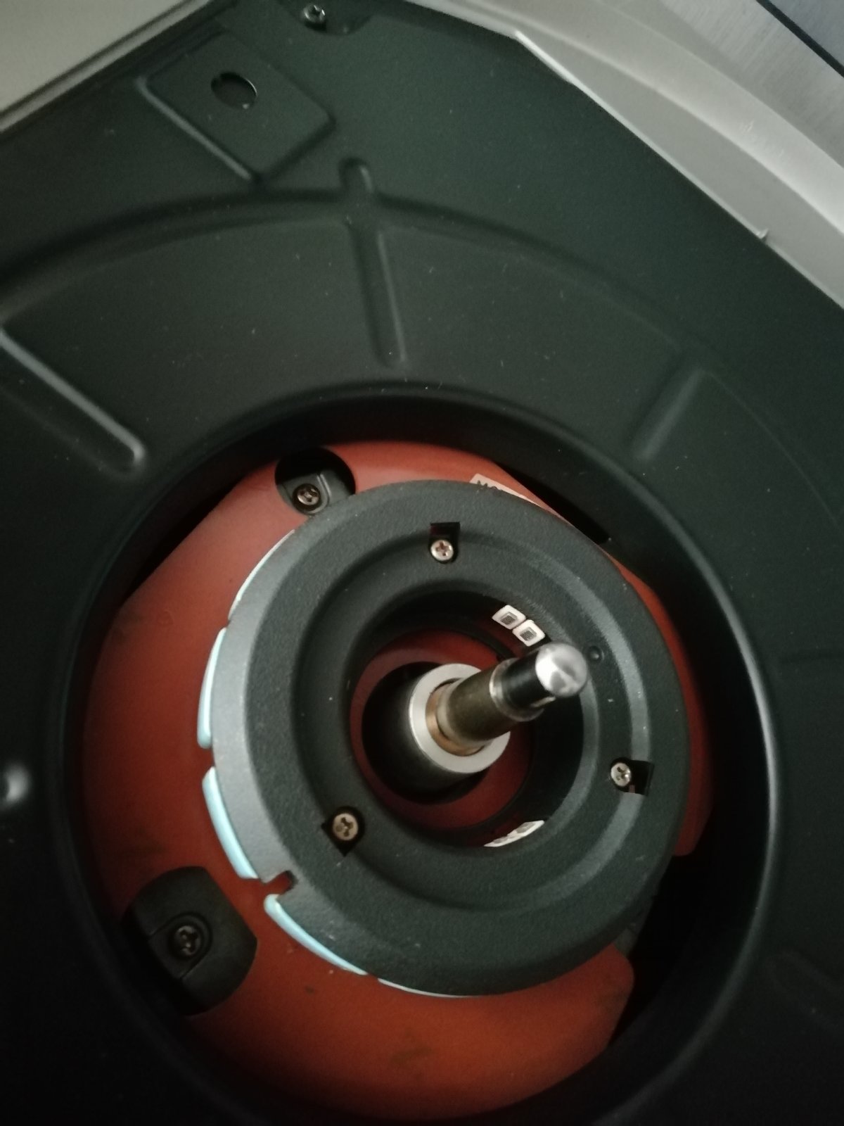

Просто не понятно как его промыть если не разбирать? У проигрывателей с прямым приводом торчит шток шпинделя из двигателя и не понятно как его обслуживать.

Смотря какой дрыгатель. В общем и целом это подшипник скольжения на шарике. Или на конусе. Или просто на торце вала.
Непрочитанное сообщениеДобавлено: 07 ноя 2020, 12:52
Сообщений: 12
Получается что нужно разбирать
изображение_viber_2020-11-07_12-49-33.jpg [ 146.16 КБ | Просмотров: 5165 ]

Я не знаком с устройством вашего экземпляра, увы. Был бы пол рукой - можно было бы разобраться. Как правило, что один человек собрал, то другой завсегда разобрать сумеет :D

Это да согласен, вертушка техникс 1600 мк1

Не, Техи не доводилось разбирать. Судя по габаритам, там не т.н. планарный директ драйв с плоскими катушками. В принципе сложного ничего не должно быть

Где то мелькала инфа, что там есть отверстие для смазки подшипника. Что бы без разбора
