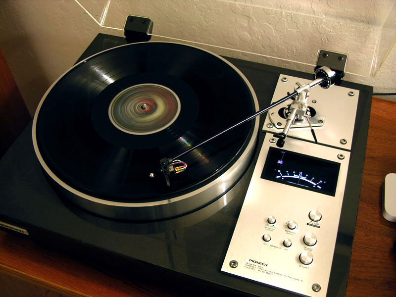

Моё мнение субъективное, так как неровно “дышу” к Пионеру. Рекомендовал бы XLC-1850. Это конструктор и продавался без тонарма. Ориентирован или на Pioneer PA-5000 или на SME-3009. При наличии знакомого фрезеровщика всегда можно заказать пластину под выбранный Вами тонарм. PA-5000 , похоже, неплохое устройство. Но очень редкий гость и, скорее всего , сейчас дешевле 1000 $ Вам его не купить. Да и сам 1850 – редкость. Поэтому , может быть, PL70II ? У него 2 вида трубок кривая и прямая. Кстати, а почему Вы против прямой?
Почему я рекомендую Пионер? У меня достаточно большое количество изделий этой фирмы , а также десятка полтора некоторых блоков других производителей. Могу сказать, что Пионер 70-х годов отличает высочайшее качество изготовления и внимательное отношение к мелочам. Что, на мой взгляд, важно при изготовлении вертушек. Не хочу бросать тень на другие фирмы, но Пио выделяется.
И кстати, если уж тема “Идеальная вертушка”, то, учитывая тот факт что процесс воспроизведения обратен по отношению к процессу записи, может надо смотреть в сторону тангенциального аппарата. Но тут я ничего сказать не смогу, из-за отсутствия опыта использования.

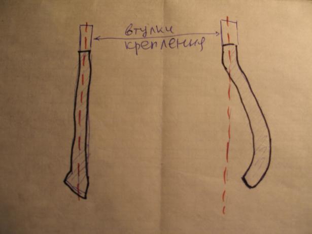

да как бы шеллы ловчее менять на гнутых трубках, и парк шеллов содержать менее накладно, и поиграться с весом шелла можно.
прямые трубы - полная противоположность, встречаются в продаже реже, стоят дороже, как правило или отсутствует возможность отсоединения или возможен только тот тип что был предусмотрен производителем. или тип съемного шелла свой собственный. в общем существенно снижается возможность маневра.
 Заголовок сообщения: Идеальная вертушка
Непрочитанное сообщениеДобавлено: 24 апр 2013, 13:23
fogoverfrog
Вас понял. Правда, мне казалось , что прямые палки имеют свой уникальный шелл, что , конечно, понижает манёвренность. Но зато у прямого , на мой взгляд, более выгодная конструкция – всё-таки момент вдоль тонарма меньше.
Не понятно, можно поподробнее?
Вот , что я имел ввиду. На примере одного из своих Пионеров. У него в комплекте 2 трубки. Из рисунка следует, что относительно оси крепления (красный пунктир, если видно, конечно) у кривой бОльший момент. Понятно, что крепятся они прочно, но как-то это мне не нравится. Подчёркиваю, мне.
