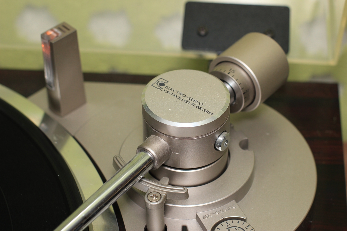

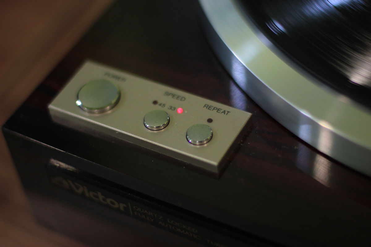

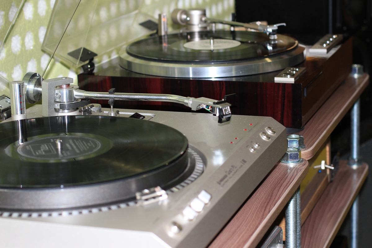

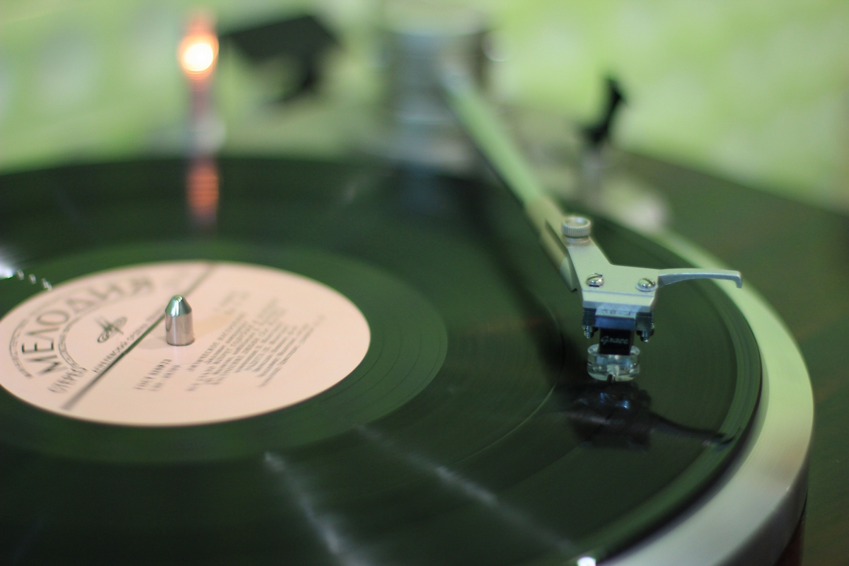

В прошлый раз у некоторых возникли замечания по поводу некорректно проведённого сравнения – дескать, все тестируемые головки устанавливались на неподходящий тонарм. Упрек, пожалуй, справедлив.
На этот раз в мою аудио-берлогу принесли аппарат с гораздо более легким тонармом – Victor QL-Y44F – и некоторые головки из прошлого обзора прошли повторное тестирование (шелл при этом тоже был един для всех соискательниц).
стойка.jpg [ 526.85 КБ | Просмотров: 5139 ]
виктор.jpg [ 433.19 КБ | Просмотров: 5139 ]
кнопки.jpg [ 410.93 КБ | Просмотров: 5139 ]
тонарм.jpg [ 461.49 КБ | Просмотров: 5139 ]
Кроме того, в испытательный процесс влилась и свежая кровь – легендарный картридж Shure V15 TYPEIII.

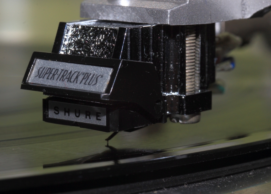

SHURE V15 TYPEIII
шур.jpg [ 469.96 КБ | Просмотров: 5139 ]
Для полноты картины эту соискательницу, как и предыдущие головки, придирчиво испытал на обоих проигрывателях. И на тонармах разных весовых категорий головка показала себя на удивление стабильно, без разительных контрастов (разве что на Викторе был чуть плотнее и выразительнее низ).
В целом, впечатление сложилось такое: картридж очень и очень ровный во всем диапазоне. Серединка умеренно-сдержанная. Шур не позволяет себе творческих вольностей, совершенно не склонен к художественной гиперболизации. В каком-то смысле, этот звук можно назвать сугубо «традиционалистским». Чувствуется патриархальный подход – никаких тебе «джазовых соплей» и прочих «телячьих нежностей» - уверенный, мужицкий звук без затей.
Бошка не склонна деликатничать с живой акустической музыкой – акцентировка и «придыхания»– это не про неё. Зато на роке – Шур остается профессионально выверенным и точным. Самоконтроль по драйву и твердая рука на басу – без ухода в неуправляемую разнузданность.
И если быть до конца аллегоричным, то Shure V15 больше всего напоминает учителя физкультуры – простого, тихого, незлобного мужика, но с волевым стержнем и беззаветно преданного своему делу. Все мальчишки в школе такого уважают, девчонки – смотрят с восхищением, а некоторые даже тайно влюблены. И те, и другие – сами едва ли понимают, почему…

Опять встряну. Ибо такой аппарат был у меня. Про тонарм данных нет в сети. Но родной картридж Victor DT 100 EB II. Ищем в сети.
Victor 100EB II (MC).
Specification:
Output voltage 0.3mV/1kHz 5cm/sec
1.5 ~ 2.0g needle pressure (optimum 1.75g)
20-50,000 Hz frequency band playing
Channel separation 25dB (1kHz)
Compliance 10 × 10 -6 cm / dyne (100Hz, dynamic)
internal impedance 20Ω
0.3 × 0.7mil angle ellipse
При таком комплиансе (практически как у 103-его денона)- тонарм отнюдь не лёгкий.
Потому и 415-й акутекс (36 x 10 -6 cm/dyne)- визглив

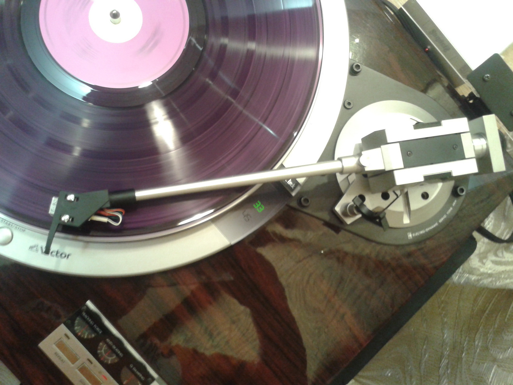

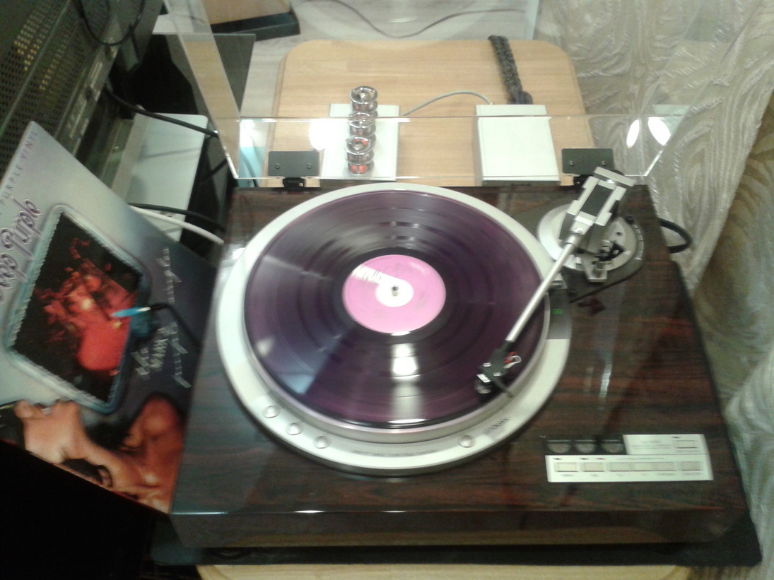

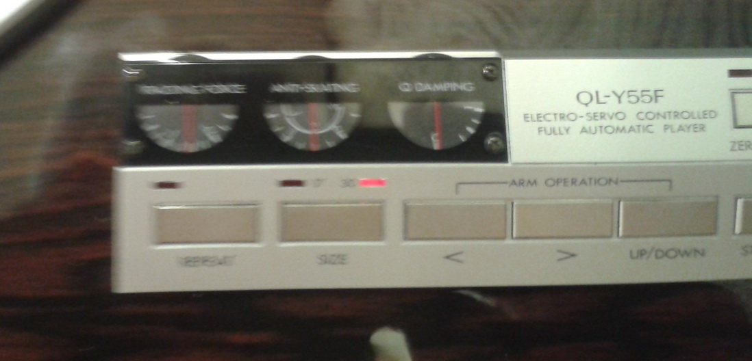

А вот такой подойдёт?
