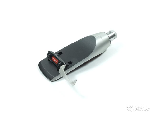

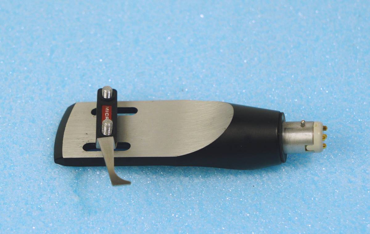

Нее.
Micro Seiki
H-202
H-20
Пока не понял 202 чем отличается от 303? Массой :?: На вид пофото они похожи..

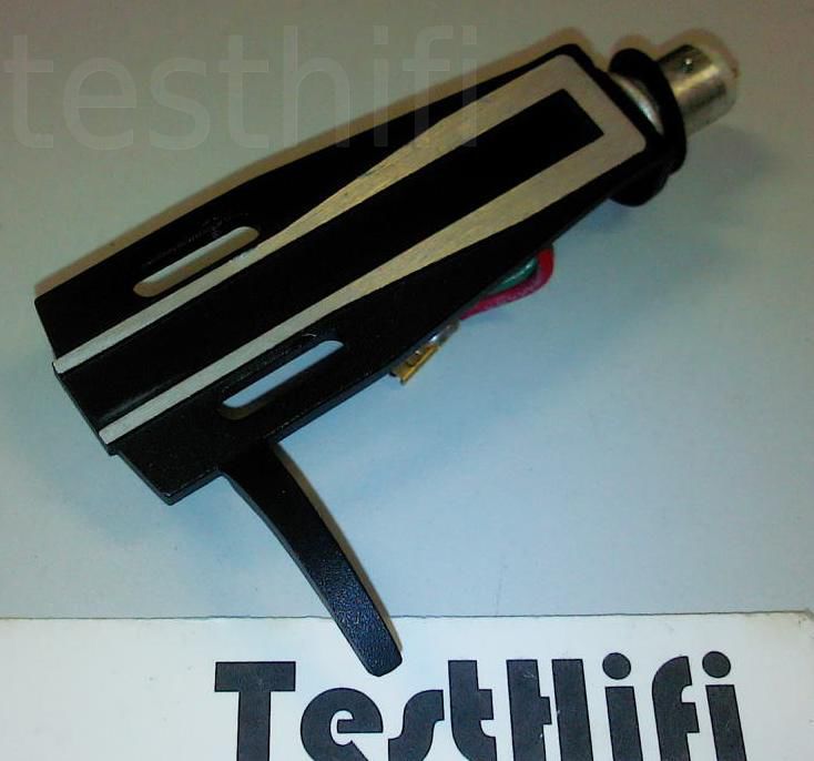

H-303

BOFH писал(а):
H-303
Был такой. Не впечатлил. Одно в нём хорошо: на мешке сразу улетел. :)

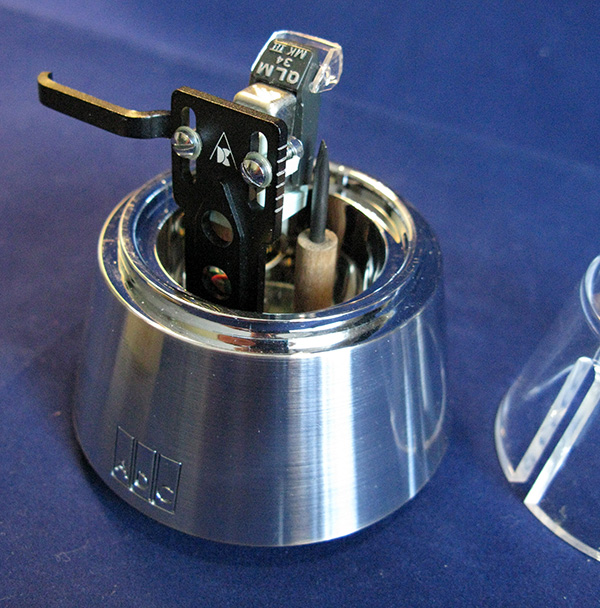

Согласен. Но проверить теорию на практике - нет возможности. Эти орсоники реально очень дорогие. :)
Кстати, для любителей SAEС и ADC, вот такой комплектик у меня был (фото). Это ADC QLM-34 MK3.
В числе прочего, шелл SAEC ULS-2, но с брендингом ADC.
Покупал себе, как пишет Горрыныч, - рокешник слушать. Но эти QLM совсем у меня не взлетели. Возможно тонарм не тот, или фонокор.

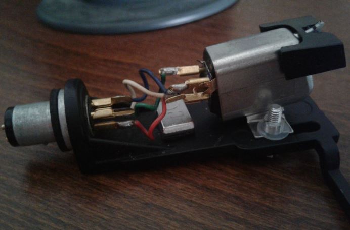

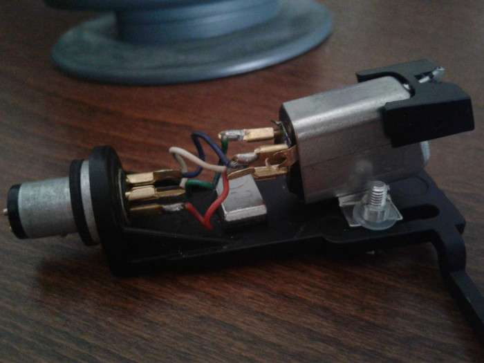

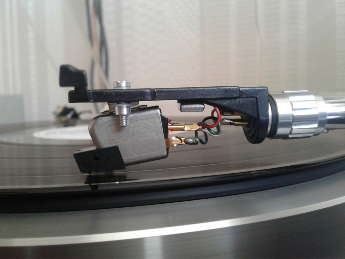

Утяжелил на один грамм. Заработало. В качестве груза послужил кусочек от ручки молнии замка от старой сумки.

Кстати, Пиккеринг XV15, которую я уже было списал со счетов, ввиду невнятности звука, раскрылась на более легком ADC шелле. На относительно тяжелых 12-ти граммовых звук был тусклым, невыразительным. Головку почти забросил, пытался продать. Но понимал, что система для неё тяжеловата. И вот три грамма долой и просто песня. Немного грубоватый, сырой, но жирный с "мясцом" звук. Прорезался наконец то бас, зашелестели тарелочки. Рокешник 70-х просто огонь. И это на вставке /400, вставки /625 и /720 даже ещё не ставил. Шелл просто отличный :cool:
автор чего-то недоговаривает

Что именно?

зачем писать оду легкому шеллу (что по моему логично примимая во внимание используемую голову) и тут же лепить на него утяжелитель?

Ну так я утяжелил всего на один грамм. В принципе, если ставить вставку /750, то можно и без веса - на одном грамме прижимной всего хватает, хоть и впритык. Объективно же, на магниевом более лёгком АДС голова зазвучала чуток получше, чем на магниевом относительно тяжелом родном шелле. О чем и написал. Но, конечно, мог бы и не писать.
