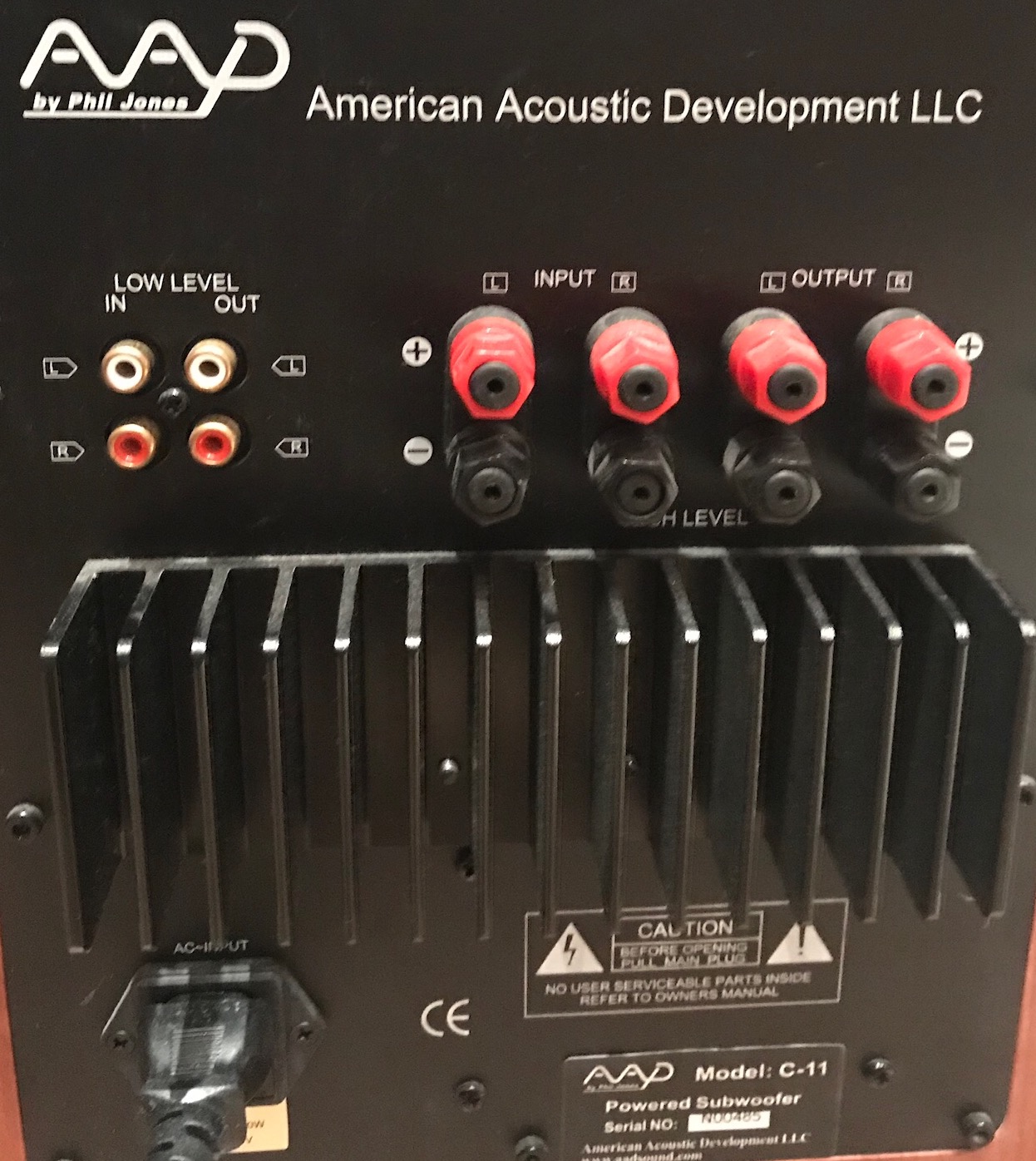

Чтобы не дублировать темы , задам вопрос здесь как по уму связать лучше пред с сабом, если возможно ?
Комментарий к файлу: Это такой саб

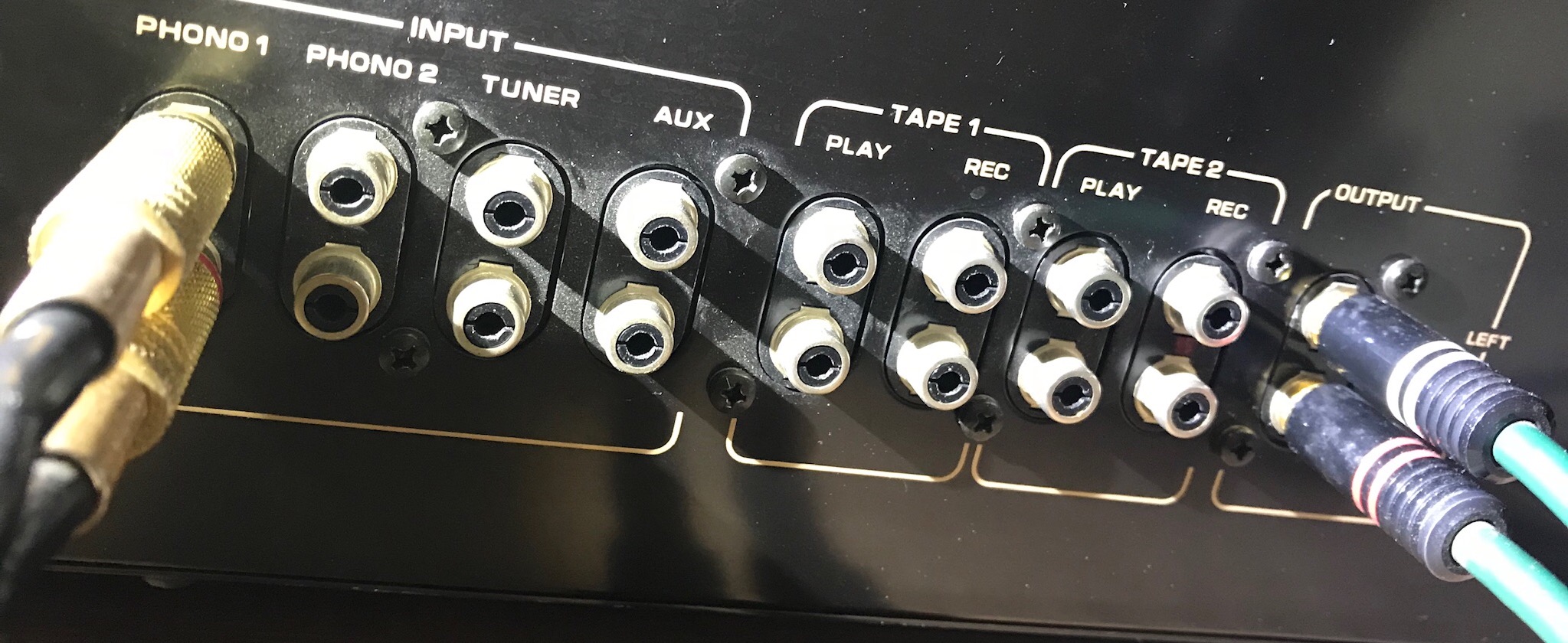

Пред Hitachi HCA-7500
IMG_4878.JPG [ 426.67 КБ | Просмотров: 1232 ]
пред с сабом?
либо никак, либо а зачем?
я честно не помню как, но там низкие как-то с клемм усилка можно снять
а у преда выхода на саб случаем нет?
блин, нет :(
так не выйдет
да, в вашем случае - без проблем. Снимайте сигнал на саб с выхода преаута преда, а на мощник пускайте с аута саба - вам повезло, что саб имеет RCA-выходы. Таким образом, саб будет просто в петле.

Gryaznov, второй вариант - пускайте с акустических выходов мощника не на акустику, а на акустические входы саба. Затем с акустических выходов саба - на акустику. Саб заберет себе НЧ в соответствии с частотой среза и облегчит акустику в этом плане.

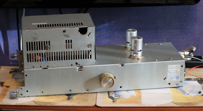

Так берётся фонокорректор с крутилкой "громкость" :-)
...и на сдачу можно будет ещё купить мнооого хороших пластинок
...вот у этого, кстате
http://phlanger.narod.ru/jpg/preamp2.jpg
http://phlanger.narod.ru/jpg/preamp1.jpg
внутри тоже есть корректор. Но поскромнее.
