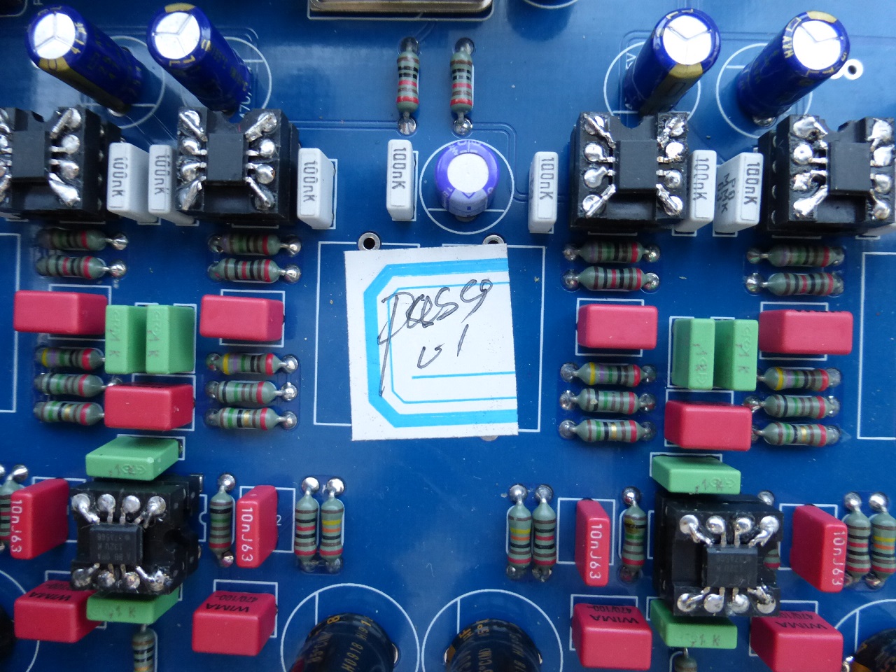

Может быть и так... :D Тебе виднее ... Сейчас покажу на фото.. Там балансные два выхода.И перед ними по одному ОУ.. Их и попробую заменить..
P1030025.JPG [ 431.37 КБ | Просмотров: 1138 ]
По одному внизу фотографии слева и право снимка.. Этот операционник стоит перед выходными ОУ

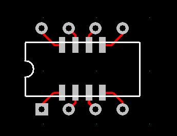

Олег, поставьте и опишите результаты . Думаю, будет полезно почитать об ощущениях.
Да, Олег я бы не стал так монтировать soic (ноги гнуть). Лучше сделать такой переходник (либо ЛУТом, либо включить несколько таких платок в какой-нибудь заказ на сколку, площадь маленькая, поэтому увеличением стоимости можно пренебречь)
dip-soic.JPG [ 9.74 КБ | Просмотров: 1121 ]
Да не Я это делал.Я готовые в панельки воткнул.Впрочем работает,а это самое главное.. Заменил OPA 134 на OPA 132U лучше со звуком стало..
Еще бы , OPA 134 фактически отбраковка от 132 х.
