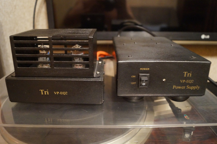

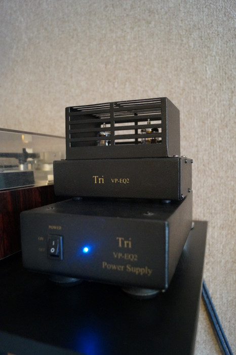

Ламповый фонокорректор должен быть прежде всего двублочным, возможно, в меру винтажным, с какой-нибудь интересной историей и бэкграундом.
Возможно, с синей лампочкой!
И пусть даже вполне японским, 2 года в системе, и без желания что-то менять:
DSC06349.JPG [ 268.6 КБ | Просмотров: 17114 ]
DSC06252.JPG [ 288.9 КБ | Просмотров: 17114 ]

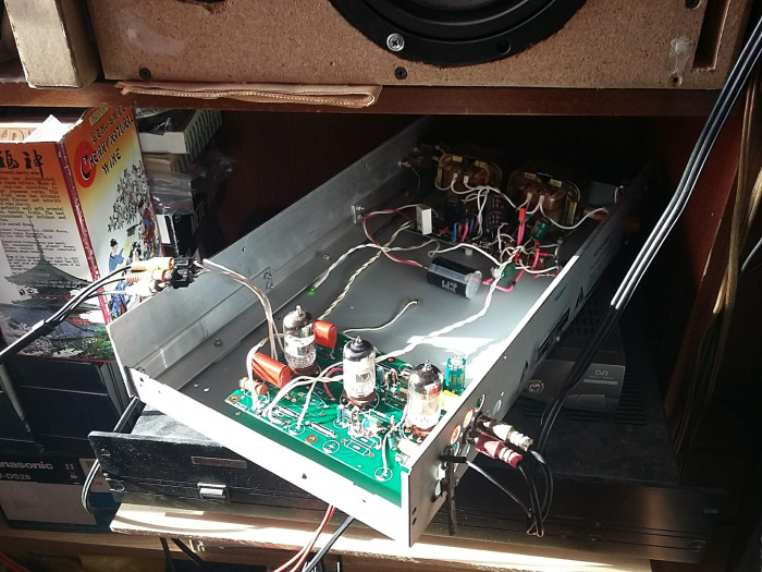

Да я всё прочитал перед тем, как написать в теме. Всё основное уже было сказано. пожалуй осталось поделиться опытом изготовления и впечатлениями от тех или иных аппаратов. Вот например фонокорректор на пафосной фашистской гнилухе на этапе сборки.
Непрочитанное сообщениеДобавлено: 03 фев 2023, 20:01
Сообщений: 138
Его благодарили: 27
К сожалению фото монтажа и готового изделия не сохранились. Там предусматривался деревянный кабинет по окружности, который заказывался краснодеревщику отдельно. Входы были один ММ стерео, один MM моно с согласующим трансформатором -одна первичка и две вторички по одной на вход каждого канала, и один МС вход на трансформаторах. Ну и кенотронное выпрямление, по отдельному дросселю на канал, кондеры в аноде все неэлектролиты. Выход трансформаторный. На лампах написано Вермахт. В подвале резисторы Бредли и винтажные кондеры в цепях коррекции. Играл он очень интересно. Все основные детали припер заказчик из Германии, где их долго искал. Общая стоимость мне неизвестна. Фонокорректор делался для роликовой бродкастовой вертушки с тремя тонармами - какой уже сейчас не помню. На фото еще один ракурс. А на втором пример навесного монтажа выводами деталей преда с фонокорректором на входных пентодах, кенотронным выпрямлением, ламповым стабилизатором анодного питания, и неэлектролитами в анодном питании. В общем всё как я написал выше в своих предпочтениях.

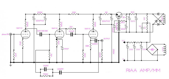

А вот такой фонокорр нормальный, не? Вроде клон EAR 834, но это не точно
TB2OnIVXX55V1Bjy0FpXXXhDpXa_!!366231128.jpg [ 103.7 КБ | Просмотров: 16178 ]
Непрочитанное сообщениеДобавлено: 16 апр 2025, 12:11
Сообщений: 12107
Его благодарили: 6609
Вроде клон EAR 834
Схема похожа на 834, но сделать можно очень по-разному)

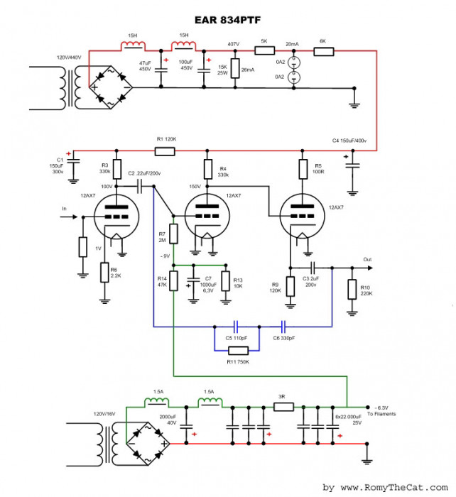

Буржуи на Гудсаундклубе такую схему еара выложили. Немного отличается от той, что выше. Но в целом ход мыслей схож
EAR834PT_12.jpeg [ 86.71 КБ | Просмотров: 16171 ]
Непрочитанное сообщениеДобавлено: 16 апр 2025, 13:35
Сообщений: 22464
Сдается мне, вторая схема по блоку питания правильнее.
Для старательных поедателей нормы - в самый раз.
Именно. Такой же шизофреническималограмотный бредек.
Непрочитанное сообщениеДобавлено: 16 апр 2025, 17:45
Сообщений: 22464
:D А чуть более развернуто можно, плиз?
Непрочитанное сообщениеДобавлено: 16 апр 2025, 18:23
Ну аллах с вами, вы что - будете корректор себе пилить?
Вот когда будете - расскажу, что знаю. А всякий бредек из эньтюрьнетяков комментировать... зочемъ...

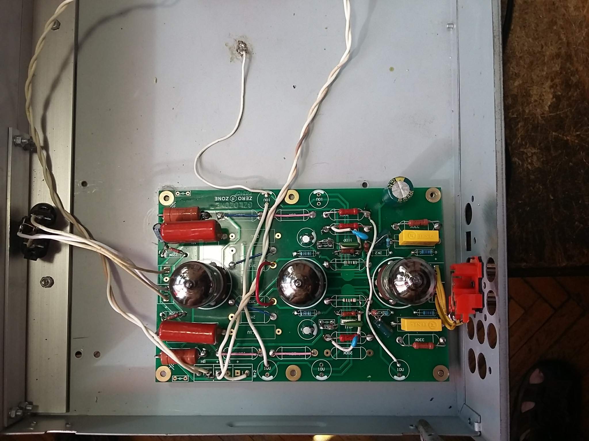

Непрочитанное сообщениеДобавлено: 18 апр 2025, 09:13
конструктор (плата/детали)
Конструктор в виде китайской платы и кулька с деталями я вам набрать могу. Но плата требует допиливания ножом.
На Али есть несколько китов реплик фоника от мака с22 и маранца7-го.
Ни одна из них вменяемой не является и чего-либо общего с оригиналом, на который сцылаюца не умеющие читать схемы китайские барыги - не имеет.
Но всё легко поправимо.
