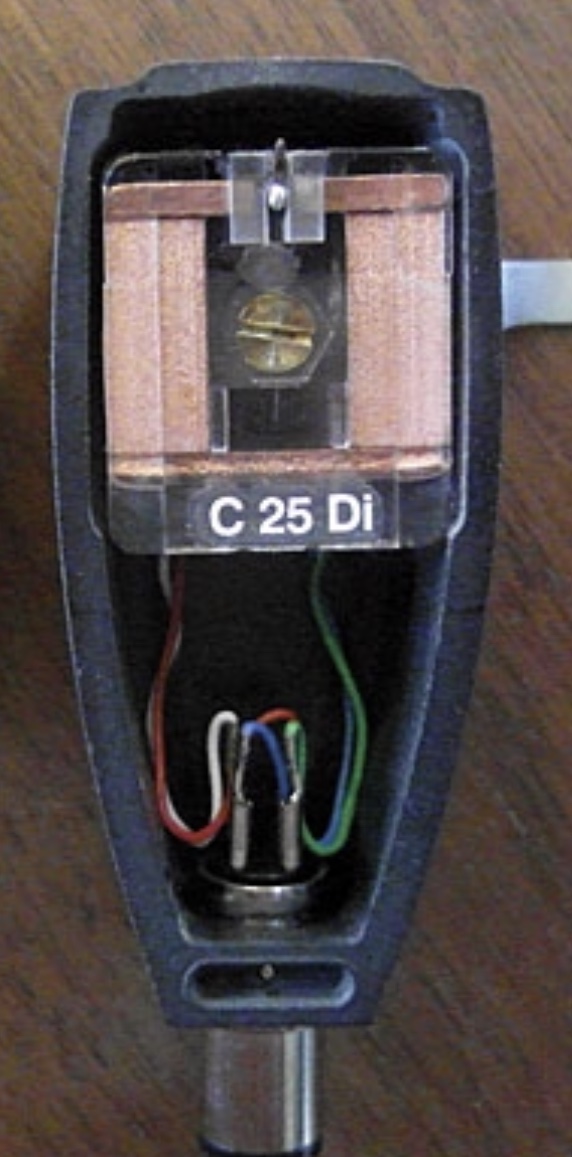

Есть старые моно головы Spu два контакта и движется алмаз параллельно пластинке:
Алмаз в них 25D
Есть более поздние, которые выпускаются и сейчас в них такой же алмаз 25D, выхода 4 для удобства подсоединения, внутри два канала моно.
Были и тот и другой картридж, играют одинаково хорошо, если в рабочем состоянии,
В старых демпфера подсыхают и без замены оных корректного звука может не быть.
Сам сейчас использую 25D , с четырьмя выходами, т.как со старым ещё и проблема с установкой.
