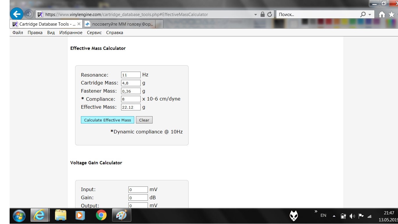

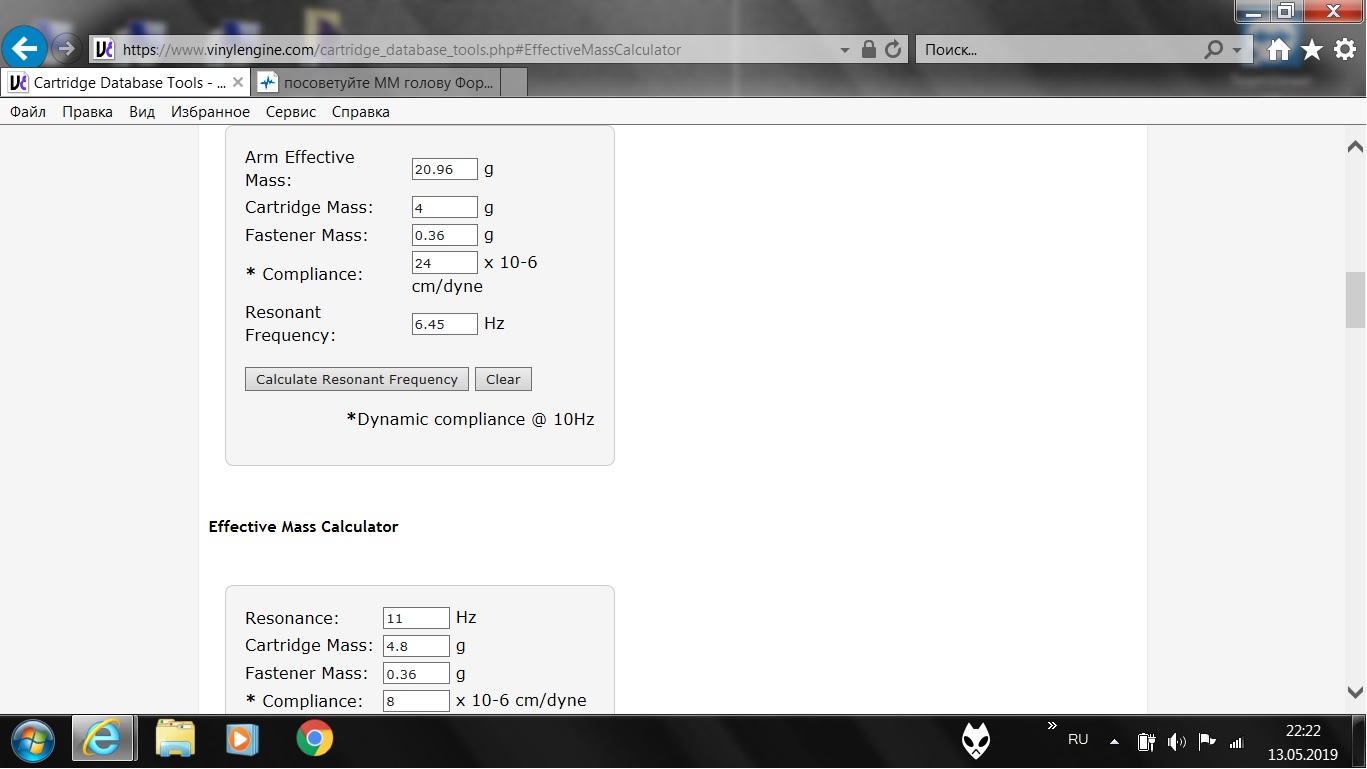

И для акутекса из полученных данных соответственно:
расчет для акутекс 412.jpg [ 133.38 КБ | Просмотров: 1009 ]
Вот или я где-то намудрил? или все эти эксперты с хи-фи.ру знающие все про Denon-59L.
Кто нить знает про вертикальный резонанс, с ним то что делать?

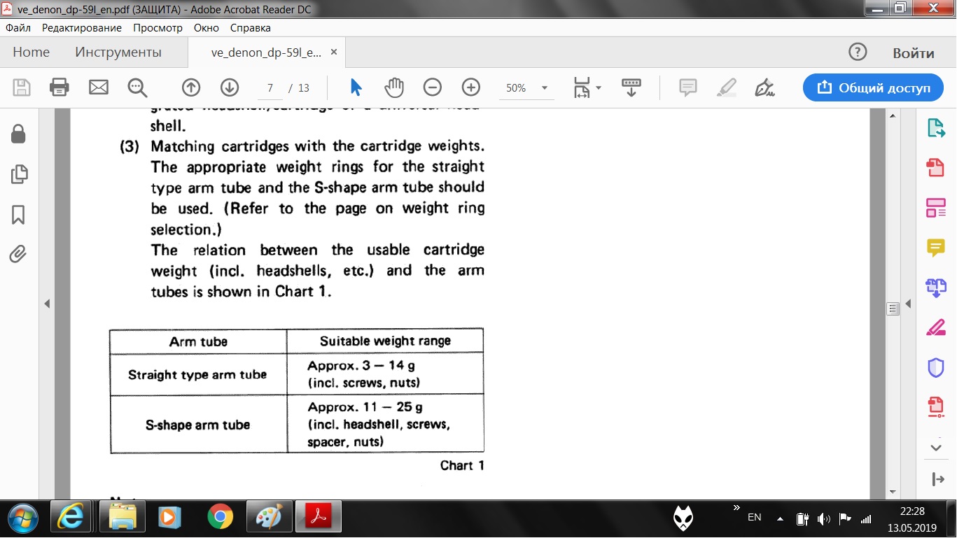

В мануале только вот-это, надо переводить, а для этого сначало нежно распознать, а ты в прошлый раз иероглифы перевел махом... Выручишь? :)
59.jpg [ 193.32 КБ | Просмотров: 1008 ]

Окуевать не надо , податливость надо пересчитать для 10 Гц. Она будет 14 . Итого резонанс по формуле - 8,4 Гц. Отличный результат. Но только я не уверен в правильности определения тобой эффективной массы арма. 21-22 грамма - это уже параметры тяжёлого тонарма , коих у Денонов не было отродясь.

Ну тут всё просто. Прямая трубка арма - с ней масса бошки и крепежа в пределах 3-14 г.
Кривая труба арма - с ней масса бошки , шелла и крепежа в пределах 11-25 г.
Всеволод, с этого места можно поподробнее?

Не надо изобретать велоссеппед . Считай по классической формуле . Податливость , масса бошки и винтов у тебя точные значения . Выясни эф. массу арма. Подставь в формулу и фсё!!!!!!!!!!!
Для Денона 110 дана податливость при 100 Гц. В формулу идёт другое значение - при 10 Гц. Оно выше в 1.8-1.9 раза. Это есть у Дегрелла и в других серьёзных источниках , например на тестовых пластинках.

В мануале написано , сто прямая трубка твоего вертака - лоу масс, т.е лёгкая. А судя по рекомендованному весу картриджа из твоей таблицы - S-образная скорее средняя.

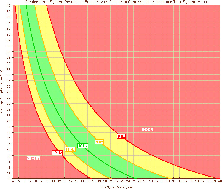

С калькуллятором легко напутать, ты вот сюда глядел ? :
145951933198209812.png [ 282.98 КБ | Просмотров: 1003 ]

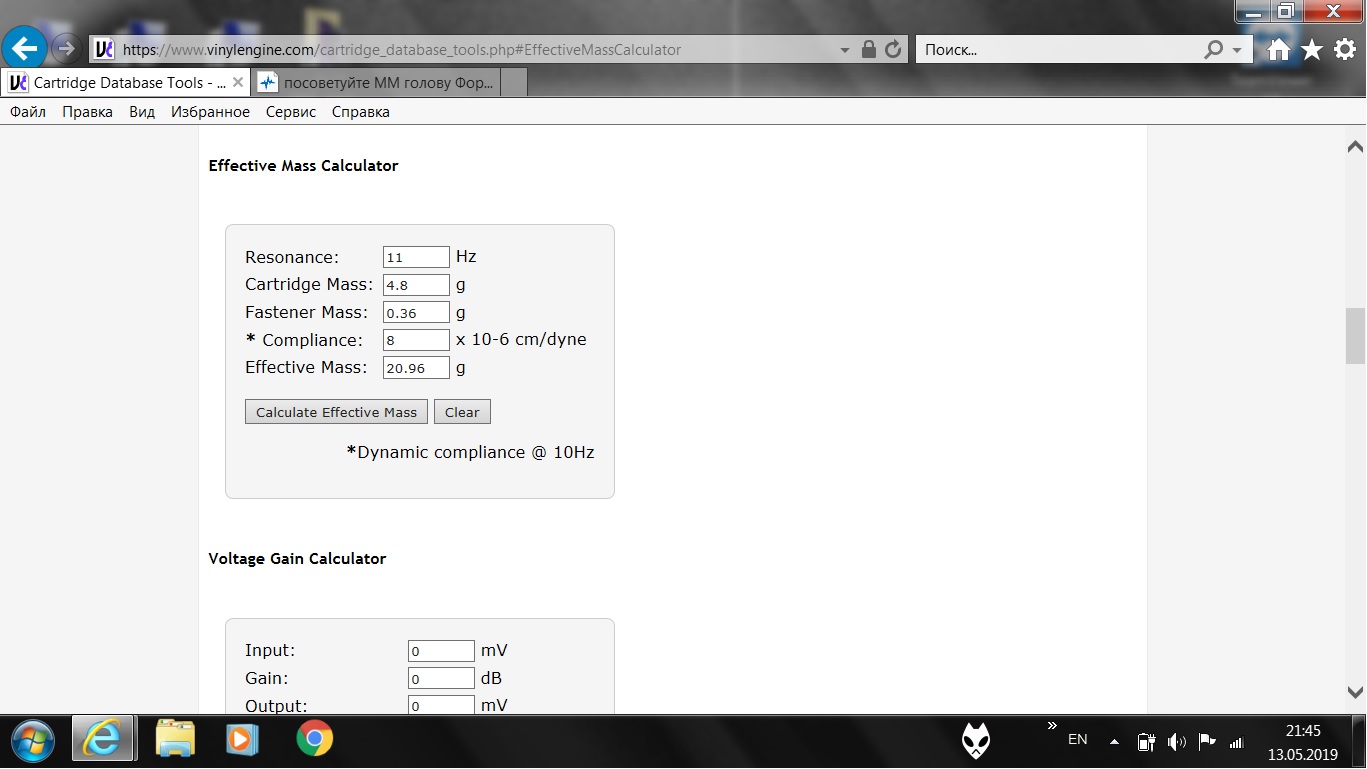

Так а я шо делаю?
Ввожу резонанс увиденный на пластинке, плюсом пилот тон начинает искажаться.
Ввожу массы бошки и затем крепежа с паспорта
ввожу компианс с паспорта.
Жму кнопку...

И 8 единиц - это жуть какая низкая податливость... чёта не верится.
Точняк!!! Там в скобочках написано... Это в корне меняет дело! :cool:
Век живи, век учись! Картинку сохраню на жесткий диск!
Ну , это же при 100 Герцах.....

У Акутекса податливость 24, глянул сейчас в паспорт...
НО - если подставить в таблицу, то эфф.масса твоей системы получается 10,5 грамм, и никак не 20,96 !
Ты с калькуллятором что-то не так делаешь.
Лучше в график смотри, надёжно и проверено не раз.
