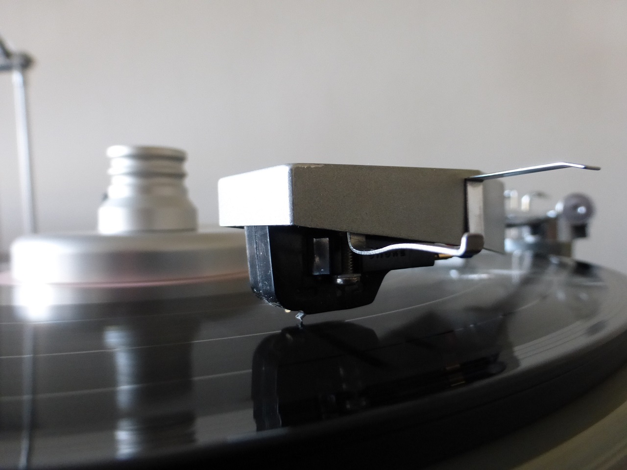

Скажите как мне друзья,кто из вас использует или же когда то использовал ММ головку SHURE M7D или же M3D ? В своё время,когда я только ещё начинал,мне Володя Зимаков Z-AUDIO.RU , посоветовал приобрести M3D или почти такую же M7D для прослушивания старых виниловых пластинок. Они мало, чем отличаются друг от друга.И сменная игла для них используется одна и та же.Так вот ,так как у меня наконец то есть два проигрывателя и три тонарма .Причём один из проигрывателей роликовый.Так вот в итоге,мне наконец то удалось добиться от SHURE M7D того звучания,что я давно искал.Вот у неё Джон Боно-так Джон Боно! :cool: Ни одна головка не в состоянии обеспечить такую плотность звучания.Ударная так ударная установка.А уж какие духовые у неё,вздрогнешь.Уж труба так труба!Самый телесный звук из всех головок.Давление на иглу установил 4,4 грамма.
P1020595.JPG [ 217.18 КБ | Просмотров: 755 ]
У кого есть опыт её использования? Поделитесь?

Почему? Вставка от трёшки? Обычный прижим на M7D 1.5-2.5 г. Плюс сфера , частотка 20 Гц -15 кГц и податливость 3.5. Гвозди , а не вставки.

Ну да старая игла уже у неё швах.Так что поставил Дженерик http://www.ebay.com/itm/Shure-N3D-gener ... 35cf6f37fb Так то отлично разыгралась и звучит.Но я разные давления пробовал.И самое лучшее звучание при давлении 4,4 грамма.Но ладно.там посмотрим.Будет резать канавку? Пока играет.Зато звучание,мама не горюй.Зашибись :cool: Вот тебе и винтажный звук.Такого больше нет ни от одной головки..

Для вставки "трёшки" вполне нормально , там диапазон 3-5 г. У оригинальных вставок 3-6 г.

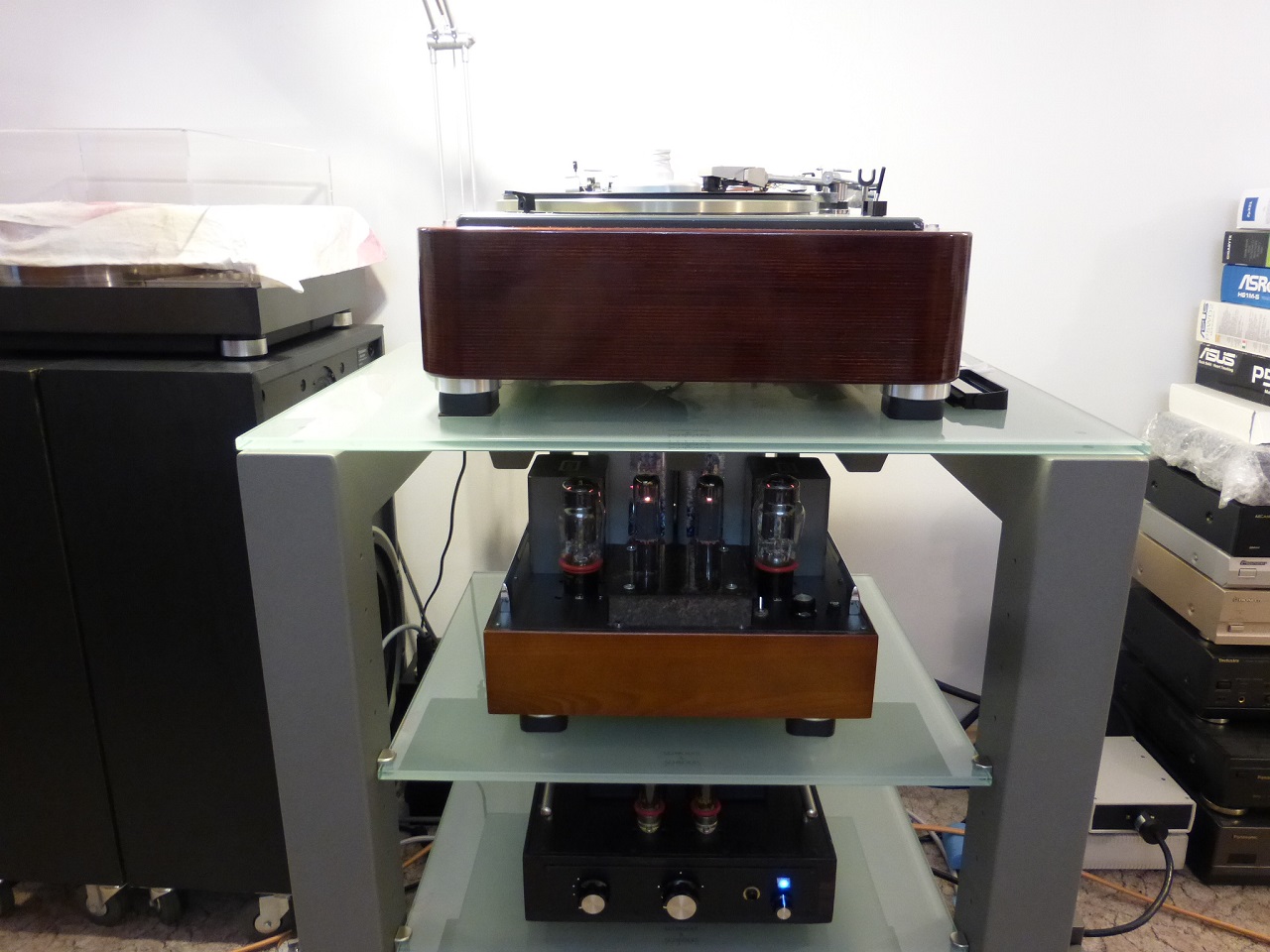

Звучит??? :cool: Я в шоке от достоверности.
P1020596.JPG [ 270.06 КБ | Просмотров: 739 ]
Полностью система вместе с предом ТАМУРА SE :cool:

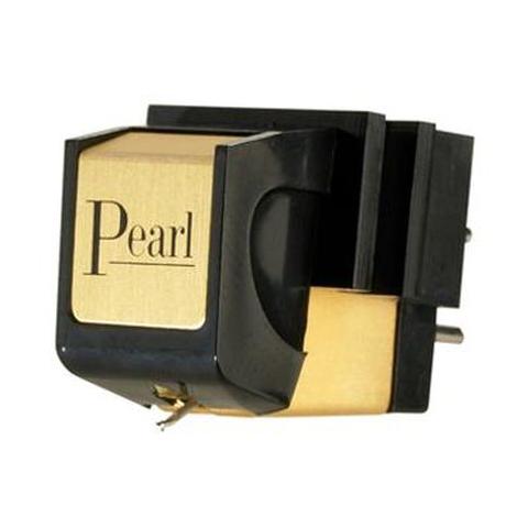

Наткнулся на интересную штуку - винтажные головы Coral как две капли воды похожи на современные Сумико Перл
Вот и интересно стало - у них вставки взаимоменяемы или нет? На Корал попадаются на Ибее всякие вкусные Шибаты и прочее. Может на Перл подойдут?
