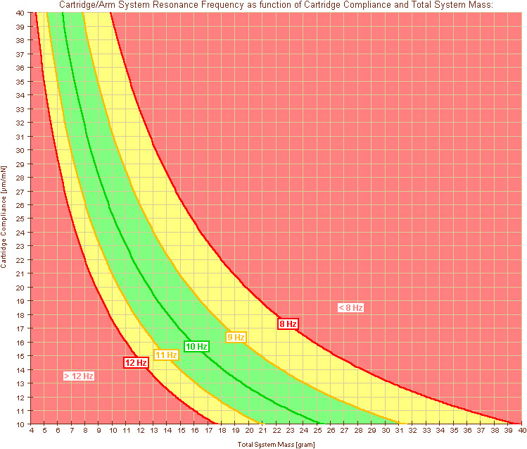

Посчитаем? 8,5 (шелл), 0,5 гр. (крепёж), 8,5 гр. (Денон 103), с тонармом сложнее, пусть будет 10 гр. Итого=27,5 грамм- total system mass. Комплиянс- 8. По табличке- зелёная зона? :?

Я пользуюсь вот этой формулой , она точнее.
Picture.jpg [ 4.33 КБ | Просмотров: 783 ]
Для Технаря 1210 и бошки Денон 103 резонанс получается более 18 Гц. Много...

С- это в формуле что? :?
Компилянс. Разные М - это массы тонарма (эффективная) , бошки и крепежа

В районе 7-8 Гц получается :?
 Заголовок сообщения: Подскажите по иглам
Непрочитанное сообщениеДобавлено: 20 мар 2016, 19:44
С Акутексом 412 вообще 1,33 получается! :o
Очень не плохо! Только на всякий случай надо стойку с хорошей виброразвязкой.

atthegate1976
У меня Акутекс получился около 6.5 Гц.

Для какого тонарма?
Непрочитанное сообщениеДобавлено: 20 мар 2016, 20:27
atthegate1976
Для 10 г.
