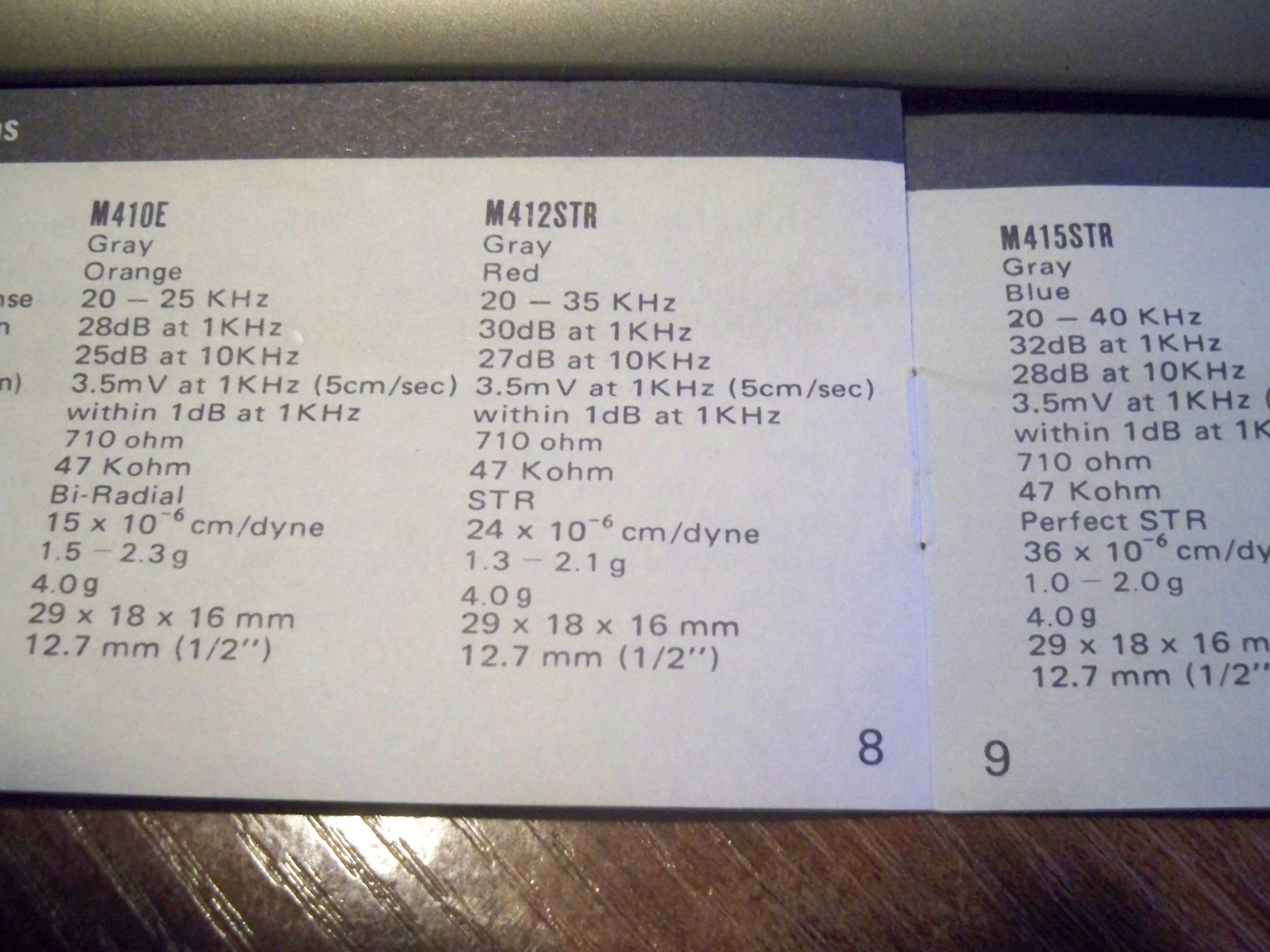

Я бы больше верил паспорту на бошку.
Так она тоже какая то левая - скан на том же винилэнжине. Не могу найти, видел где то фотку реального паспорта в инете
Непрочитанное сообщениеДобавлено: 19 окт 2014, 19:58
щзукфещк
На Ибей продавцы пишут 24
http://www.befr.ebay.be/itm/PUNTINA-ACU ... 1468031036
А вот и паспорт !
100_4308.JPG [ 780.8 КБ | Просмотров: 1219 ]

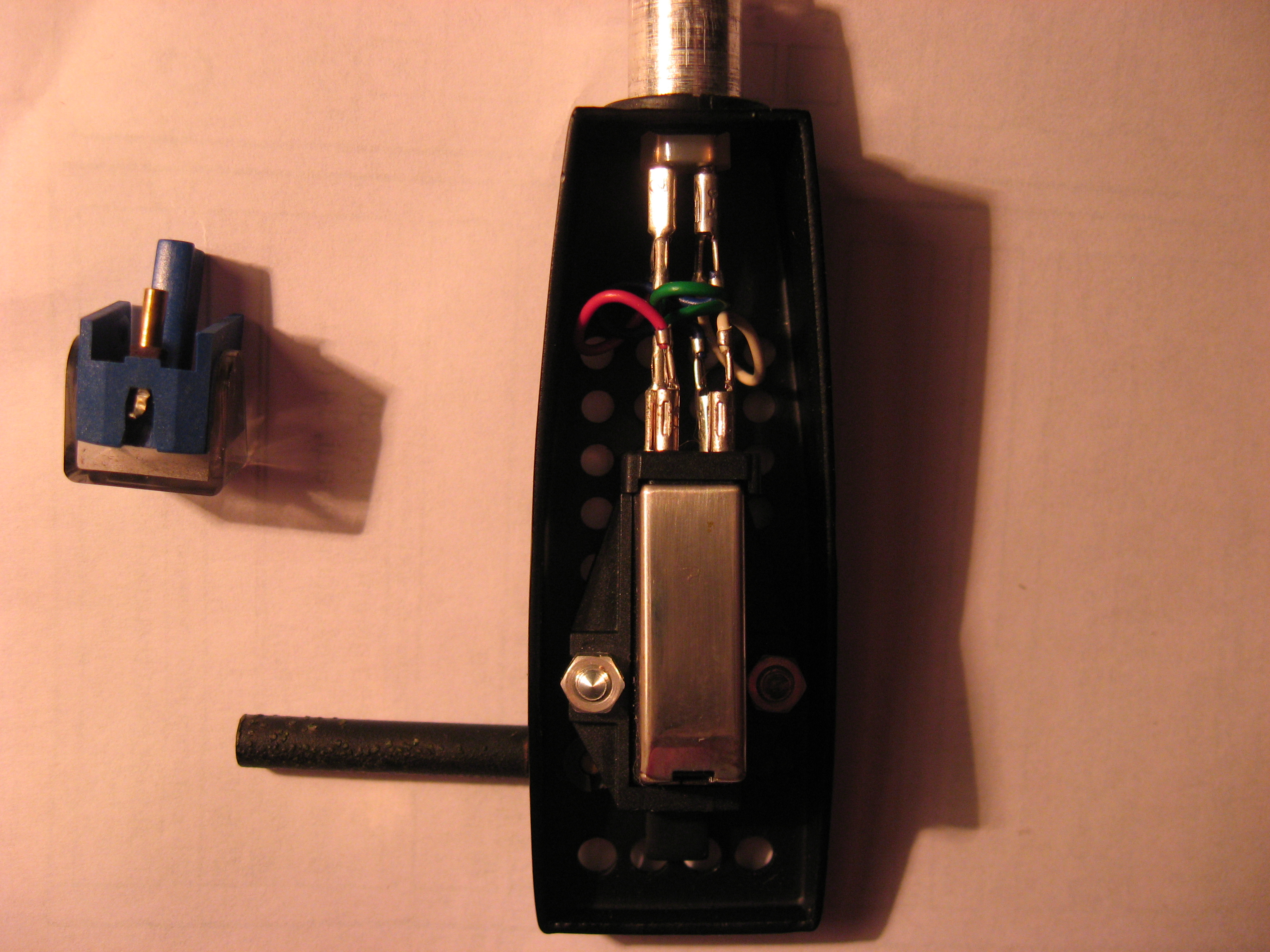

Досталась со старым Орфеем 101 голова Ortofon vms 20 eo mkll - вставка сломана - нужна новая/ Почитал положительные отзывы о голове и ее музыкальности, хочу ее промерить на предмет жива/нет? и купить вставку.
Посмотрел поковырялся по сети - нашел оригинал (правда без "О" в маркировке - не ориентированная игла) у известного всем ВильямаТакера на ибее за $175 с доставкой: http://www.ebay.com/itm/Ortofon-STY-Sty ... 5d28545796
так же есть некоторое количество реплик по разным ценам
Внимание - Вопрос Знатокам: помогите определиться - С одной стороны ясен Павлик - нужно брать оригинал хоть и без "О" и наслаждаться..., но жаба-то не дремлет - и требует чтобы брал реплику :lol: Знаете ли вы проверенный магазин и приличными оригиналами/репликами и гуманными ценами? Или не тратить деньги/время/ожидания/нервы зря и спокойно подкопить и купить оригинал?
Спасибо за помощь :)

Собственно даташит на Акутексы у меня в руках - у 412 податливость 24, у 415 податливость 36, у 420 податливость 42.
У меня есть 412 и 415 головы.
Непрочитанное сообщениеДобавлено: 28 окт 2014, 20:42
Сообщений: 22050
Его благодарили: 6155
Да я уж поставил ;) Действительно, там 42-мя и не пахнет (имеется в виду 412)

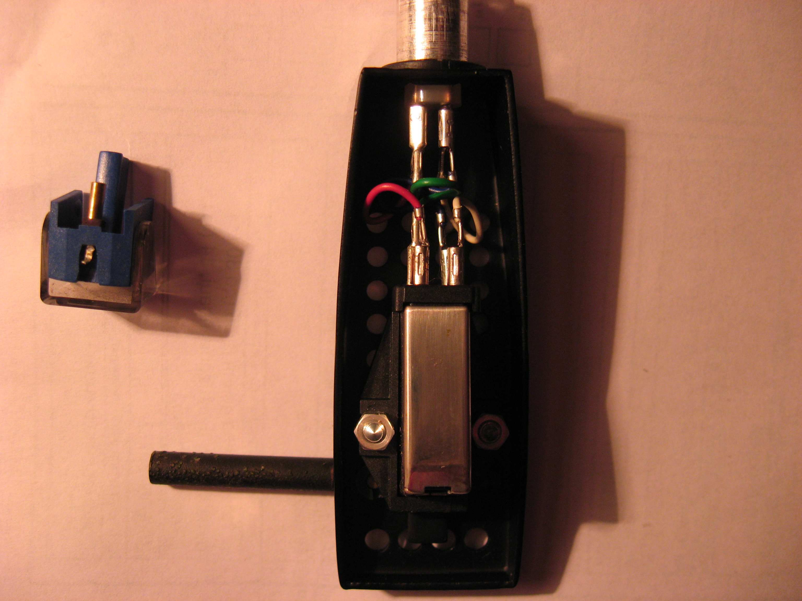

Здравствуйте, Форумчане! Помогите ,подобрать вставку ,под картридж ortofon vms 30 mkii. Где покупать, и какая вставка,лучше всего подойдет? с уважением ,Игорь.
IMG_1980.JPG [ 2.66 МБ | Просмотров: 1017 ]
Непрочитанное сообщениеДобавлено: 09 ноя 2014, 10:55
Сообщений: 3980
Его благодарили: 1010
Игорь
Вся прелесть этой головы, именно, в оригинальной вставке.
Ищите оригинал. Полагаю, что дешево не будет.
Непрочитанное сообщениеДобавлено: 09 ноя 2014, 11:00
На Ибей проскакивают оригинальные , но не часто . А реплики с эллипсами смысла нет ставить. Ищите оригинальную Fine Line
Непрочитанное сообщениеДобавлено: 09 ноя 2014, 12:15
Сообщений: 2778
Его благодарили: 756
Всеволод, а как ее опознать оригинальную? У нее есть какая то маркеровка?
Непрочитанное сообщениеДобавлено: 09 ноя 2014, 13:25
Его благодарили: 571
different
Поищи по интернет-магазинам, там всё достаточно явно видно по фоткам.
