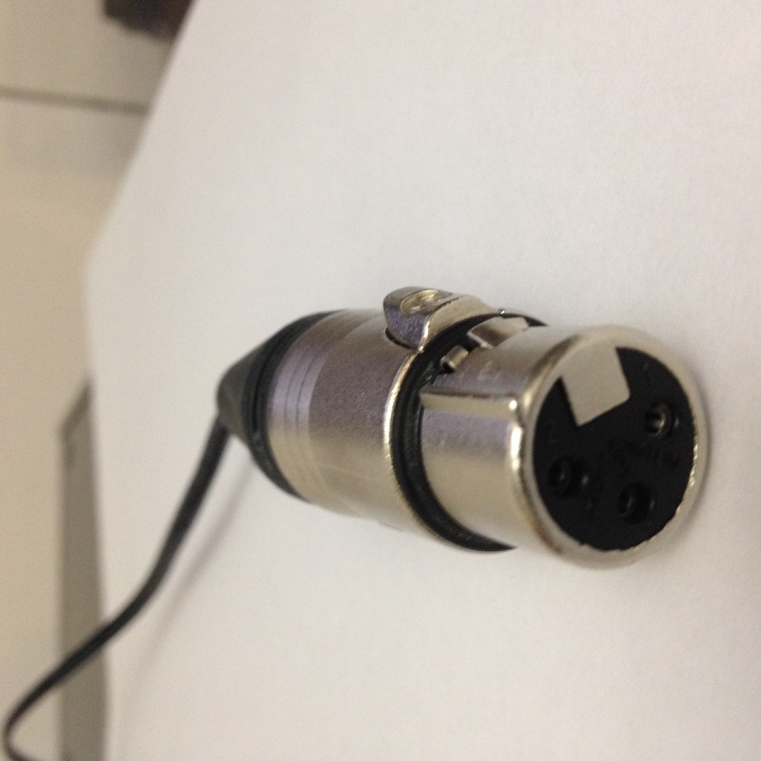

Вот такой штекер который в корпус вертушки входит :

Это совершенно стандартный штекер XLR . :) https://ru.wikipedia.org/wiki/XLR
Очень надежный разьем защищенный от дурака. Я их применяю в своих корректорах по питанию.

Ок! Ты прав! Штекер стандартный! Жаль что, кормить японцев иногда дешевле, чем наших кулибиных :) , да и как обычно их нет в пределах досягаемости! Ну а те кто хоть что то соображает очень ценят свое время.

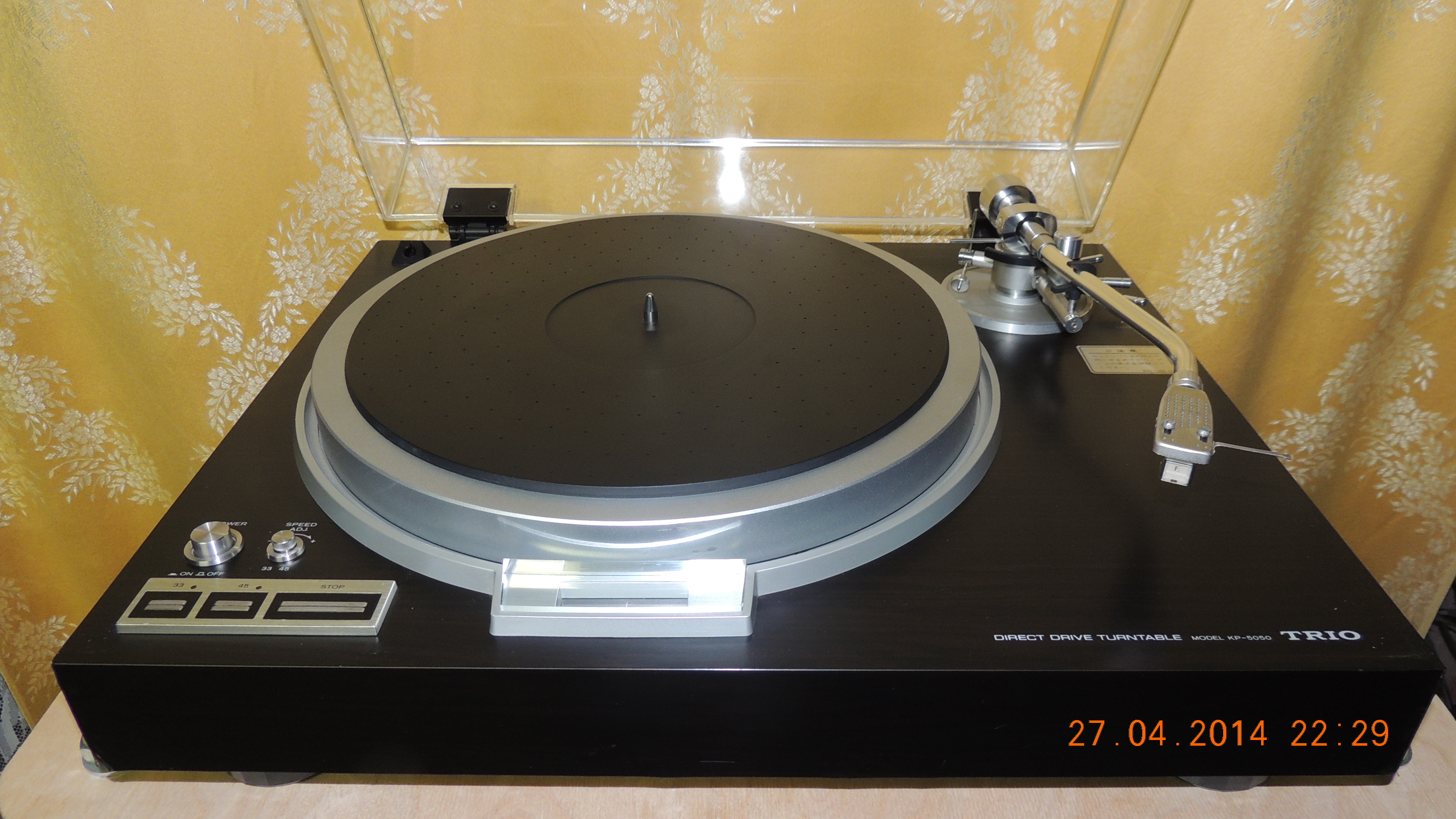

Trio KP 5050

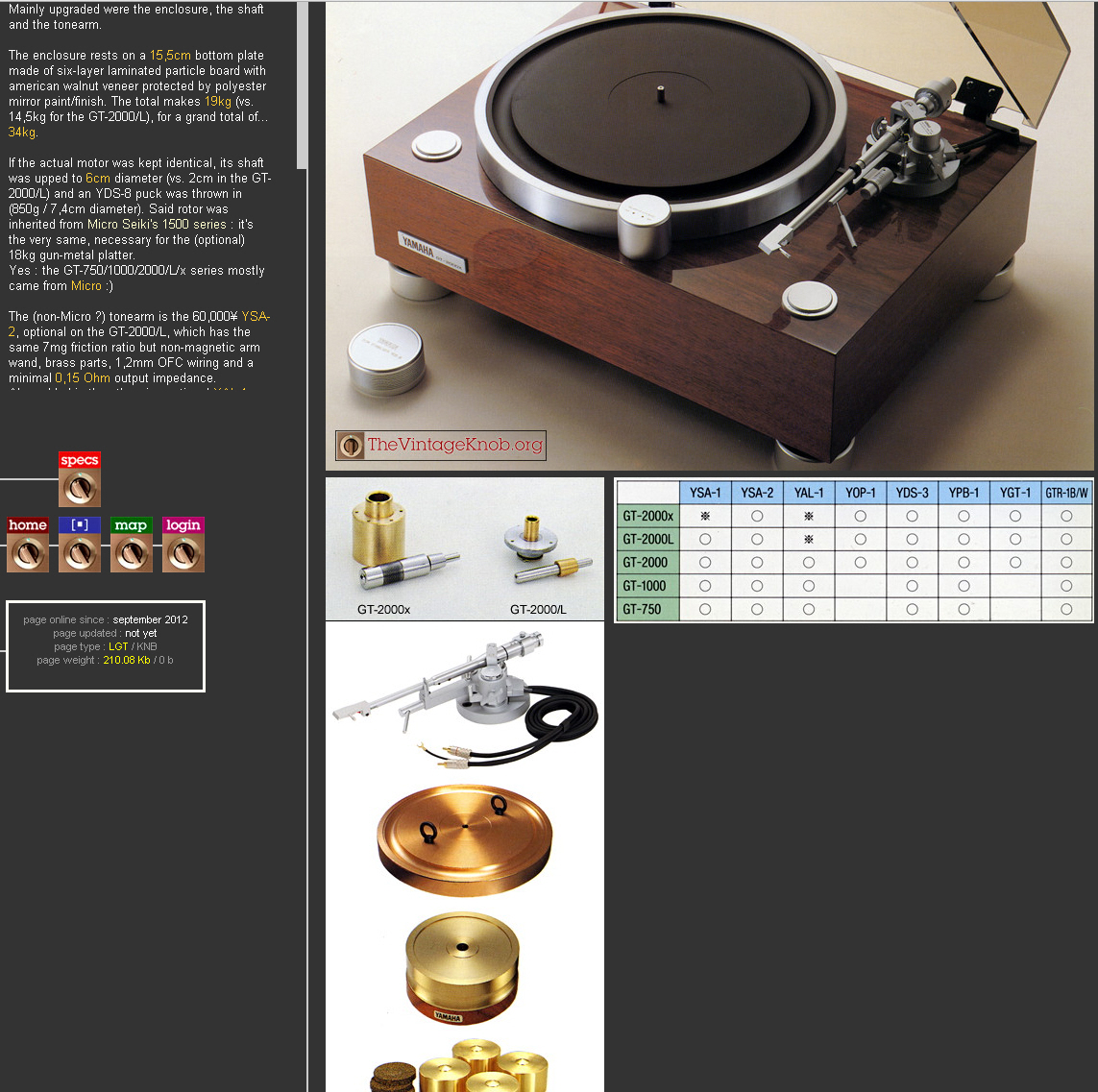

Встанет то встанет...но надолго ли. На картинке выше ясно видно различия в опорных частях. На Х усиленный подшипник и вал под такой диск.
и не латунный. В описаниях самого навороченного диска ясно пишут - gun metal.

это бронза
Уважаемый не вводите людей в заблуждение, вот ссылка на перевод с Японского каталога:
http://www.audio-heritage.jp/YAMAHA/player/gt-2000.html
, а Yamaha все таки выпускалась в Японии, там ясно сказано, что к 2000-ым как дополнительная опция идут: бронзовый диск 18кг, тонарм прямой и ещё много чего...

мои высказывания конечно не являются утверждениям,но:
на приведенной вами ссылке лишь общая информация. а если читать более развернутую статью здесь: http://www.thevintageknob.org/yamaha-GT-2000x.html, то там невозможно не заметить такой абзац:
If the actual motor was kept identical, its shaft was upped to 6cm diameter (vs. 2cm in the GT-2000/L) and an YDS-8 puck was thrown in (850g / 7,4cm diameter). Said rotor was inherited from Micro Seiki's 1500 series : it's the very same, necessary for the (optional) 18kg gun-metal platter.
если перевести этот текст, то получается вот что:
Если фактический двигатель держали идентичны, его вал был увеличен до 6 см диаметром (против 2 см в GT-2000 / L) и YDS-8 шайба была брошена в (850г / 7,4cm диаметре). Ротора была унаследована от 1500 серии Micro Seiki в: это тот самый, необходимые для (опция) 18кг пистолет-металл диска.
Иначе как вы объясните наличие усиленного вала на модефикации Х ???

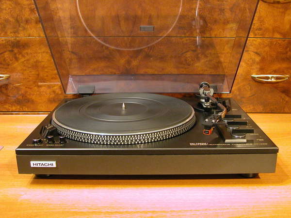

HITACHI HT-460, хоть автомат, хоть ручник), правда картридж бюджетный, но пока не до него, ремонт в квартире-теперь нескоро очухаюсь, но вообще мне нравится)

Это объясняется очень просто, в модели "Х" сделали усиленный вал молодцы :) , но это никаким образом не отменяет использование 18кг-вого диска на моделях без индекса и с индексом "L".
