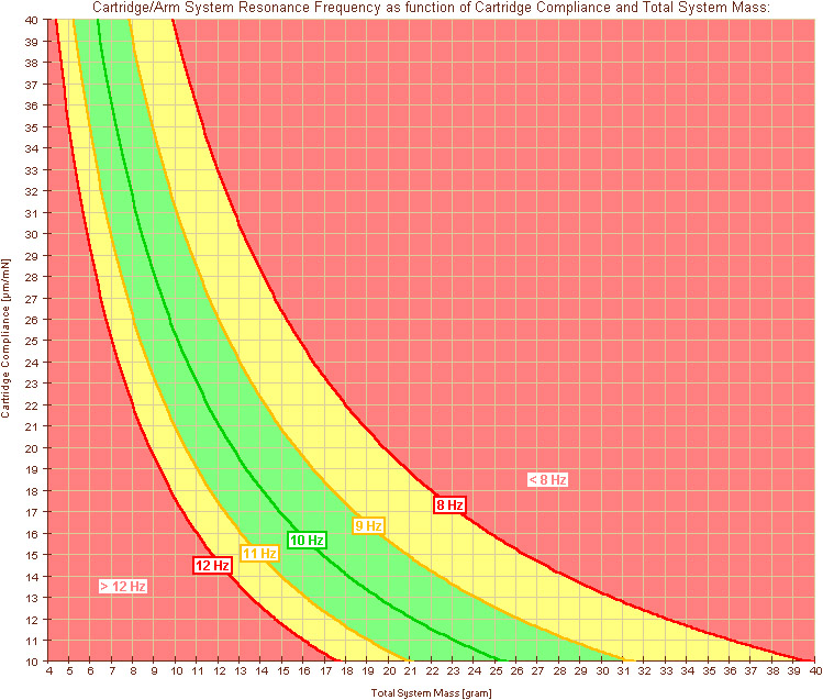

Таки помучаю мирных виниловодов снова. :D Есть всем знакомая табличка:

При обсуждении принято решение считать эффективную массу моего тонарма от 9 до 11 грамм. При весе шелла родного с болтиками 9 грамм- получается, что бы оставаться в зелёно- жёлтой зоне необходимы картриджы с низкой податливостью- или МС или старые ММ?

Ну есть , весьма примерная. 8-)

Непрочитанное сообщениеДобавлено: 31 мар 2016, 20:22
ну по приведенной формуле- небольшая разница. Для "навскидку" нормальная таблица.

Женя , ну тогда прикидывай - тяжёлые армы дружат с малой податливостью , лёгким армам - подавай податливые бошки. В любом случае стремятся к балансу.

В этой табличке Total system mass из чего складывается? Весь шела с болтиками + вес картриджа + что ещё?
И эф. масса тонарма в ней как учитывается тоже не пойму :?

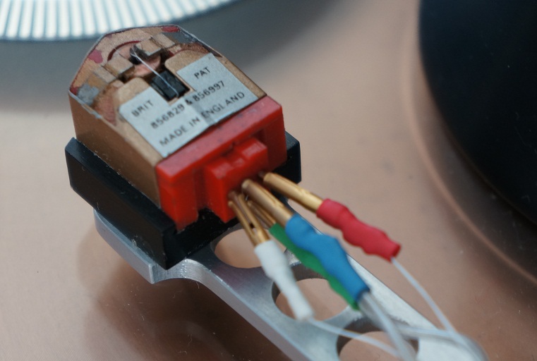

Я вроде бы в виниле не новичок, но тут вот есть у меня сомнение, о котором решил спросить. Короче интересна мне голова London Decca Gold, и вот везде на фото у нее сзади три штырька для проводков вместо четырех. Как так может быть ??? Вот даю парочку ссылок с фотками. Сами посмотрите.

8-)

nikotin
А это как тебе повезет :-) Есть и 4х штырьковые...

http://www.adventuresinhifiaudio.com/23 ... cartridge/
Вот тут описана проблема. Автор просто выкинул один провод (синий или зелёный). Но появился фон. :?

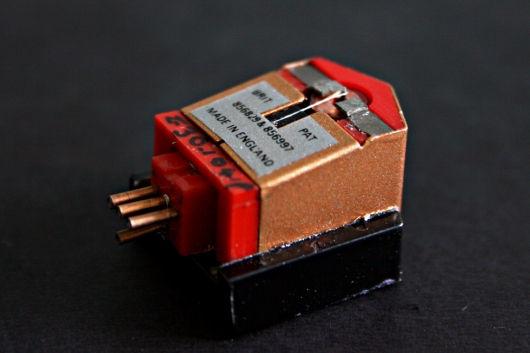

Сами посмотрите.
http://englishsound.ru/cat/331/1759.html
Странно, на фото ясно видно 4 ноги. :?
На некоторых снимках четвертого точно нет. Буду писать в магазин наверное. Полной ясности нет.
Мутная голова какая то. В топку
Я её слушал несколько раз. Мне очень понравилась эта башка. И на Технарь она становится идеально. С шеллами разных весов только придется поиграться. Есть у нее конечно минусы, но не по звуку. Пластинки с вертолетом, и с высоким бортиком не послушаешь. Очень низкая посадка.
