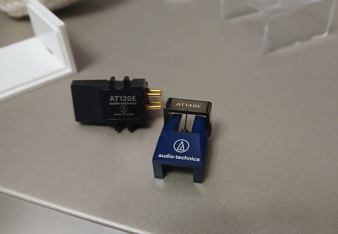

 Заголовок сообщения: Головы для проигрывателя винила
Непрочитанное сообщениеДобавлено: 24 янв 2025, 15:29
Сообщений: 22464
Бум снова натягивать сову на глобус :D Сколько у меня эта тушка живёт - ни разу на ней не стояла родная 120 вставка. То 150е, то сейчас 140е будет
20250124_172608.jpg [ 216.95 КБ | Просмотров: 5059 ]

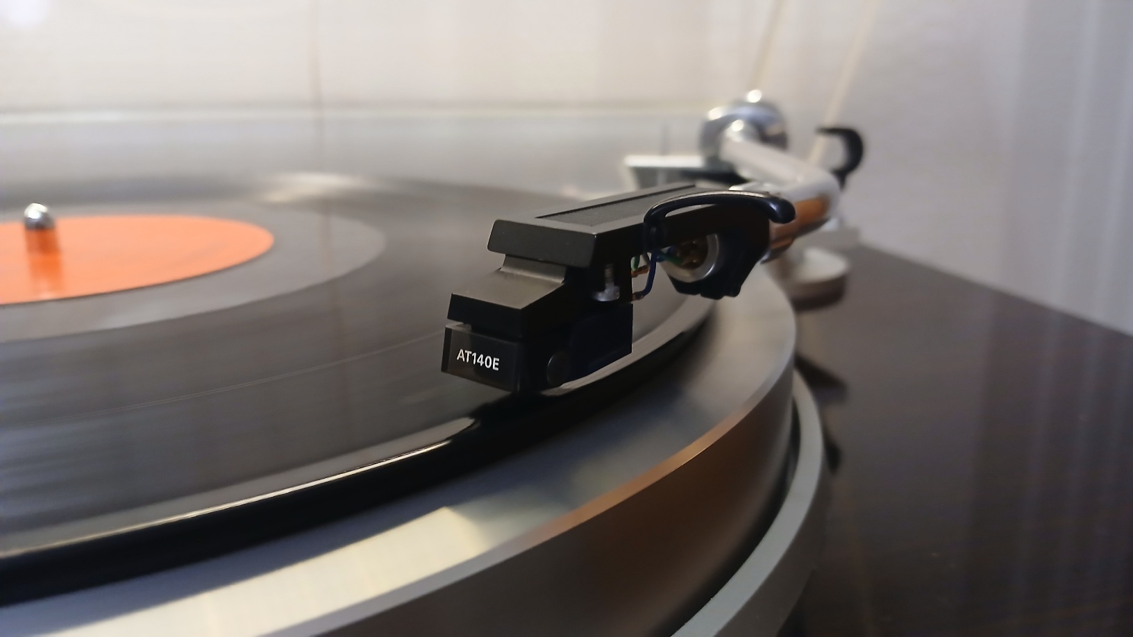

Непрочитанное сообщениеДобавлено: 24 янв 2025, 16:02
Сообщений: 22464
Знакомый атэшный звон :D . Для глухих винилов самое то. Прикататься должна, это не Нагаока, которая из коробки играет как надо

Непрочитанное сообщениеДобавлено: 25 янв 2025, 14:13
Сообщений: 2671
Его благодарили: 740
У меня было несколько топовых AT из MM: 120, 15 и ещё что-то.
Слушал. Иголки были не новые, но рабочие. Все nude. Bonded не встречал.
Ну да, звенят и выгребают всё из дорожки, весь мусор.
В принципе, конечно, хорошо, что такая детальность, но мне всё это не понравилось. Всё продал.
Поэтому ничего себе не оставил, кроме AT-10 с иголкой ATN-10. :)
Диско слушать - самое то!

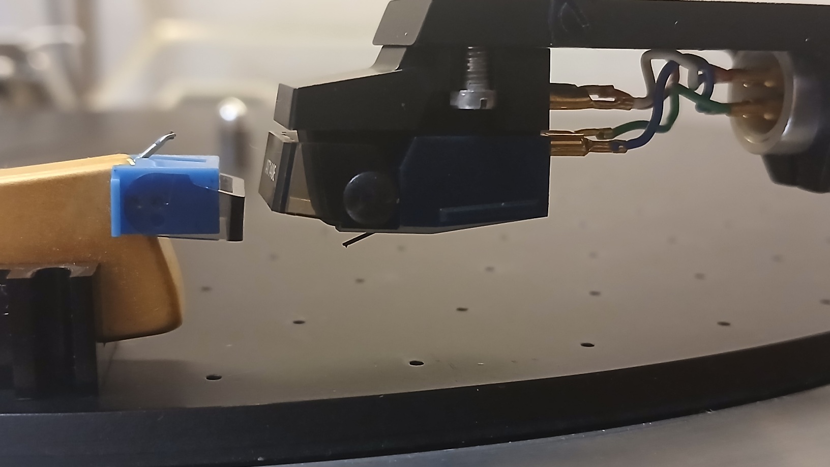

Непрочитанное сообщениеДобавлено: 25 янв 2025, 19:26
Сообщений: 22464

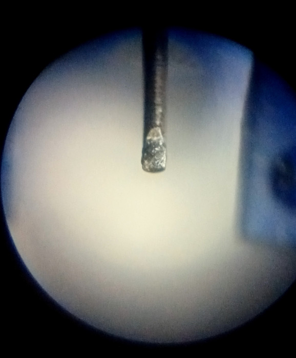

Люминий
Во, как смог сфоткал. Тоньше алюминиевого в 2 -2,5 раза.
20250125_211732.jpg [ 189.06 КБ | Просмотров: 4938 ]

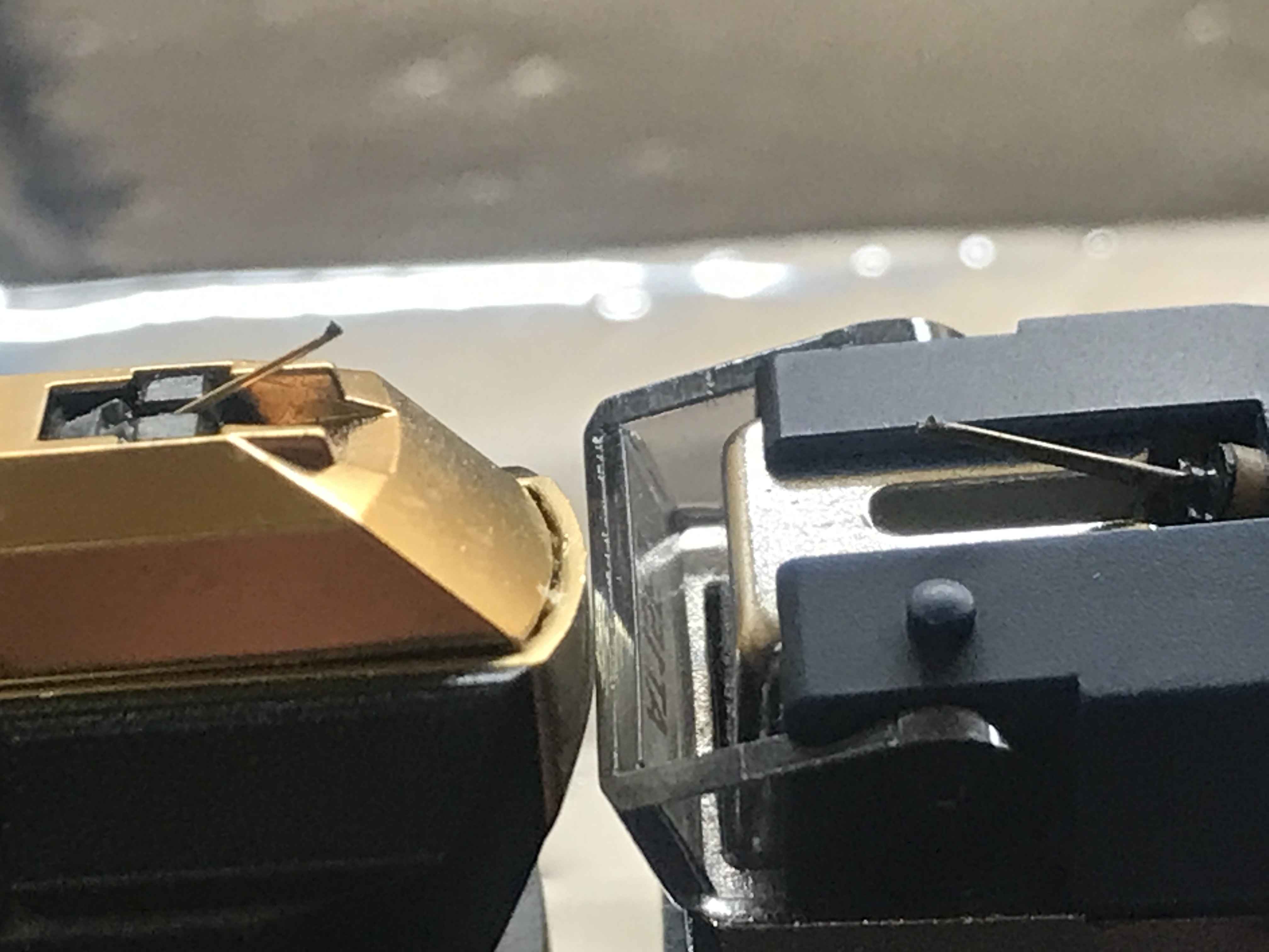

Непрочитанное сообщениеДобавлено: 25 янв 2025, 19:51
Сообщений: 12107
Его благодарили: 6609

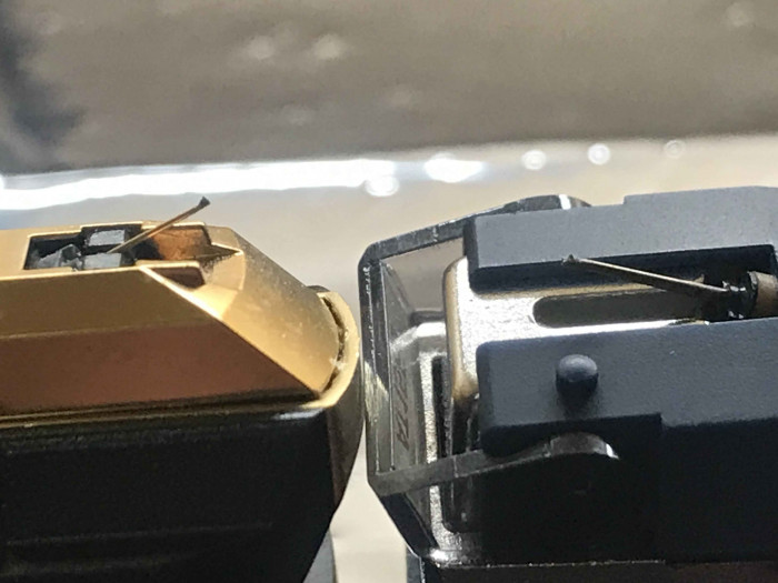

Две АТ. Слева ОС9, справа 15Еа
Хотя у 15 кантик довольно тонкий, по сравнению с 9-кой - бревно))
IMG_9329.JPG [ 329.38 КБ | Просмотров: 4931 ]
Непрочитанное сообщениеДобавлено: 25 янв 2025, 19:57
Сообщений: 22464
Слева "страйт", справа "тэперед". Разные. Страйт прямой, а тэперед конический. Второй всегда дороже при прочих равных

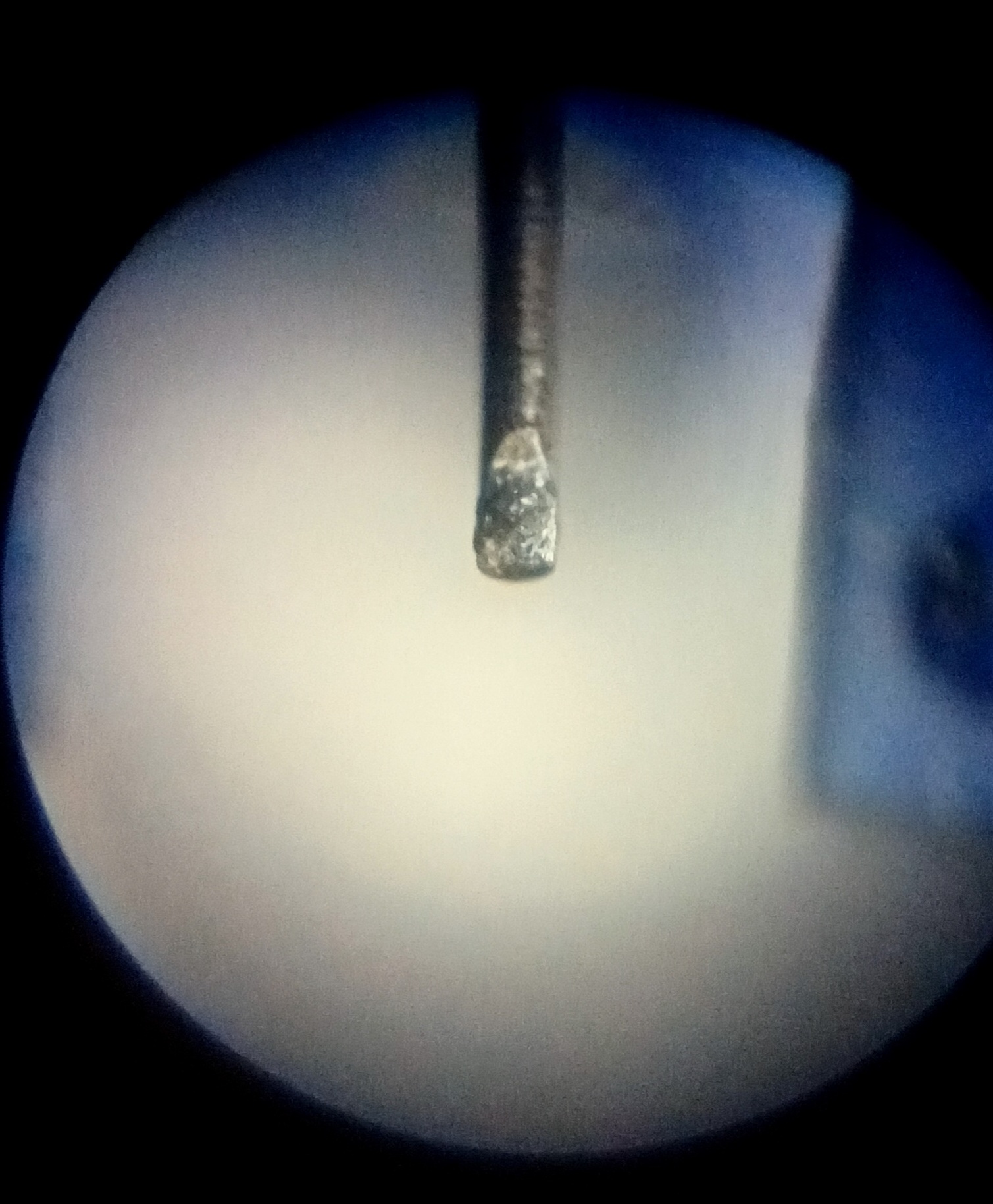

Непрочитанное сообщениеДобавлено: 29 май 2025, 13:17
Сообщений: 22464

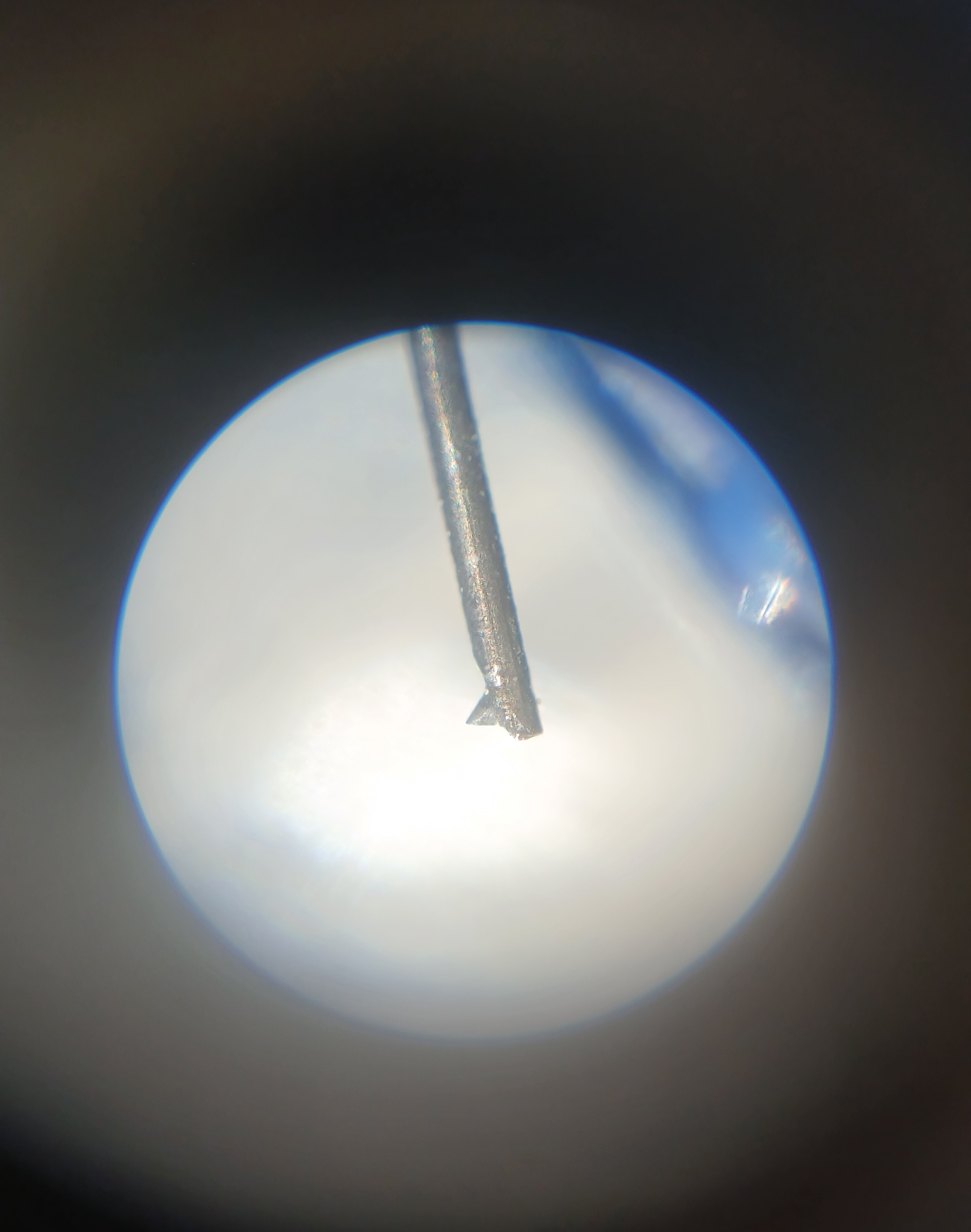

А вот интересно, из чего у 140 кантилевер сделан? Черный как уголь, но не пластик - покрытие какое то
Короче вопрос знатокам. Непоняток много. Звук не мой, звонкая, как и вся серия 120/130/140/150, и я убрал вставку в коробочку и на полку до лучших времен. Но вот решил тут сегодня посмотреть в мелкоскоп и малость удивился - не только кантилевер чёрный (хотя на большинстве фоток он блестящий, как алюминий), но и игла чёрная, хотя должна быть прозрачная аки слеза :shock: Сначала подумал - восстановили из ремкомплекта 3600, но там кантилевер пластиковый и как бревно, да и конус. А тут явно через черноту проблески металла, сам кантилевер тонкий, да и заточку видно, что эллипс. Поиск ничего не дал в первом приближении. Попадаются с чёрным кантилевером, но прозрачной иглой, а с чёрным алмазом ни разу. Чего это вообще такое? :? Фотки не удались, по факту всё чернее в жизни. Кант не трубка, а цельный, как мне показалось. Следов замены или перекраса в районе винтика держащего систему не видно.
20250529_142449.jpg [ 663.95 КБ | Просмотров: 4308 ]
20250529_142706.jpg [ 804.79 КБ | Просмотров: 4308 ]

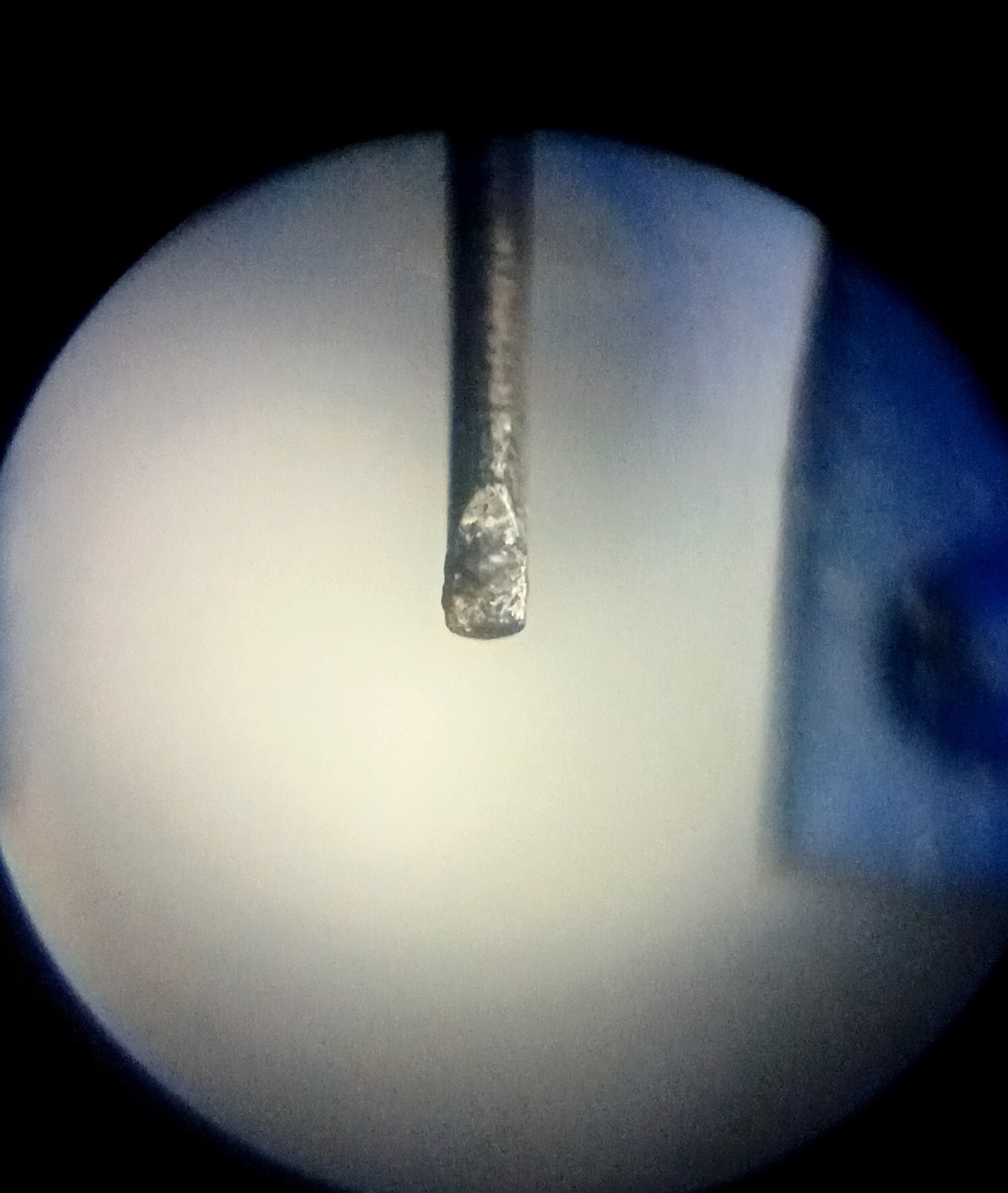

Непрочитанное сообщениеДобавлено: 29 май 2025, 19:46
Сообщений: 22464

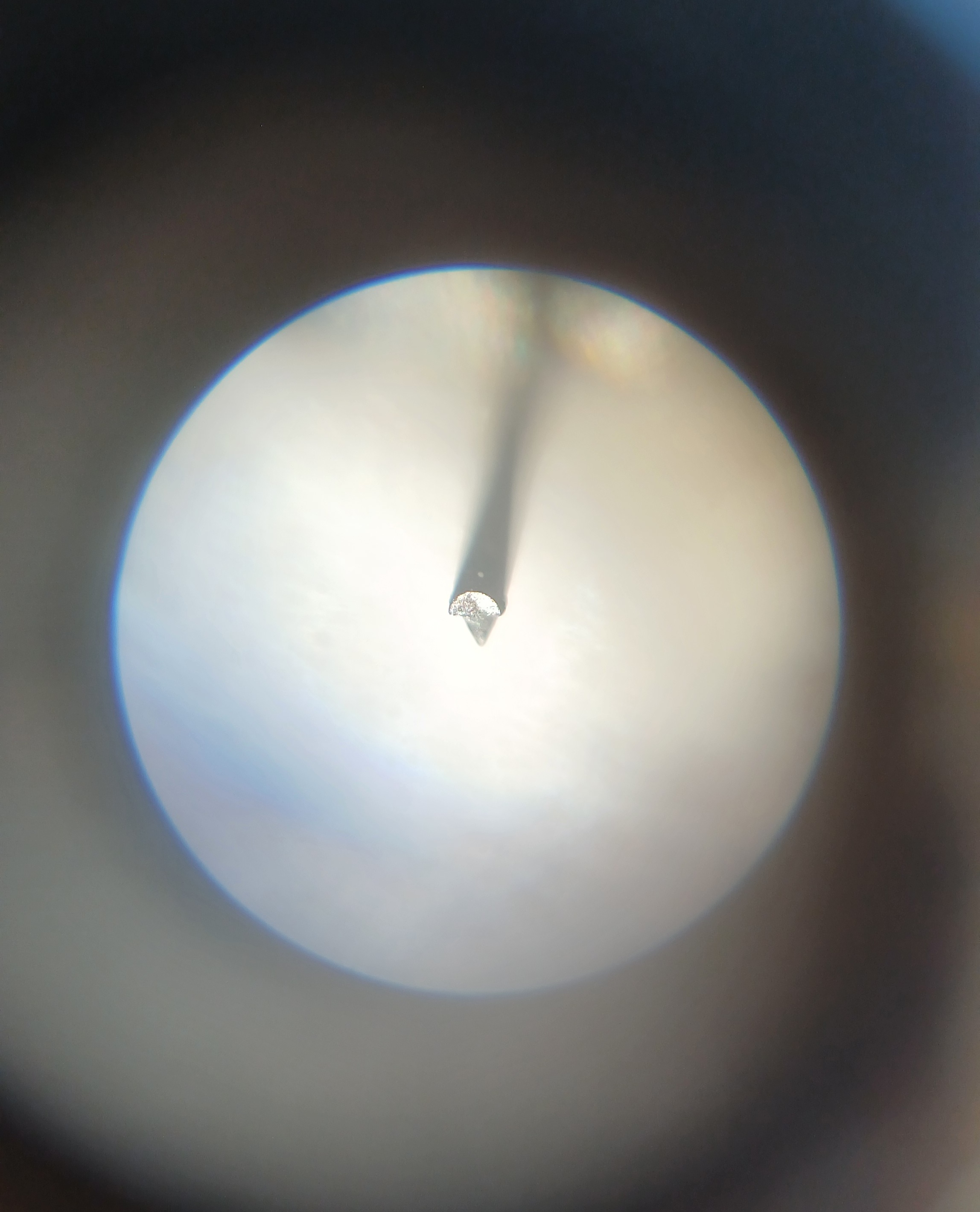

Попробовал ещё покрутить со светом и фокусом. Четко видно, что это цельный микроалмаз, с квадратным основанием, но ЧЕРНОГО ЦВЕТА. И никакой информации. Кантилевер походу бериллиевый с покрытием типа оксида какого то. Это что, какая то серия была специальная? Фото, увы, не очень получаются из-за проблемы фокусировки по оптической оси - телефон есть телефон...
20250529_213926.jpg [ 465.95 КБ | Просмотров: 4271 ]
20250529_213911.jpg [ 439.11 КБ | Просмотров: 4271 ]

Непрочитанное сообщениеДобавлено: 30 май 2025, 10:17
Сообщений: 3332
Его благодарили: 1310
Алмазы черные-дымчатые это искусственно выращенный алмаз , скорее всего для производства применялись. Кантелевер бериллиевый.
Непрочитанное сообщениеДобавлено: 30 май 2025, 10:30
Сообщений: 22464
Спасибо.
Редкость какая то по нынешним временам, получается. В основном последние 140е с алюминиевой трубкой и прозрачными алмазами встречаются.
