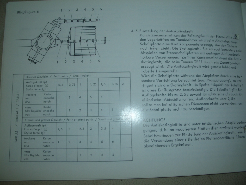

Пользуйтесь и дальше, коли охота есть. А например в мануале на Торенс первой половины 70-х английским по белому написано, что калибровка механизма антискейтинга проводилась на модулированной канавке. Инженерам Торенс я склонен доверять больше, чем
Скана конечно не будет.
А рассказ о измерительной пластинке и осциллографе когда ждать ? Очень же интересно , как с ними антискейт правильно выставить.
Да и вся виниловодная братия с удовольствием повеселится. Или прозреет . :lol:

Кого её? Калибровку? :D Это к инженерам Техникса, если у тебя Техникс.
Описание процесса с помощью измерительной пластинки описаны и в нашем и импортном секторах интернета. Страждущие найдут
А что касается того же Тора, то:
CIMG9306.JPG [ 433.73 КБ | Просмотров: 1813 ]
CIMG9308.JPG [ 429.53 КБ | Просмотров: 1813 ]

Начал.
Там написано, по Английски, чёрным по белому .
Что шкала антискейтинга откалибрована для оптимального воспроизведения модулированной канавки.
Где ТАМ о регулировке . Антискейта на мод. канавке .
А то, что ниже написано, чего не переводите?
Что на гладкой поверхности может быть достигнут другой результат? Логично. Но где взять тестовую пластинку с настроечным модулированным (и как ) грувом? Заказать у Торенса?
 Заголовок сообщения: Размышления о виниле
Непрочитанное сообщениеДобавлено: 15 окт 2017, 09:34
Сообщений: 22475
Roxi писал(а):
Начал.
вторую то строчку осилили?
методы, например, корректировка силы скатывания с использованием пустой поверхности записи без канавок, приведут к другим результатам
Roxi писал(а):
Хоть одну ссылку бы..
Андрей, у меня есть ссылка, но вы же сомневались сначала в сканах, потом в переводе, сейчас в ссылке будете сомневаться. Поищите сами, потешьте себя.
.т.е. под реальные виды проигрывания
Сева, скатывающая сила штука интересная. Немцы изучали этот момент довольно подробно. Почти все немецкие вертушки имели две шкалы антискейтинга - для эллипсов и конусов, ибо они по разному себя вели именно в модулированной канавке. А тут кончик иглы опускают на гладкую поверхность и считают что шалость удалась
