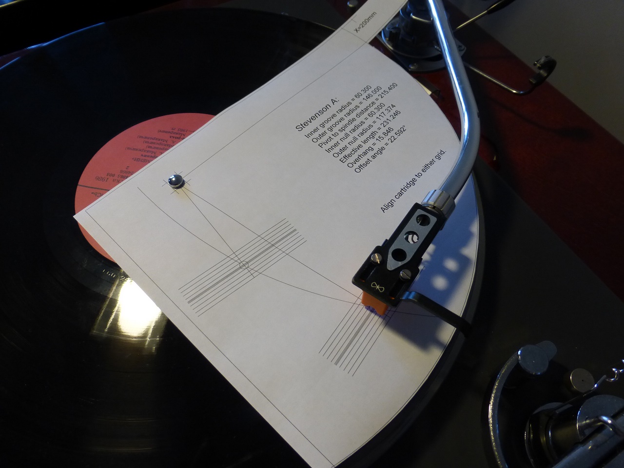

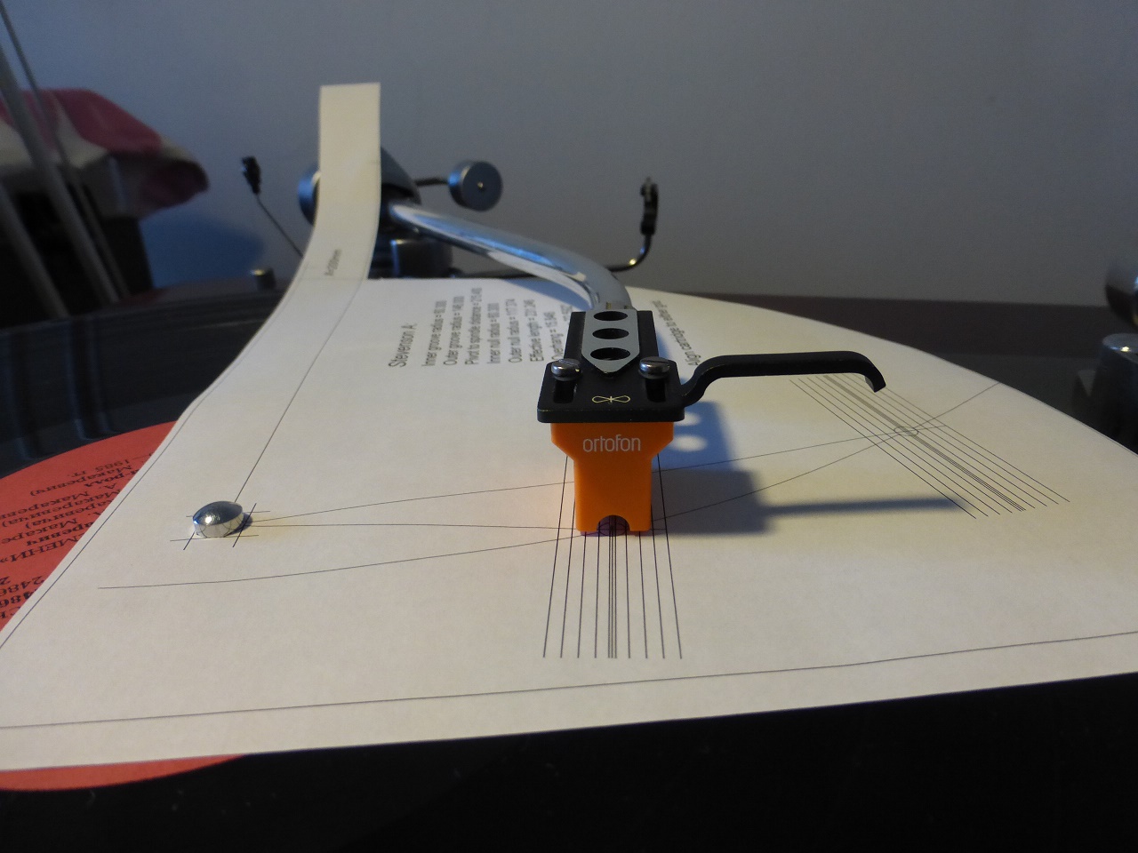

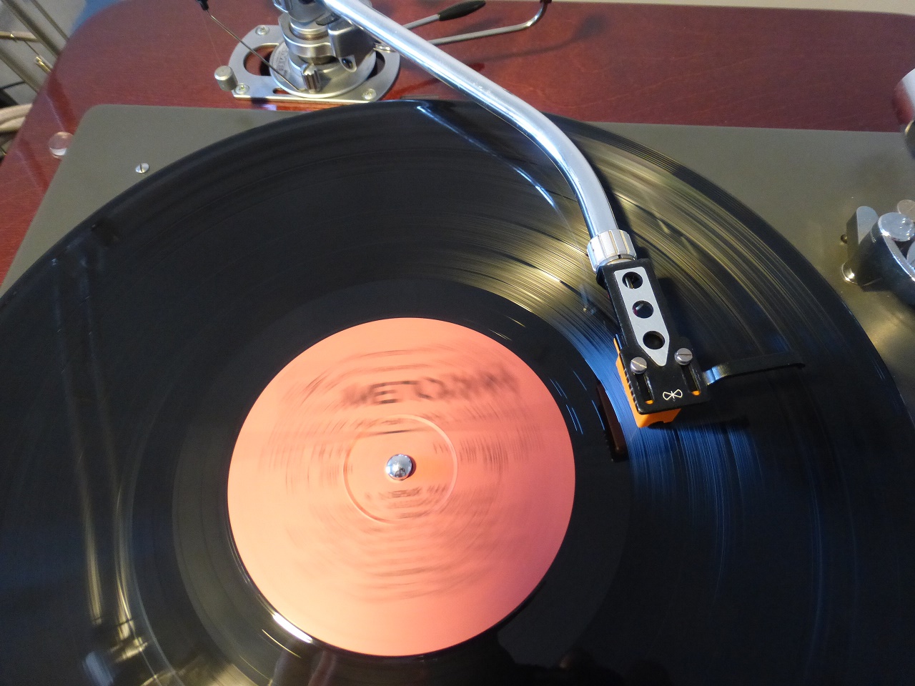

Rufinovich, Нет слов,что выразить мою благодарность хорошему человеку Андрею! Только благодаря его усилиям по наставлению на путь истинный меня не разумного.. И помощь в изготовлении шаблона по настройке тонарма SME 3009 .. Наконец то, удалось настроить правильно головку Ortofon MC Quintet Bronze ! Впечатляет.. Деньги не зря за неё заплачены.. Поклон тебе и благодарность Андрей.. :2fr:
P1040961.JPG [ 276.17 КБ | Просмотров: 1555 ]
P1040962.JPG [ 269.84 КБ | Просмотров: 1555 ]
P1040963.JPG [ 356.98 КБ | Просмотров: 1555 ]

Сильно ли изменился звук при правильной настройке?
 Заголовок сообщения: Подскажите по иглам
Непрочитанное сообщениеДобавлено: 28 авг 2016, 12:24
Возраст: 75
Сообщений: 3285
О-О-О не просто сильно.. Он стал точнее.. И Нижний регистр полноценный.. И самое важное, размещение инструментов в пространстве правильное.. :cool:

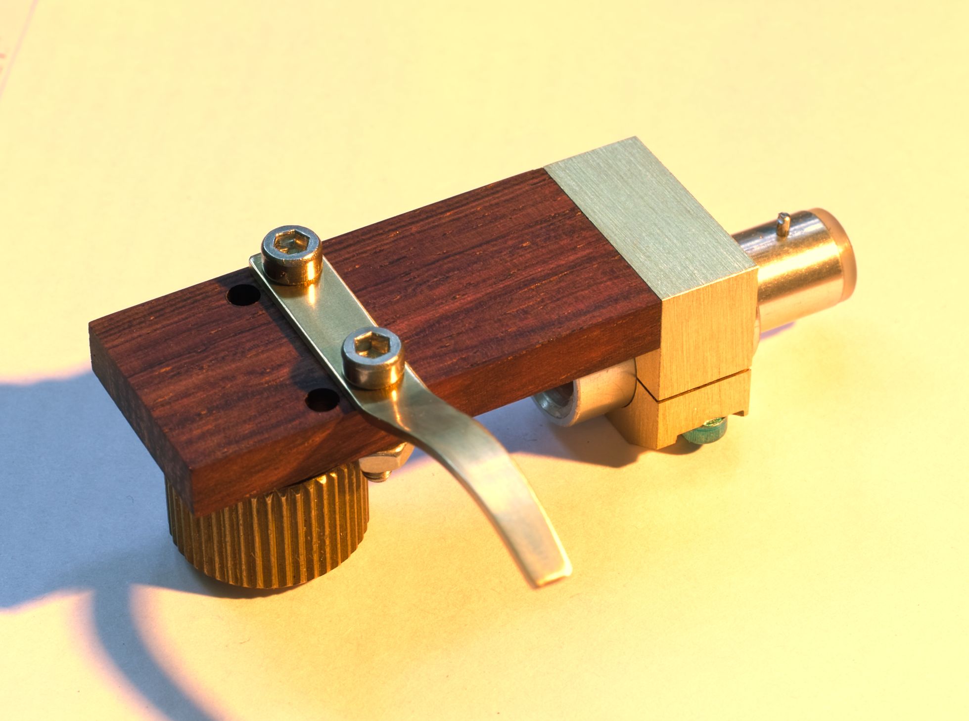

Нужен шелл другой
Купи нормальный и не парься :D

Так он почти такой же, только не гламурный
