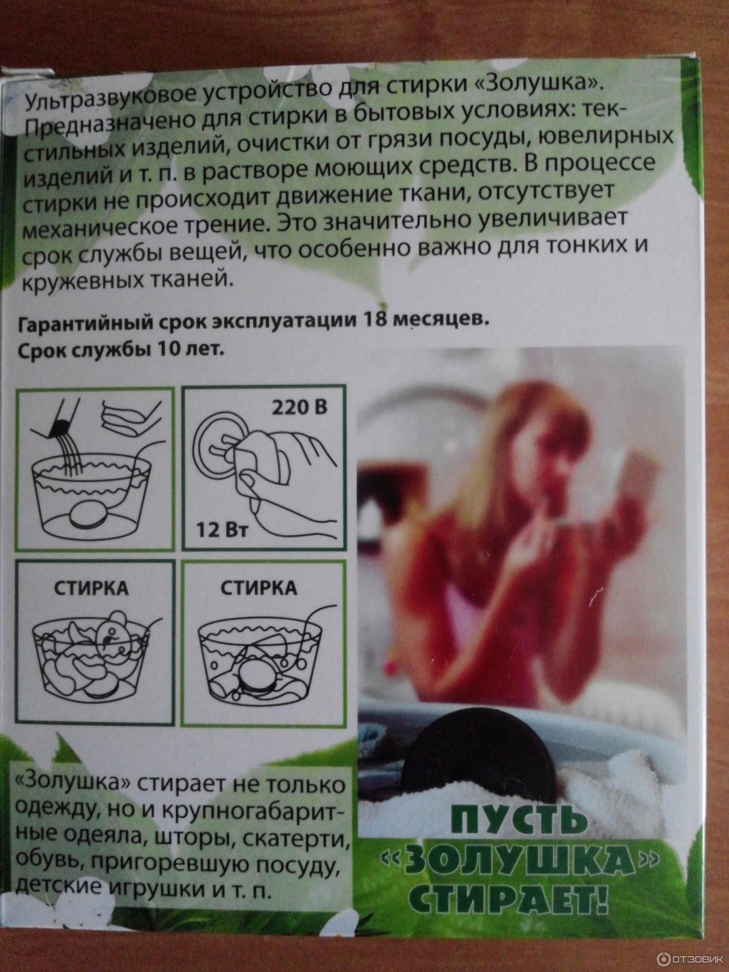

Вот попалось мне на глаза, уважаемые коллеги, такое устройство, где в качестве рабочего элемента используется УЗВ вибратор:
27010904_b.jpeg [ 314.16 КБ | Просмотров: 3457 ]
И подумал я, а нельзя ли применить его для мойки пластинок? Что скажете, благородные мужи, чьи седины и лысины образовались не токмо от разгульной жизни и пьянства, но и от научных знаний? ;)

Для процедуры замачивания отличная вещица. Перед мойкой.

Ага... А раствор, дядь Володь, обычный мыльный? И еще: допустим, можно соорудить ванночку из нержавейки (или пластика) с погружением пластинки в жидкость до яблока, вертикально, на какой нибудь оси. И просто напросто прокрутить ее несколько раз вручную, как шашлык. Возникает вопрос - как долго крутить?
Приделать моторчик со шкивом, и пусть крутит, пока не развалится))

Не, ну серьезно - скока? Минут 15-20 наверное хватит? В паспорте среднезагрязненное белье рекомендуют озвучивать час.
Среднезагрязненное белье создается за несколько дней или недель))
А пластинка гуано собирала десятилетиями.))
Михаил, ничего не выйдет. Мощность этого устройства слишком маленькая. В серийных стоят 4 элемента по 50 Вт.
Достаточно воды. Я мою в тёплой воде и иногда добавляю спирт. С мылом, думаю, Вы вспомните сказку Братьев Гримм (про кашу).
Механизм очистки в УЗ мойках подобен выбиванию пыли из ковров (в детстве, наверняка, наблюдали), только удары по предмету наносятся с частотой порядка 30 кГц (30000 ударов в секунду)

Жаааль.... Ну что ж, общепознавательный эффект достигнут :)
Спасибо, уважаемые коллеги, за дискуссию.

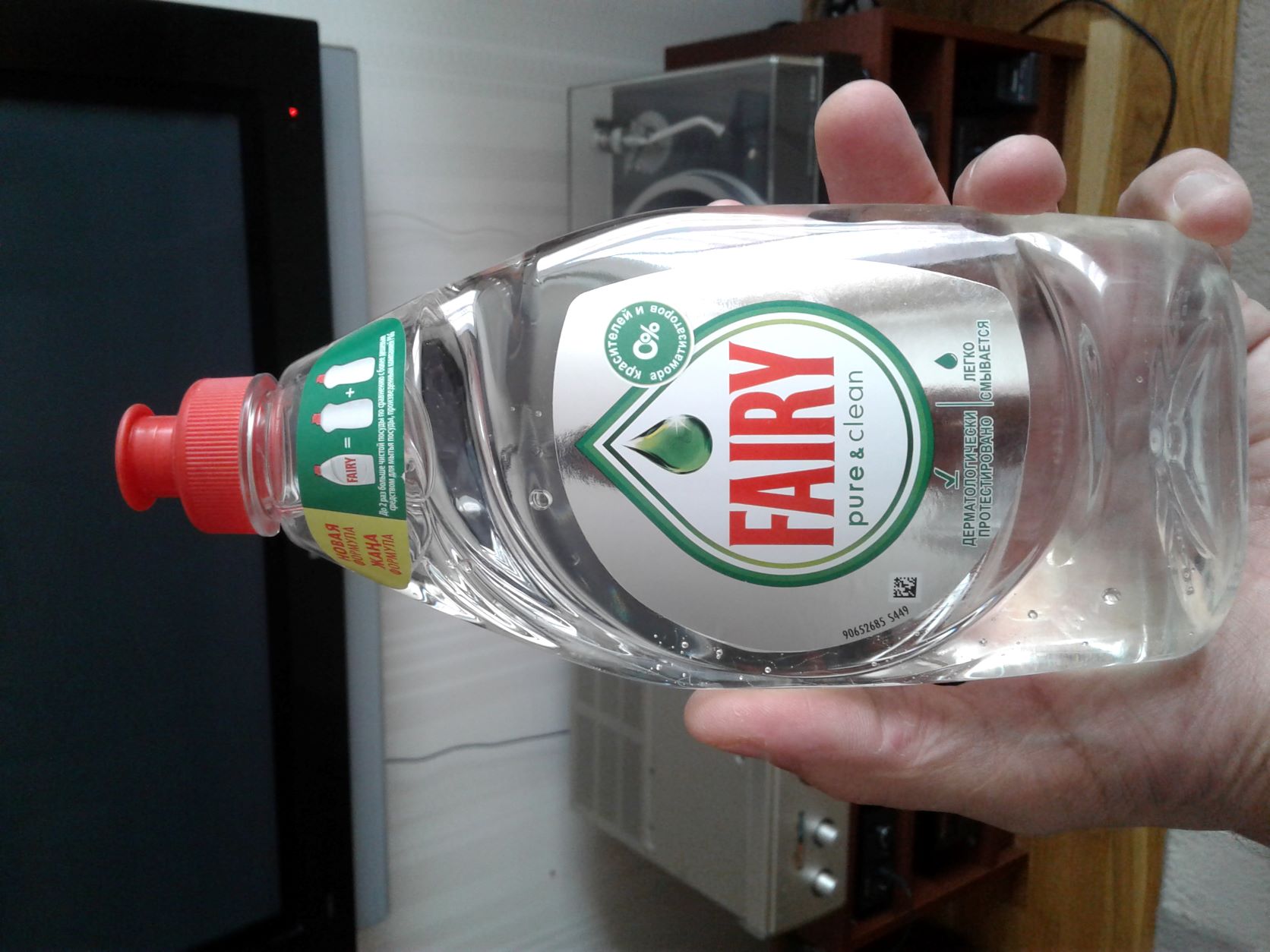

Первоочередную роль ящитаю, играет роль моющего средства
после многочисленных проб остановился на AMWAY
отлично пенится, отлично смывается, без красителей и, главное, прекрасно отмывает даже застаревшую грязь
НЕ РЕКЛАМА! :D
Не РЕКЛАМА!
Нашел прекрасный заменитель Амвею от Проктора, нашего, Гембла :D
Стали выпускать под маркой Фейри чистый ПАВ, без отдушек и красителя. Состав: 5-15% анионные ПАВ, <5% неионогенные ПАВ, консервант. Отмывает хорошо и не остается запаха и прочих прелестей

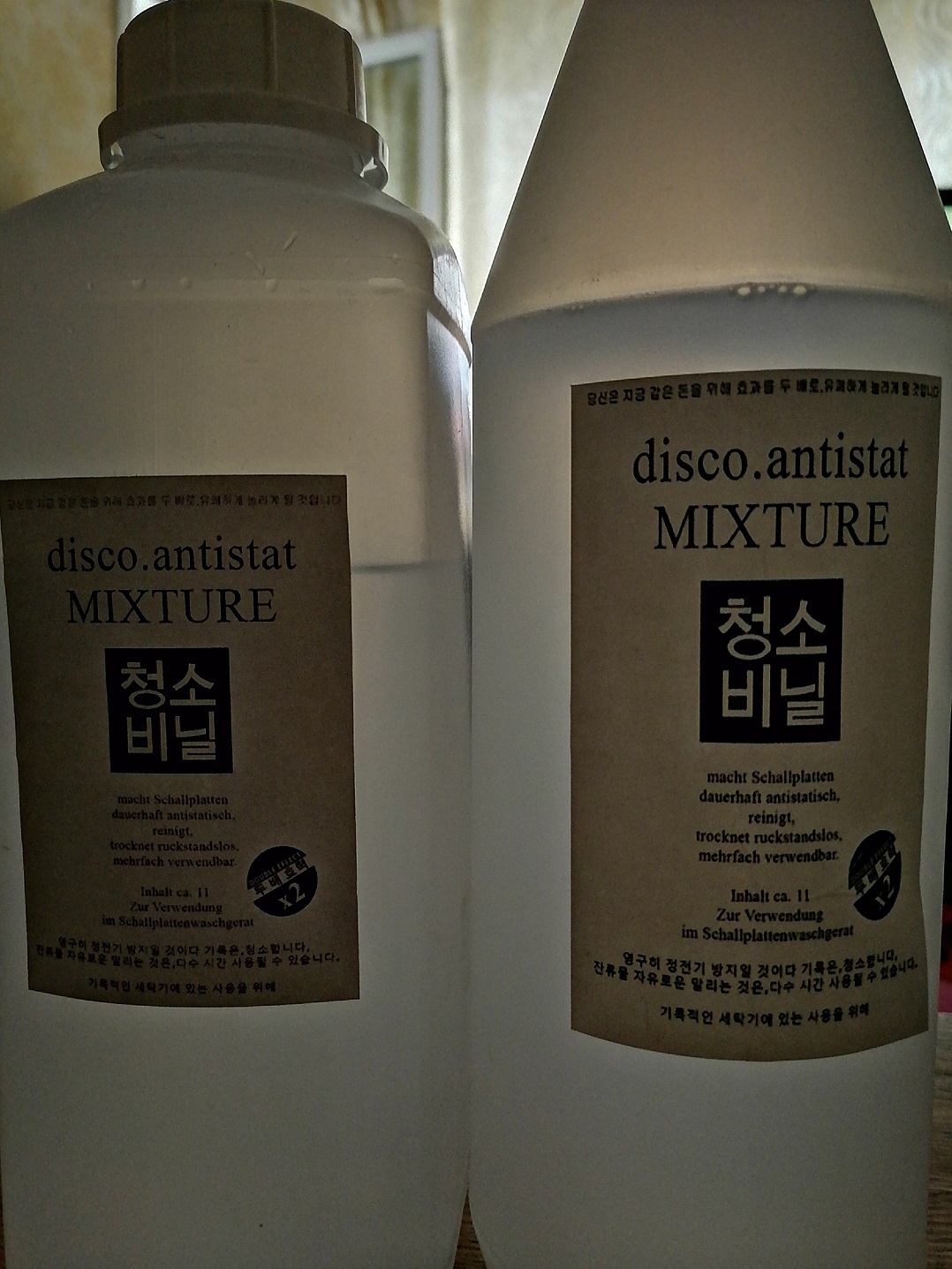

Мне вот такую жижу присылают из Первоуральска не дорого.
Вроде Корейская.
Моет не плохо но!
Попахивает изопропиловым спиртом.
Ну и Первоуральск город Химиков ,а там этого ИПСа (с)видимо не видимо вот и шлют куда попало :)
Так и хорошо. Я наливаю изопропиловый спирт в маленький баллончик-распылитель и начинаю мыть винил с того, что распыляю тремя-четырьмя "пшиками" спирт на сторону пластинки, потом помазок, обильно смоченный водой с каплей этого Фейри. После распенивания так же обрабатываю вторую сторону, затем под душ. На лейке есть режим распыления "водяной туман" - вымывает из дорожек всё

Да это так,я когда сам бадяжу(для машины моечной) разные варианты пробовал.
Фирменные жижи не пахнут ну или пахнут вкусно типа Спрайта запах у Pro-Ject.
Так то у нас тоже город Химарей и ИПСа набодяжить можно немерянно.

МихаилБ писал(а):
лаурилсульфат натрия 5 %.
натриевая соль лаурилсерной кислоты, анионоактивное поверхностно-активное вещество.
Фейри...Состав: 5-15% анионные ПАВ
