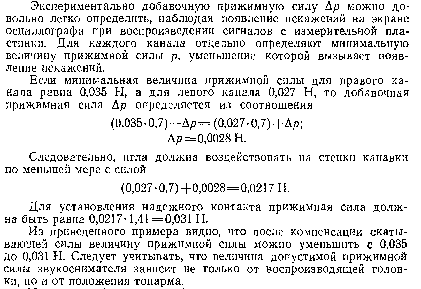

Уважаемый, в таком ехидно-саркастическом тоне у нас с вами общения не будет точно. Учитесь общаться уважительно.
и с упоением описывал такую шкалу на Дюале как приспособленную для обычного и влажного (!!!!!!!!!)
Это, кстати, на Торах есть две таблицы. Одна для "Liquid", вторая для "Dry"
Ну и для Мастера из Уфы, уж коль скоро он не умеет искать.
Чтобы убедиться в правильности балансировки можно использовать тестовую запись. Тестовая запись содержит специальные сигналы, которые помогут вам отрегулировать или оценить различные аспекты вашего проигрывателя.
Во время тестирования настройки антискейтинга нужно воспроизвести один сигнал, одинаково записанный для каждого из каналов. Когда вы проиграете эту звуковую дорожку, оба канала должны звучать чисто и на самом высоком уровне. Искажения и различия в интенсивности это признаки некорректной настройки антискейтинга.
Вы можете наладить антискейтинг таким образом, что звук станет ясным, а уровень сбалансированным. Вы сможете производить регулировку на слух или использовать для анализа сигналов осциллограф. Проблема оценки сигнала на слух состоит в том, что наш слух с возрастом слабеет, и еще на прослушивание оказывают влияние индивидуальные привычки. Так наш слух не может иметь полной достоверности. Но для человека среднего возраста это не должно быть проблемой.

Я не гуру. Я просто читаю учебники и литературу. В отличие от вас. Если бы вы и ваши винильщики, которые собрались "поржать" читали бы Апполонову с Шумовой, Регирера, Черкунова или Бродкина, то глупых утверждений не было бы. Вот цитата из книги Ханса Иохима Хаазе "Современные Проигрыватели" в переводном издании 75-го года:
Хаазе.png [ 150.26 КБ | Просмотров: 3222 ]
