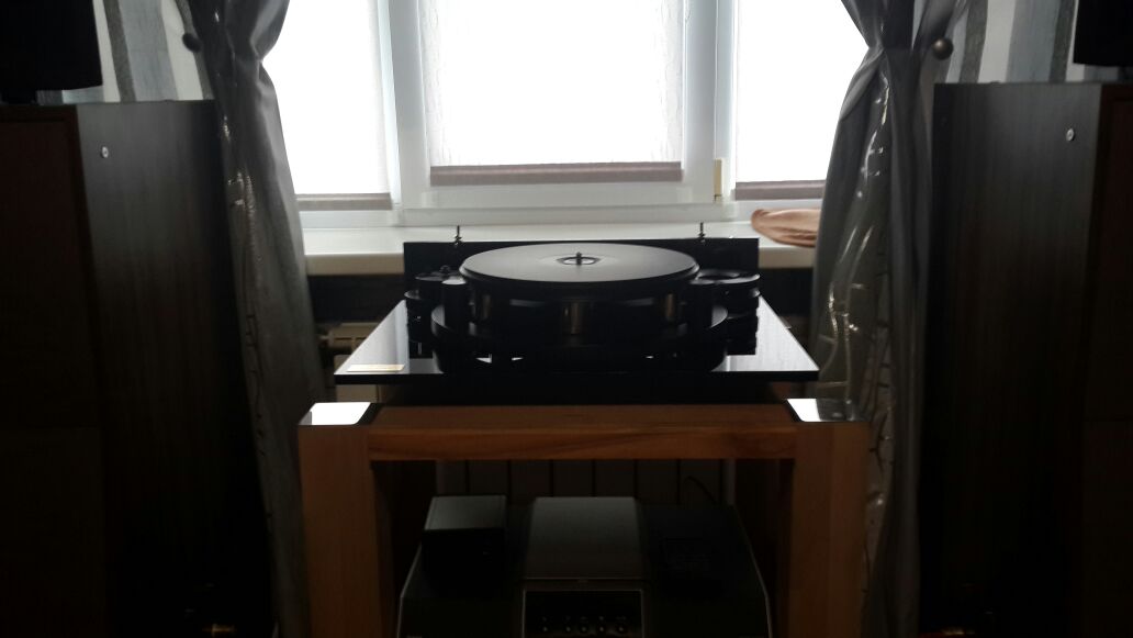

Тоже отмечусь. Вот
Володя, ПОЗДРАВЛЯЮ :!: :!: :!: Вроде на Michell похоже. А тонарм какой планируешь?
Непрочитанное сообщениеДобавлено: 25 дек 2016, 12:16
Спасибо, Вячеслав. Да, Митчел Гиродек. С тонармом не знаю пока, может СМЕ.

SME-309 туда просится конечно. Но блин дорого. Но сначала спланируй какую голову будешь ставить, а уж потом под нее тонарм можно выбирать. Так будет правильнее.

Вячеслав, пока такое для меня не подьёмно, нужно что то более бюджетное.

Ну у тебя вроде там база под SME, а вообще то можно новый Джелко попробовать воткнуть. Вот такой http://nota.ru/catalog/tonearms/jelco_sa-750_d/ Только придется с базой вопрос решать как то. А я не знаю как там у Митчела это лучше сделать. Ну или с рук брать винтажный Тонарм СМЕ, но там тоже подводных камней полно.

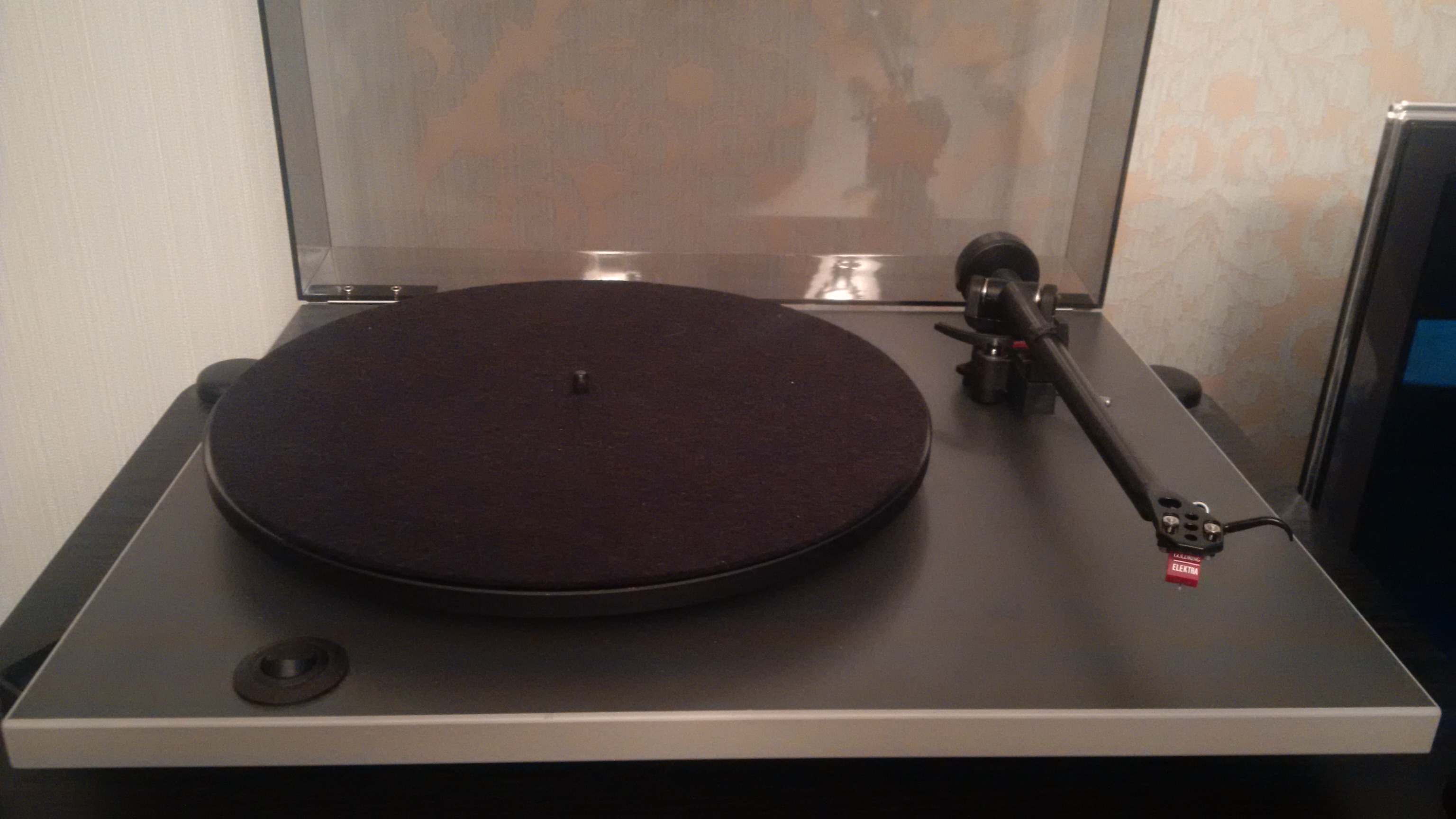

Реанимирую тему в 2017-м. Ничего сверхъестественного NAD C555 (ребрендинг Rega P2) со штатным картриджем Goldring Electra и тонармом RB250, заменил штатный кривой диск на стеклянный от Planar 3.

Лучше бы бошку заменили

Ваши рекомендации.
Непрочитанное сообщениеДобавлено: 16 янв 2017, 05:50
АТ440
Непрочитанное сообщениеДобавлено: 16 янв 2017, 09:28
АТ440
Ну, не знаю.... Там высота тонарма не регулируется. Так что надо подбирать по высоте. Реговские тонармы рассчитывались прежде всего под собственные головы. http://www.pult.ru/product/proigryvateli-vinilovyh-diskov/golovki-zvukosnimatelya/?manufacture%5B10577%5D=on&min_price=1275&max_price=1415200&avail%5Bav%5D=1&avail%5Bor%5D=1&dc%5Bon%5D=1&dc%5Boff%5D=1
Непрочитанное сообщениеДобавлено: 16 янв 2017, 10:48
Дык продаются проставочные кольца для изменения высоты.
Непрочитанное сообщениеДобавлено: 16 янв 2017, 11:01
Сообщений: 2030
Его благодарили: 600
видимо, тот еще финтесс, принимая во внимание отсутствие sme-шелла.
м.б. поменять тонарм встающий в стоковую дырку сначала на более user-friendly?
Непрочитанное сообщениеДобавлено: 16 янв 2017, 11:40
Тонарм будет стоить дороже аппарата.
Продаются, но гемор тот еще. А вообще то Рой Ганди хитрый бизнесмен. Тонарм придумал только под свои головки, а если ставишь другую, то все равно ему плати. Уже за проставки. ;)
Можно конечно что то выбрать подходящего по высоте из других голов. По моему какие то модели из Голдрингов верхних тоже подходят. Ну и толщиной мата еще можно добиться правильной высоты.

Спасибо за ответы, а что из старых ММ картриджей можете посоветовать? Если я ничего не путаю, то у NAD C555 тонарм стоит выше, чем на Rega P2 они т.к. комплектовались разными головками.

Ugly Tuco, измерьте с максимальной точностью расстояние от нижней кромки крепежной площадки тонарма до кончика иглы или отыщите в интернете эти данные для Электры (это будет высота головки с которой без камлания будет дружен ваш тонарм) после этого можно давать рекомендации по головкам с эквивалентной высотой

Хорошо, сделаем. Есть картридж Shure M75 Type D с вставкой Shure NB 71, что про не него можно сказать?

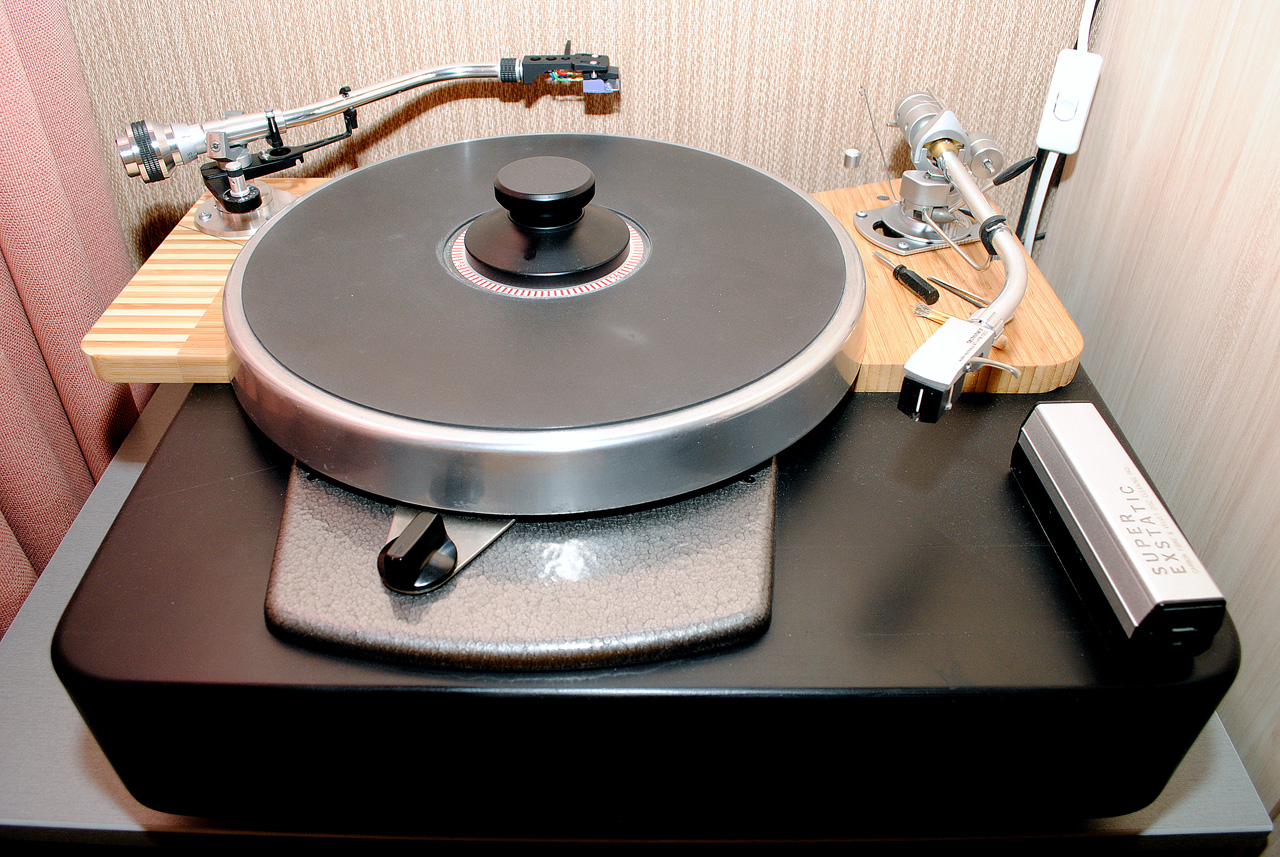

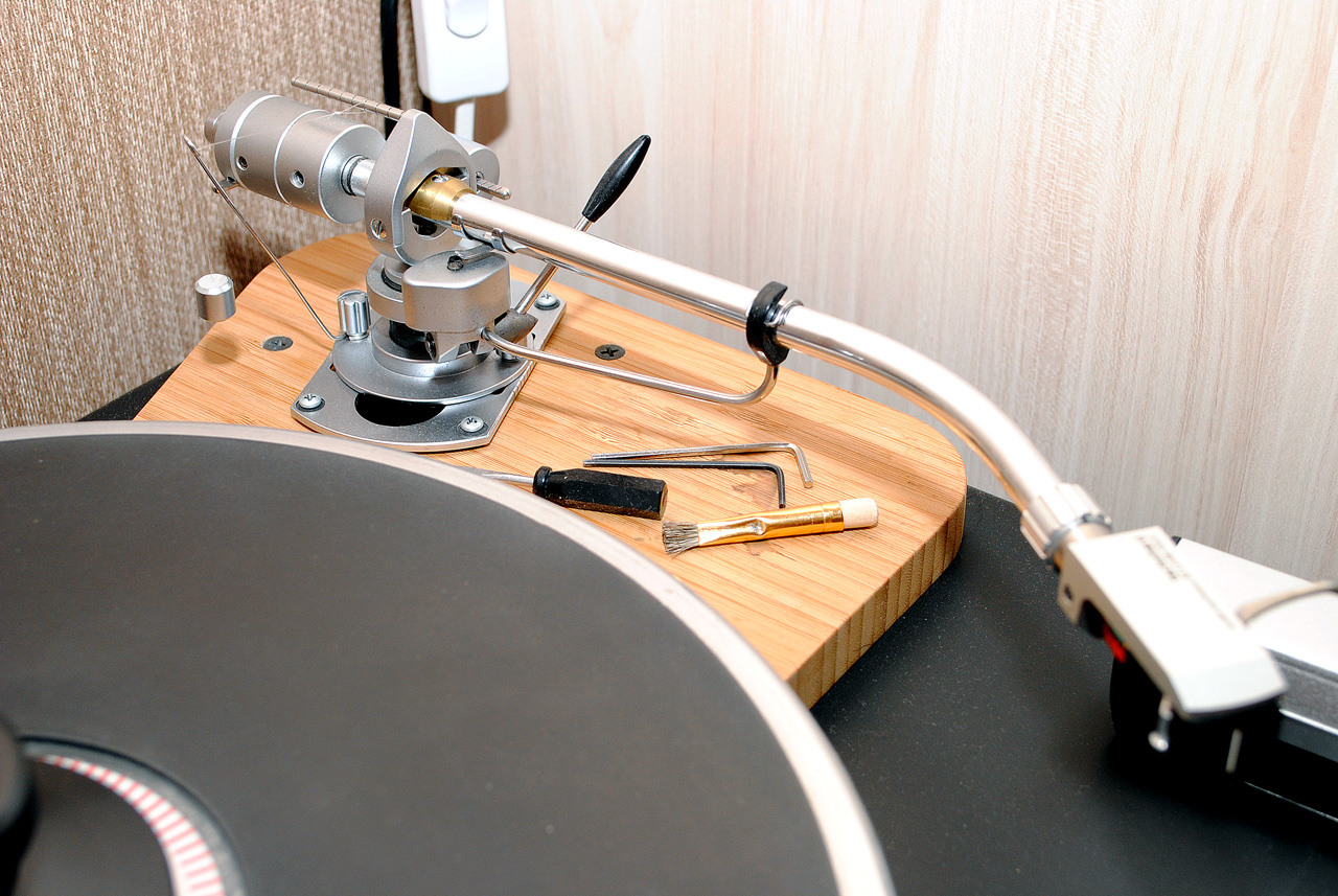

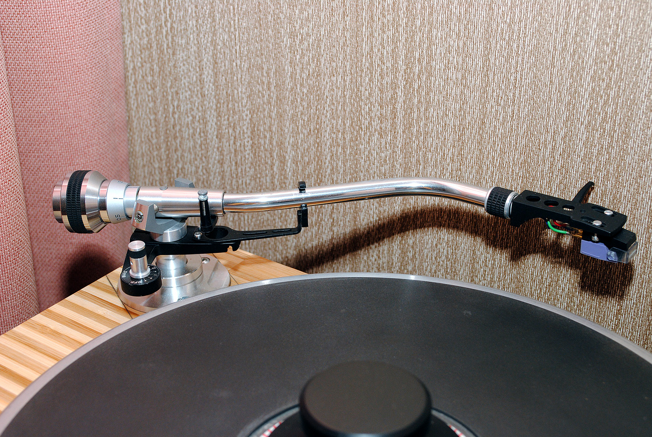

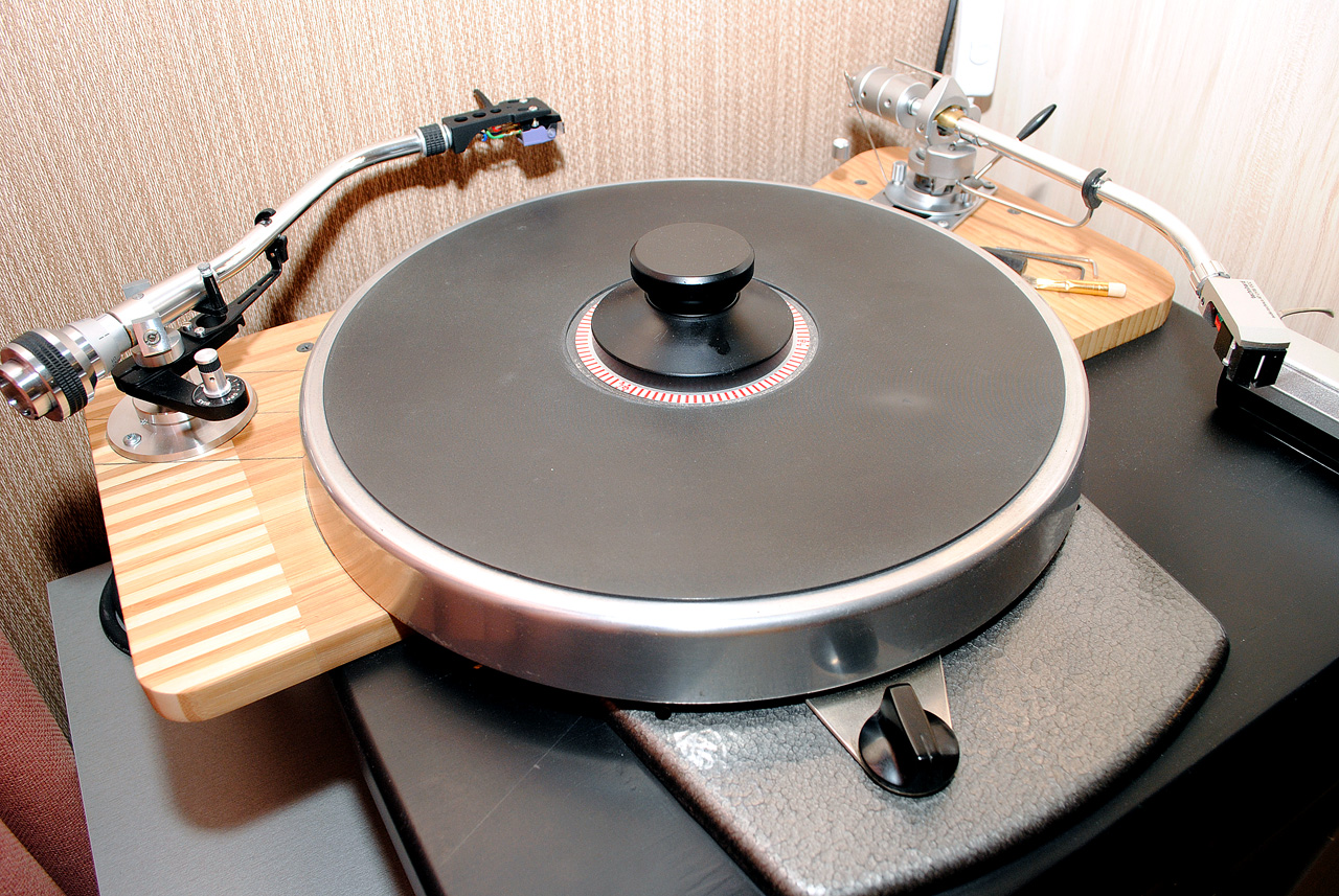

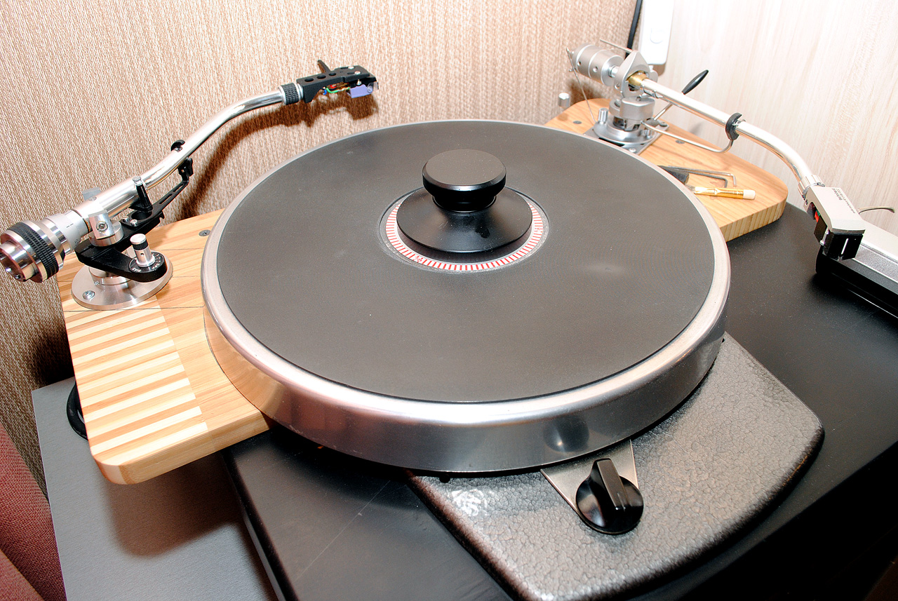

Небольшой апгрейд проигрывателя. Установлен тонарм Micro Seiki MA-303. Неожиданно хорошо на нем прижился картридж AT440MLa, звук густой, с мягким басом и чистыми верхами. Первый тонарм без изменений пока - SME3009S2 с дополнительными противовесами и МС картриджем Denon 103 на шелле AT-LH18.
_DSC1003.JPG [ 501.79 КБ | Просмотров: 550 ]
_DSC1007.JPG [ 569.45 КБ | Просмотров: 550 ]
_DSC1005.JPG [ 703.28 КБ | Просмотров: 550 ]
_DSC1008.JPG [ 472.04 КБ | Просмотров: 550 ]

Красота! :cool:
Непрочитанное сообщениеДобавлено: 16 мар 2017, 10:43
Сообщений: 3282
Его благодарили: 1297
Красота!
Из какого дерева сделаны площадки?
103-ю до 35гр. веса с шелом доводил, результат понравился!
Непрочитанное сообщениеДобавлено: 16 мар 2017, 10:56
Сообщений: 2030
МихаилБ писал(а):
Красота!
левая оч. похожа на бамбук от разделочных досок
п.с. и правда красива
п.п.с тонарм случайно не на винилплюсе куплен?
Последний раз редактировалось fogoverfrog 16 мар 2017, 11:00, всего редактировалось 2 раз(а).
Сообщений: 50
Его благодарили: 20
Очень аккуратно ! Вписано хорошо ! :pzdr1:

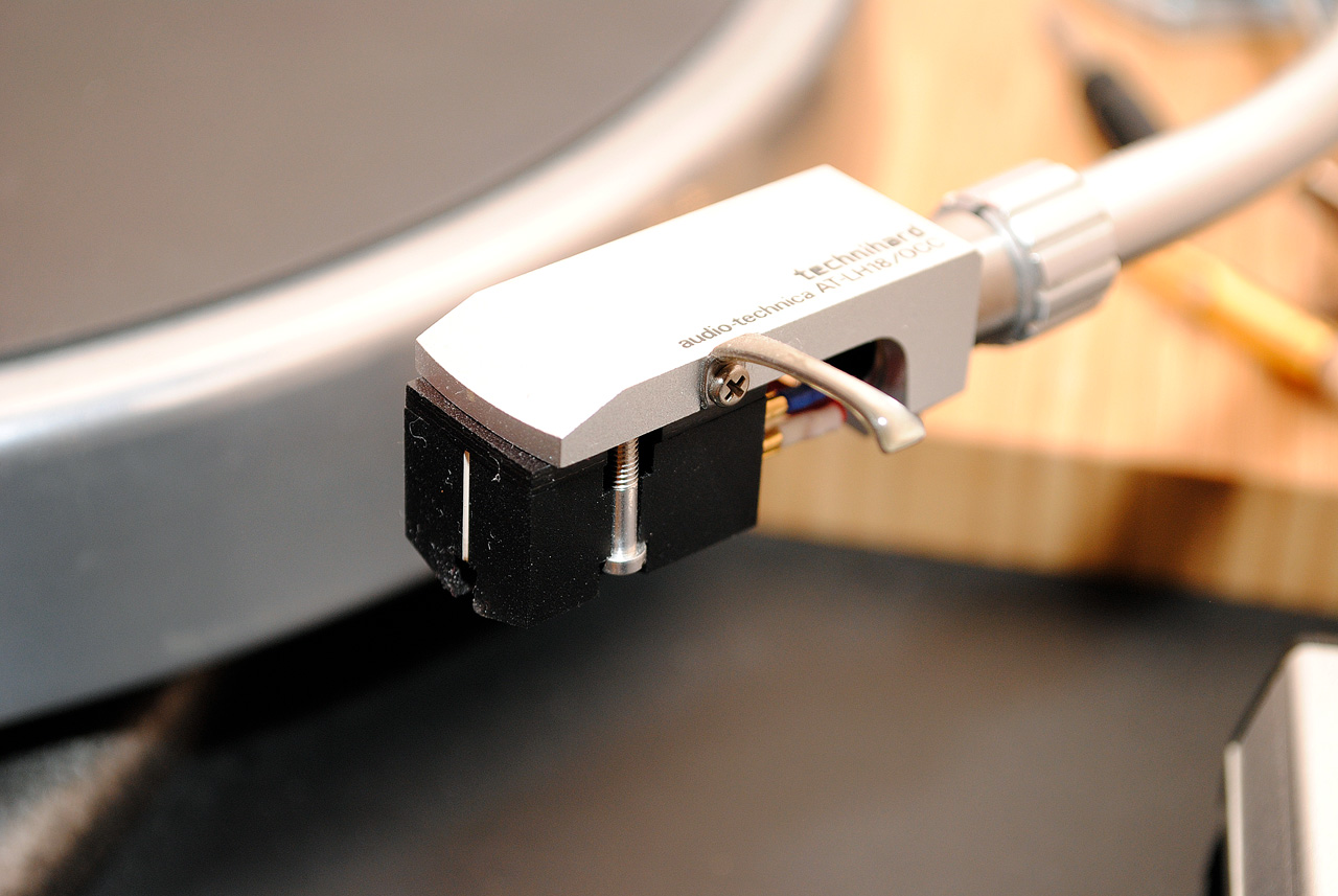

Михаил! Это обычные бамбуковые разделочные доски :oops: . Достаточно плотные и красивые.
У меня общий вес Denon с шеллом около 30г., добавлена ещё прокладка из толстого текстолита между картриджем и шеллом (вес её около 3г).
_DSC1010.JPG [ 269.22 КБ | Просмотров: 508 ]
Да, у Вячеслава, всё верно. Он был разукомплектован, но зато и стоил всего 3500 руб. Я его подшаманил немного, и, вот, он прижился на столе. Правда, нет микролифта, но мне это не мешает.
