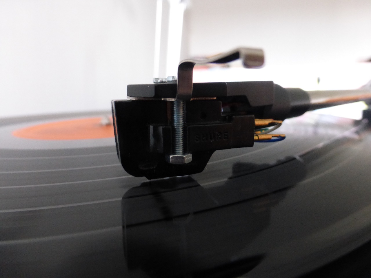

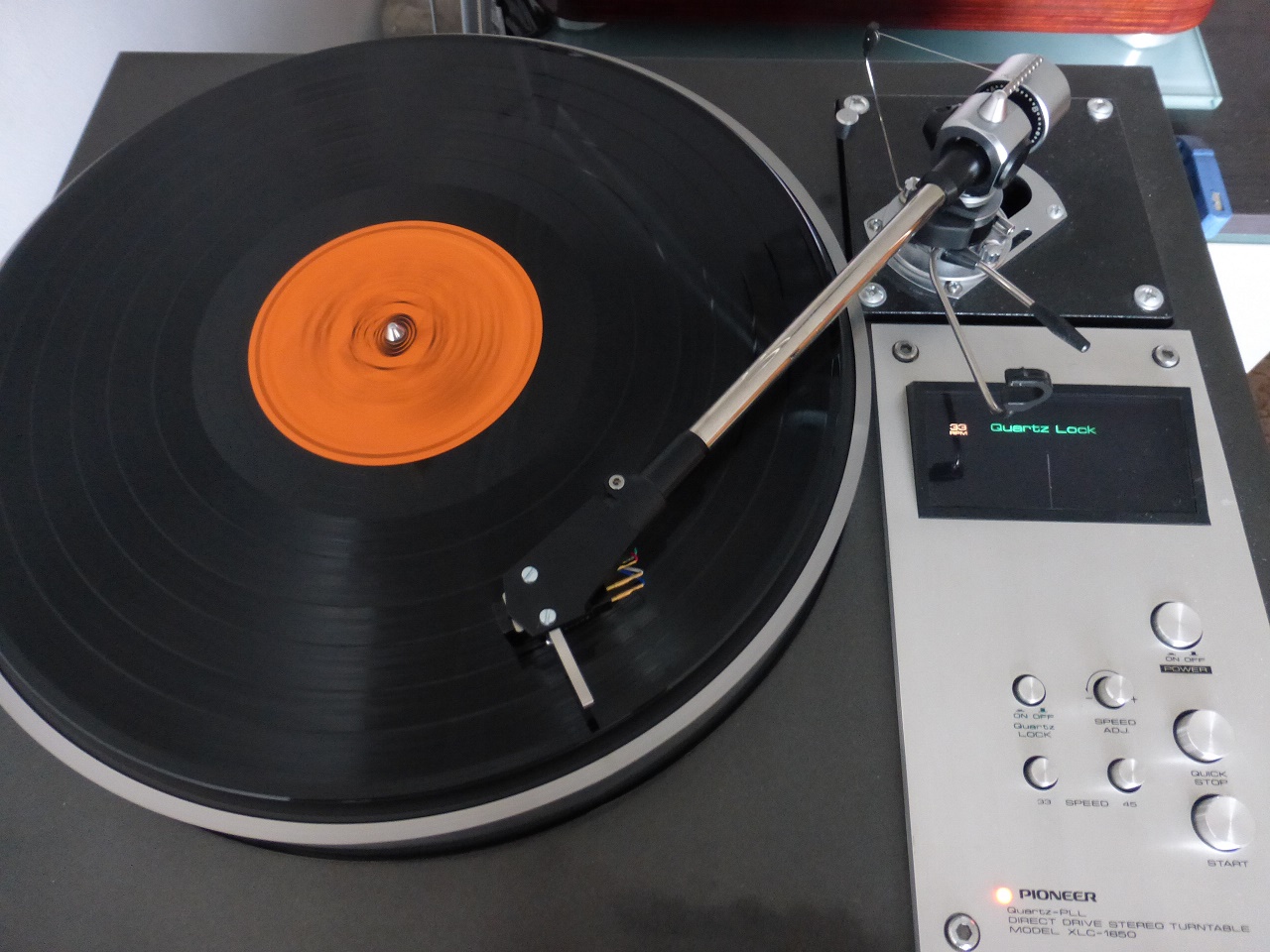

Сегодня от скуки слушаю винил.. Классику. И пришла мне в голову мысль.А что бы мне на прямоприводной PIONEER XLC-1850 с тонармом SME M2-9 не попробовать головку SHURE M7D с иголкой для M3D ? Если с современными головками он даёт холодный "высушенный" звук.Сказано сделано.Ну и теперь слушаю,RAY CONNIFF .А это биг бенд с хором.. Мне начинает нравится... :cool:
Олег,упрямо не любит настраивать тонарм,воткнул и слушает,антискейтингом пренебрегает,прижим наверно поставил до упора 6гр.
 Заголовок сообщения: Подскажите по иглам
Непрочитанное сообщениеДобавлено: 07 сен 2016, 19:20
ЕМНИП, тонарм этот к лёгким относится. "Typical effective mass 9.5 grams." У шура 7-го комплиянс- 3,5, у 3-его- 4. Мне одному кажется- что то тут неправильно?
А у Олега - уши. Золотые. 8-)
Это точно..Почти 6 грамм.. А иначе дудки свинговые хрипят.. :D Да нет антискейтинг поставил 1.2 грамма.

Shure M3D и M7D хороши со вставкой N21 и прижим до 3г и диапазон поширее )))
а так atthegate1976, прав, тонарм все таки рассчитан на головы с более высокими комплиансами
Никто из Вас не прав.. Этот тонарм SME M2-9 хрен знает на что он рассчитан.. На что бы он не был рассчитан.. Он не звучит ни с одной головкой..Я перебрал Все что у меня есть в наличии.. Да и другие всё что можно перепробовали, с тем же результатом. Но Вот неожиданность.. С SHURE M7D он зазвучал.. На счёт типа иглы? Это возможно.. :?

Олег Н писал(а):
Почти 6 грамм.. А иначе дудки свинговые хрипят.. Да нет антискейтинг поставил 1.2 грамма.
Одег,при таком прижиме,антискейтингом можно пренебечь и ничего не выставлять,а вот картридж надо выставить точно оверхенг,регулируя базой тонарма по шаблону-протрактору к этому тонарму.
ну я то знаю, что я прав ))) да и тонарм вполне известный, подобрать голову к нему не проблема...
вот только надо нормально все выставить
именно так )))
