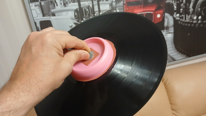

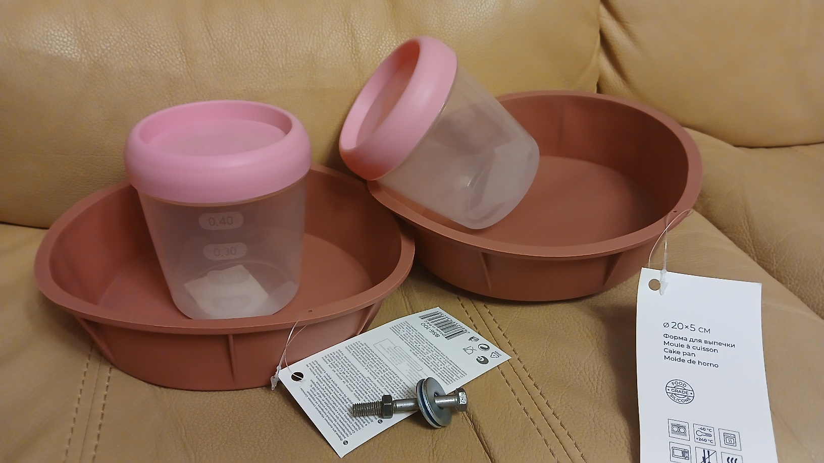

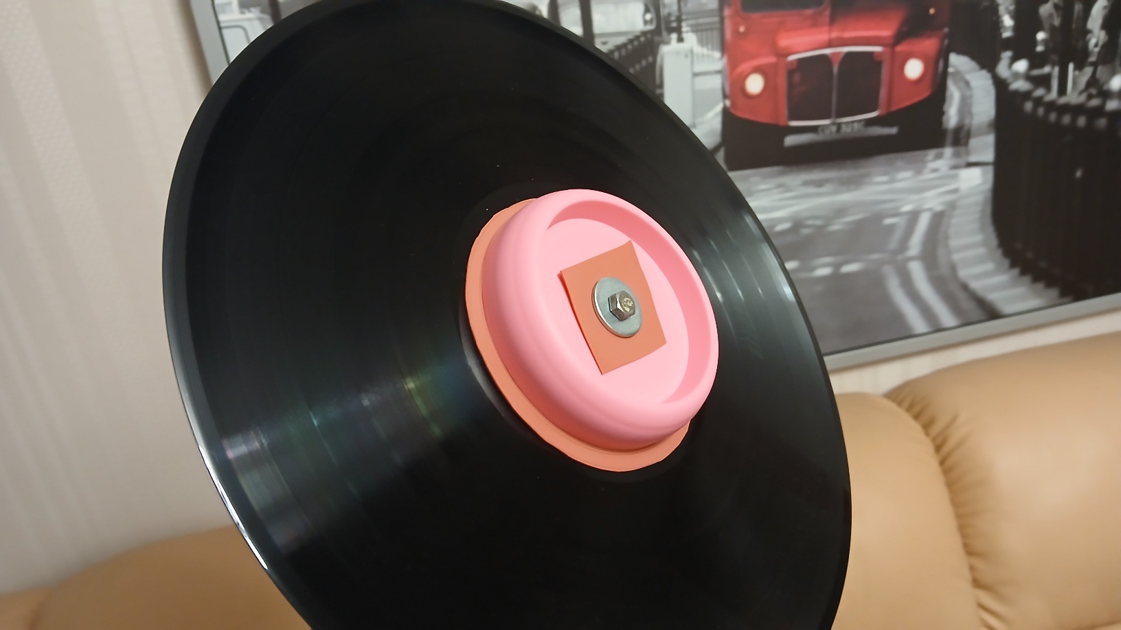

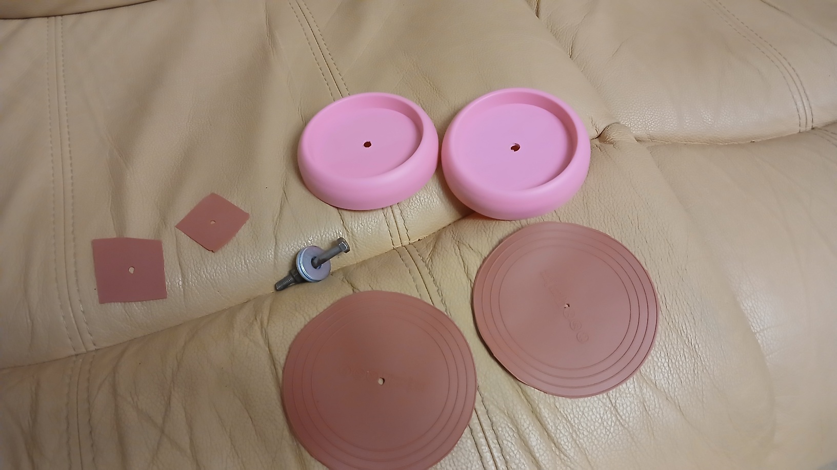

Глянул на цены - для разовой акции не айс. Решил идти по пути говна и палок экономии средств. Купил пару силиконовых форм для выпечки в Галамарте и пару контейнеров в Фикс-прайсе. Пять минут работы ножницами и закрывашки готовы.
20241102_204031.jpg [ 311.68 КБ | Просмотров: 1834 ]
20241102_210514.jpg [ 275.13 КБ | Просмотров: 1834 ]
20241102_210816.jpg [ 214.75 КБ | Просмотров: 1834 ]
20241102_210812.jpg [ 192.78 КБ | Просмотров: 1834 ]
