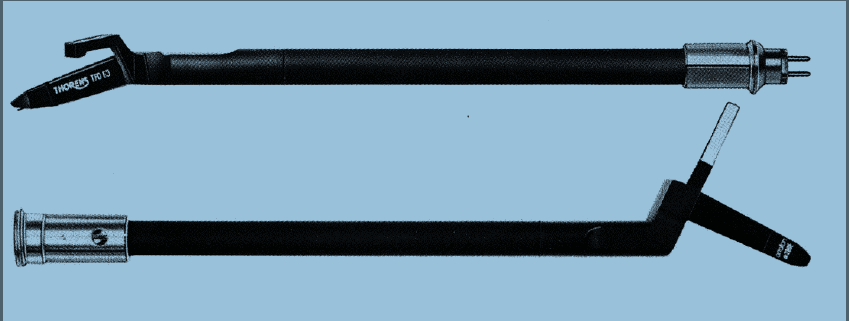

Требуется помощь Торенсоведов. ;)
Есть вертушка ТД-115, на ней хитрый картридж-полтонарма TPO-70. https://www.vinylengine.com/library/thorens/tpo.shtml
Вопрос: какие вставки подходят к этому "кентавру"?
В некоторых источниках указывается, что это Ортофон, и иглы идут из линейки OM-10, 20, 30.
Так ли это?

Непрочитанное сообщениеДобавлено: 06 дек 2018, 16:21
Сообщений: 22464
На картинке явно Орто
На картинке диджейский Орто.
А как туда приладить нормальный - я не понял. Мануал не даёт такого понимания. Я так понял, что ничего другого к этому тонарму не прикрутить. (?)
Предполагаю, что вставки от OM-X не подойдут.

Вставку то любую "конкордовско-ОМ-овскую" можно примастрячить

Доп.: https://www.thakker.eu/en/needles/ortof ... us/a-5901/
угол другой совсем (в отличии от OM-5/10), судя по фото.
P.S.: завтра поищу, где-то у меня лежит OM-5, сравню. Вероятно, Анатольевич прав. Иголки тут могут быть одинаковые. Угол захода определяется конфигурацией картриджа.
Скорее фото такое. Вот пример: https://www.ortofon.com/stylus-d25m-p-376
Recommended for following cartridges: all Super OM, OM, OMP, TM, Concorde cartridges for playing micro-groove records.
Да, согласен. Выше написал.
