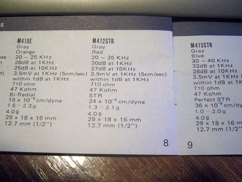

Я гляжу, у этих Акутексов вес маленький - 4 г. Не на каждый тонарм без груза встанет.
 Заголовок сообщения: головы для проигрывателя
Непрочитанное сообщениеДобавлено: 25 ноя 2013, 15:04
Сообщений: 22464
В винилэнжине баг по данным этих голов. Особенно по комплиянсу. Щас найду темку в хи-хиру, там фото паспорта есть
Непрочитанное сообщениеДобавлено: 25 ноя 2013, 15:09
Сообщений: 22464
скан.JPG [ 54.82 КБ | Просмотров: 6933 ]

Ну так я и говорю - масса картриджа 4 г. На Технарь 1210 только с доп.грузом.

Зато за 4-5 тыщ хорошая заточка. Да и отзывы хорошие по этой голове - от классики до джаза и рока. Сам хочу на попробовать купить, но как то все недосуг :D
