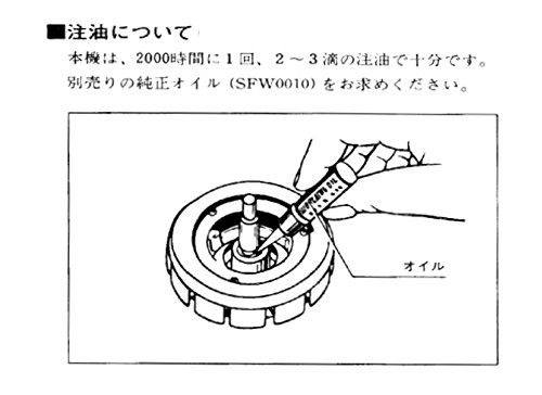

Про technics direct drive есть хорошая инструкция. :)
Просто капнуть пару капель масла после 2тыс часов работы.
Не надо ничего разбирать, сломаете.

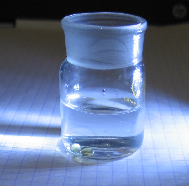

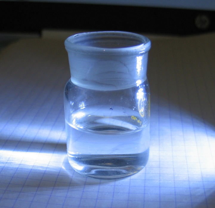

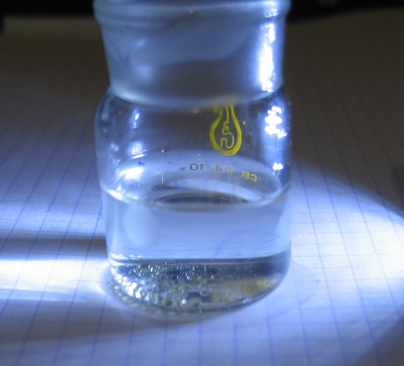

Евгений, если Вы из Санкт-Петербурга, то могу передать Вам керосиновый нефрас. В другой город мне не переслать - жидкость воспламеняющаяся, а я стараюсь соблюдать правила. Им пользуются вакуумщики при проведении профилактических работ.
Этиловый спирт в данном случае применять бессмысленно. Проверка простая:
Наливаем спирт
01.jpg [ 99.92 КБ | Просмотров: 3797 ]
Капаем масло:
02.jpg [ 79.12 КБ | Просмотров: 3797 ]
Встряхиваем ёмкость и наблюдаем, что капли масло просто разбились, а нам необходимо растворение:
03.jpg [ 112.56 КБ | Просмотров: 3797 ]
Разборка , полагаю, предпочтительней, но надо понимать, что можно сломать устройство. Хотя, кто не рискует...

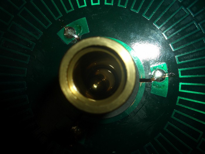

…хитрый подшипник с масляной опорой
А что за масло и как его поменять? Ведь аппарату лет 40. Надо же профилактику сделать

Вопрос возник не просто так. Где-то в мозгу отпечаталось про масляную опору. Решил в интернете поискать. что это за масло. И наткнулся на видео, где дядька меняет смазку на Kenwood KP-990. Там вроде принцип такой же как и на 1100. Только там не масло было(а вертушка пришла из Японии), а смазка. Черная. Он марку на назвал. И сказал, что масло лить нельзя. Оно вытечет. Как смазка называется, найду напишу

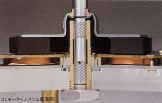

Система вращения оснащена оригинальной системой двигателя DL Trio.
В этой системе масло циркулирует при вращении шпинделя через специальные масляные щели и смазочные отверстия, вырезанные во внешнем диаметре шпинделя, а весь шпиндель покрыт тонкой пленкой сверхвысокого давления, образующей с приемником тяги жесткое тело. . В то же время перевернутая масляная щель в форме собачки, называемая кольцевой костью, с большой силой фиксирует шпиндель на вращающемся валу, используя давление жидкости.
Помимо достижения уровня вибрации и флаттера 0,006%, это также устраняет вибрацию и шум подшипника, а поскольку нет деталей, которые изнашиваются, нет ухудшения производительности даже после длительных периодов использования.
Сорян за перевод с японского. Уж точно никакую молибденоввю смазку для шрусов я бы не советовал
kp-800(1).jpeg [ 11.43 КБ | Просмотров: 3518 ]

Короче, масло снизу подаётся, как шнеком, из средней камеры в точку опоры. С верхняя "елочка" концентрирует масляный клин

Некоторые трансмиссионки "сжирают" синхронизаторы в МКПП. Надо смотреть класс 4 или 5 или еще там всякая фигня с присадками. Так можно и бронзовую втулку убить. Я заливал масло для ГУР, с 2016 года работает без проблем. А из Япии пришел с жидким маслом. Вот тут видно жидкое оригинальное масло. Только потемнело из-за окисления со временем
CIMG0208.JPG [ 65.29 КБ | Просмотров: 3503 ]
