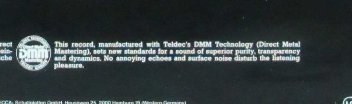

Umberto писал(а):
Хороший признак, точно говорит о том, что винил аналоговый
На некоторых "цифровых" изданиях этот эффект тоже есть. А внимательные возьмут любой диск DMM и прочитают около лого DMM о том, что эта технология уберегает от эхо-эффекта
Вот пример, где написано, что при этой технологии записи нет эха. И при чём тут копир эффект, который возникает только при длительном хранении мастера? И которого нет, если записали пленку и сразу её использовали КАРТИНКА

А надпись на дисках тельдек прочитали? То есть инженеры телефункена и декки считали эхо-эффект результатом нарезки на лаковый диск, отчего и придумали технологию записи на металлический диск. Об этом и написали на каждом конверте. А спустя 40 лет в России появилась другая версия :?

Желающие могут убедится
face_to_face_duval_frank_1_lp_teldec_germany_2_0.jpg [ 33.6 КБ | Просмотров: 1273 ]

развели доверчивых и падких на новизну буратин. нет бы руки мыть и ногти стричь перед процессом. высокие там жосткие при дмм вашем. так и пишут. но не на конвертах. а на винил. буквально. директом по ихнему

Я не про буратин и про качество, а про то, что инженеры звукозаписи отлично знали что такое эхо эффект на лакере и чем отличается от копир эффекта на плёнке.

немного не так
Концепция DMM была побочным эффектом разработки RCA SelectaVision видеомагнитофона CED для видеодисков как в Индианаполисе, так и в исследовательском центре Дэвида Сарноффа в Принстоне, штат Нью-Джерси, который продал его в Teldec для других исследований, которые он использовал в других целях. После дальнейшего развития Teldec попытался продать свою технологию DMM обратно в RCA, однако RCA не интересовался. Поэтому в результате все названия DMM от RCA и вспомогательных лейблов были освоены в других местах.
