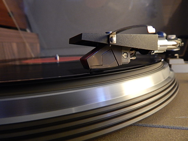

Добрый день! С Pioneer pl-520 досталась голова Hitec 101.Подскажите что это за чудо такое?
Изображение.jpg [ 124.56 КБ | Просмотров: 6949 ]
 Заголовок сообщения: головы для проигрывателя
Непрочитанное сообщениеДобавлено: 09 янв 2014, 13:32
roadtrein
Вообще похоже на клон Аудио-Техники АТ 6006 и подобным ей.

roadtrein
Базовая голова стандарта Т4Р с переходником на обычный СМЕ шелл судя по всему. Советую что-нибудь получше взять.

В поисковике какой то автоподъемник тонарма Audiotechnica AT6006 выскакивает.Я тоже находил похожие в АТ.я так полагаю что не черта она не стоит и лучше ее заменить.
