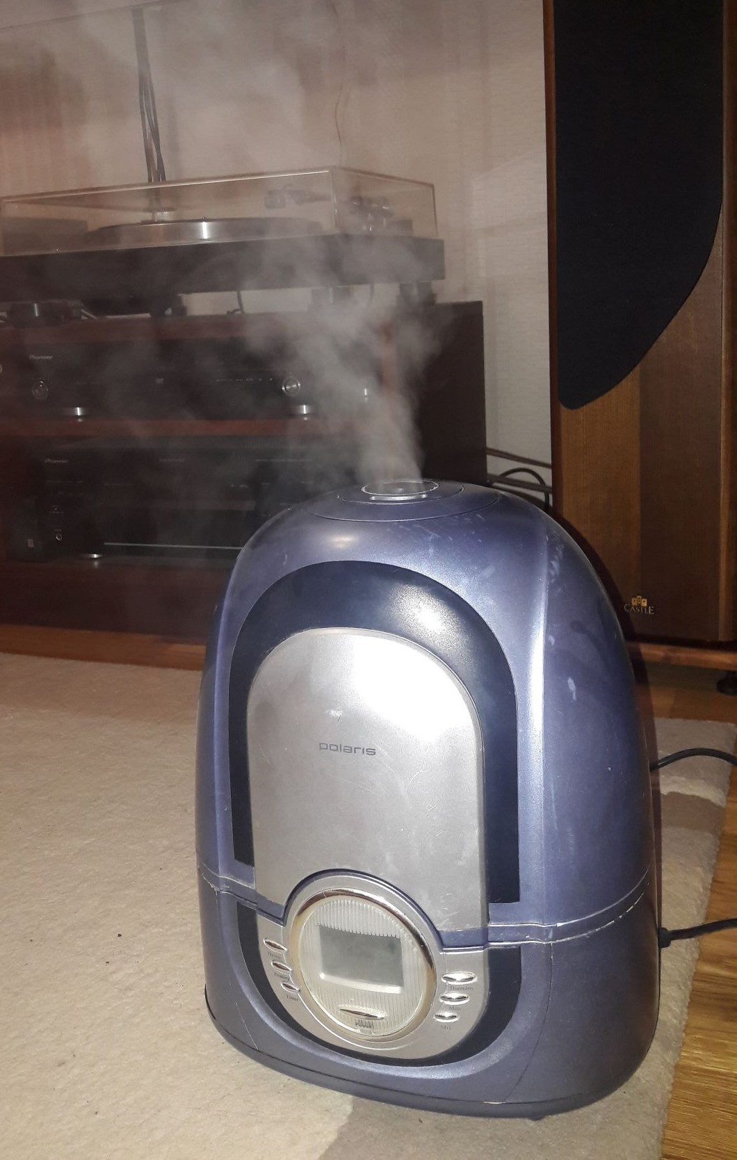

Моему лет 12 уже - покрылся в зоне излучателя какими то кальциевыми коростами. Будет ли работать....
Надо же...Живой

Уксусом мембрану отмачивал?

Чайник вскипятил, лимонной кислоты туда бросил, а потом залил в отсеки с излучателем. Через пять минут промыл

Или так...

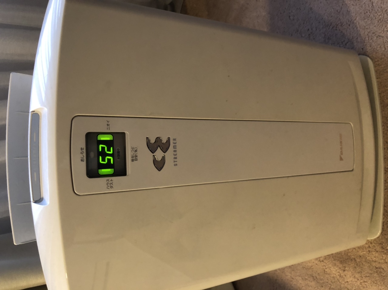

Влажность 50% в квартире, на улице туман, статики никакой :cool:
