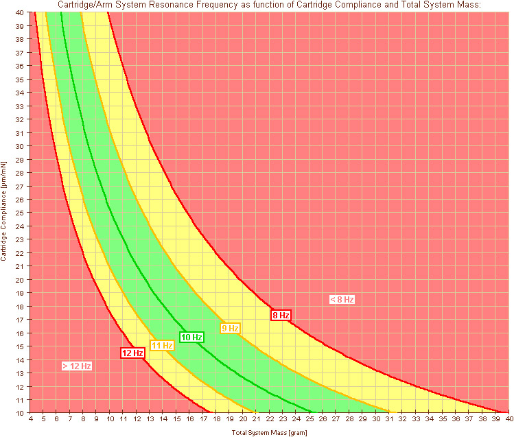

Aureal
Лучше убеждаться перед покупкой головки. Если очень коротко и по простому : головки имеют разную податливость (комплианс). Эта характеристика обычно указывается в даташите, или легко находится в интернете. Старые ММ головы в основном высокоподатливые, с большим значеним комплианса ( от 20 и выше) и предназначены для легких тонармов, с эффективной массой примерно до 9 граммов. На средних, и особенно на тяжелых тонармах они играть будут плохо, так как резонанс системы "головка + тонарм" окажется в критической зоне. Аналогично, головки с низкой податливостью не заиграют на легких тонармах по той-же причине. В обоих вариантах возможен как плохой звук (искажения), так и более тяжелые последствия - постоянное соскакивание иглы с трека, повышенный уровень шума и рокота в динамиках, повреждение пластинки.
Есть известная таблица, где по одной оси указан комплианс головки, а по другой - полная масса тонарма. Она складывается из эффективной массы тонарма + масса головки и шелла + масса крепежа ( болтики, спейсеры - я обычно беру на них 0.5г). Далее смотрим точку пересечения данных с оси абсцисс и с оси ординат. Если вы в зеленой зоне - все хорошо, головка и тонарм соместимы идеально. В желтой зоне- приемлемо, но возможно придется поиграться с другими настройками ( антискейтинг, прижимная сила, дополнительный грузик на шелл и т.д).
Если в красной зоне - то лучше такую головку не ставить, она не подходит под ваш тонарм.
Подбор картриджа НЧ%20резонанс.png [ 282.98 КБ | Просмотров: 1594 ]
Самый хороший вариант проверки для последующей тонкой настройки - это тестовые пластинки, со специальными дорожками для проверки и настройки картриджей. Но они увы, не дешевы

Eggo писал(а):
Aureal
Audio-Technika AT-322 - данных о кмплаенсе нет.
Есть данные (вы невнимательно смотрели таблицу):
AT-322EPMC - комплианс 10, масса головки 6 г
