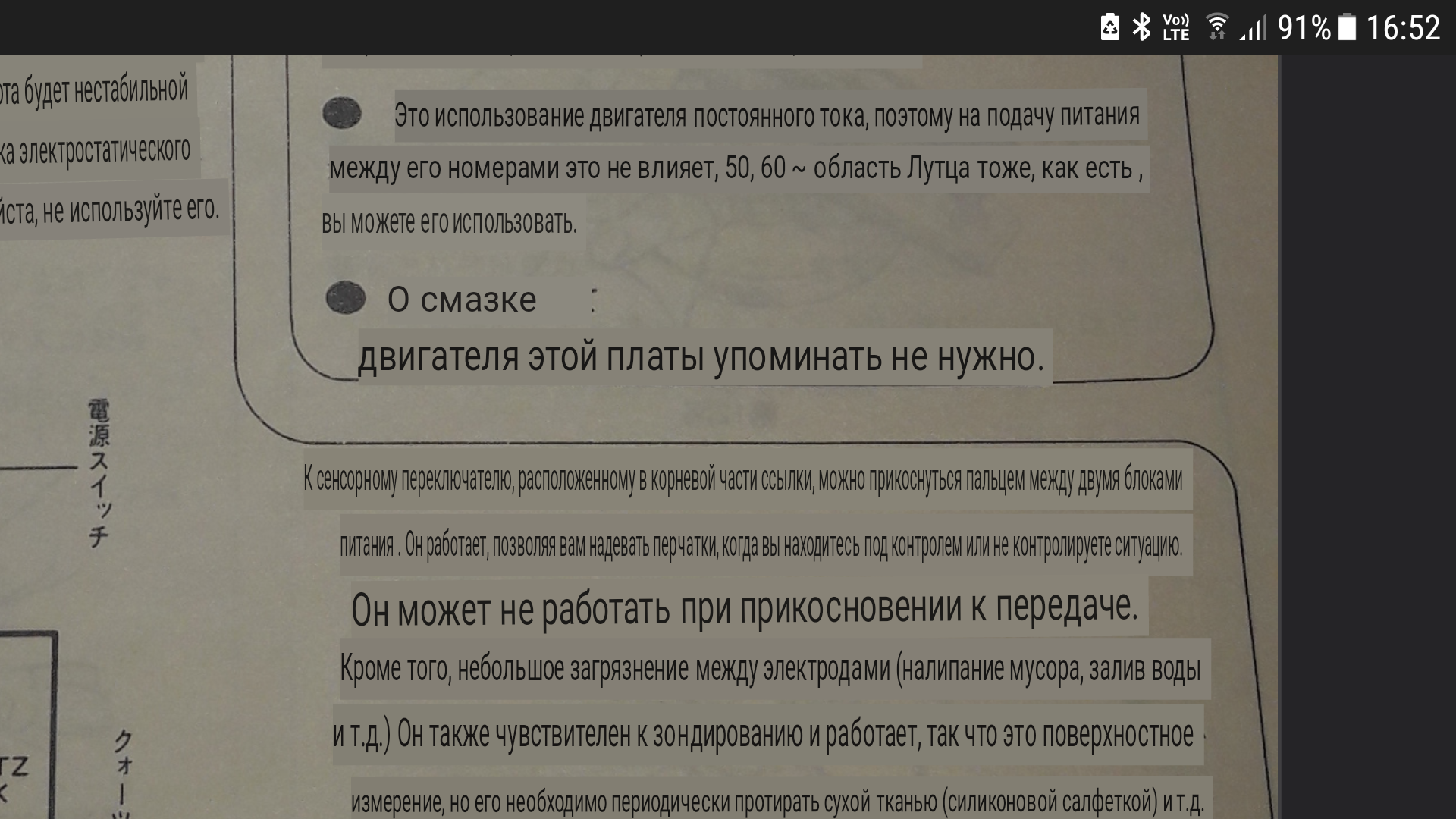

Пофоткал страницы своего манула на японском и загружал по одной в яндекс переводчик с картинок. Нашел о смазке - "нехер лезть в механизьму". Скрин прилагаю :D
Дааа.... интересно.
