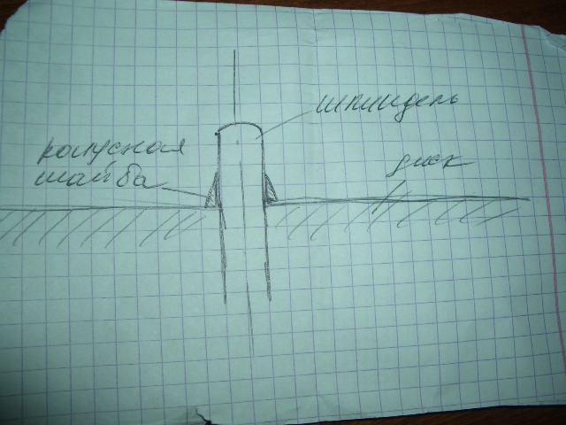

fogoverfrog писал(а):
как поймать центровку?
Я бы посоветовал заказать у токаря шайбу-проставку, для столь запущенных случаев
CIMG0296.JPG [ 165.93 КБ | Просмотров: 558 ]

operator
размеры, материал... и стоимость? ;)

Идея Дмитрия зачётная, только я бы конус надевал сверху.
Ну и, конечно, сделать тонкостенную втулку - проблема.
Если не выпедриваться, типа супер-пупер хиэнд, то токарь из остатков АЛ-2 или бронзы или латуни выточит с нужной точностью, максимум рублей за 500. А еще проще - выдавить на деревянной оправке из отходов тонкостенной алюминиевой трубки от систем кондиционирования

operator
таки алюмишку с толщиной стенок менее 1 мм выточит за пятихатку?
Я когда то работал на металлопроизводстве. Да и вообще, первое образование - металлообработка. Мужики делали работу и тоньше и дешевле. Так что все рассуждения о космосе, ценах, и прочих невозможностях считаю гоном. А так, я предложил из трубки высадить на оправке - проще, дешевле и технологичней

Непрочитанное сообщениеДобавлено: 11 авг 2015, 19:47
operator
Хотя под рукой 3 старорежимных токаря. Проблема будет в том, что им нужно иметь в руках сам шпиндель, так как отверстие 7.3 в данном случае сверлом не делается.
