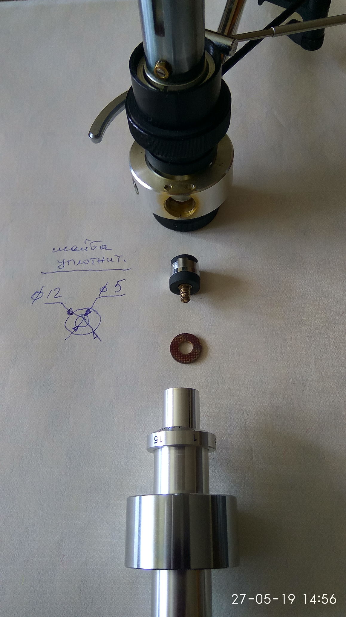

Приветствую форумчан! Взял недавно виниловый стол Victor на 2 тонарма(UA-5045, UA-7045). Не секрет,что у большинства тонармов Victor - провисшие резиновые демпферы на противовесах... На моих - не сильно прослаблены демпферы,но есть немного. Искать новые втулки с резиновыми вставками(там они сделаны по принципу сайлентблока) не стал.Вышел из положения просто. Раскрутив 3 винта(2 - на тонарме,1-на хвостовике),вытащил хвостовик из тонарма,выкрутил из хвостовика втулку с резиновым демпфером.Подобрал текстолитовую шайбу(толщиной 1,5 мм),установил её между втулкой и хвостовиком,закрутил .Тем самым ,уплотнил демпфер.Всё собрал,закрутил винтики.Теперь хвостовик сидит ровно и не провисает и не болтается,как раньше...Может,кому пригодится. ;)

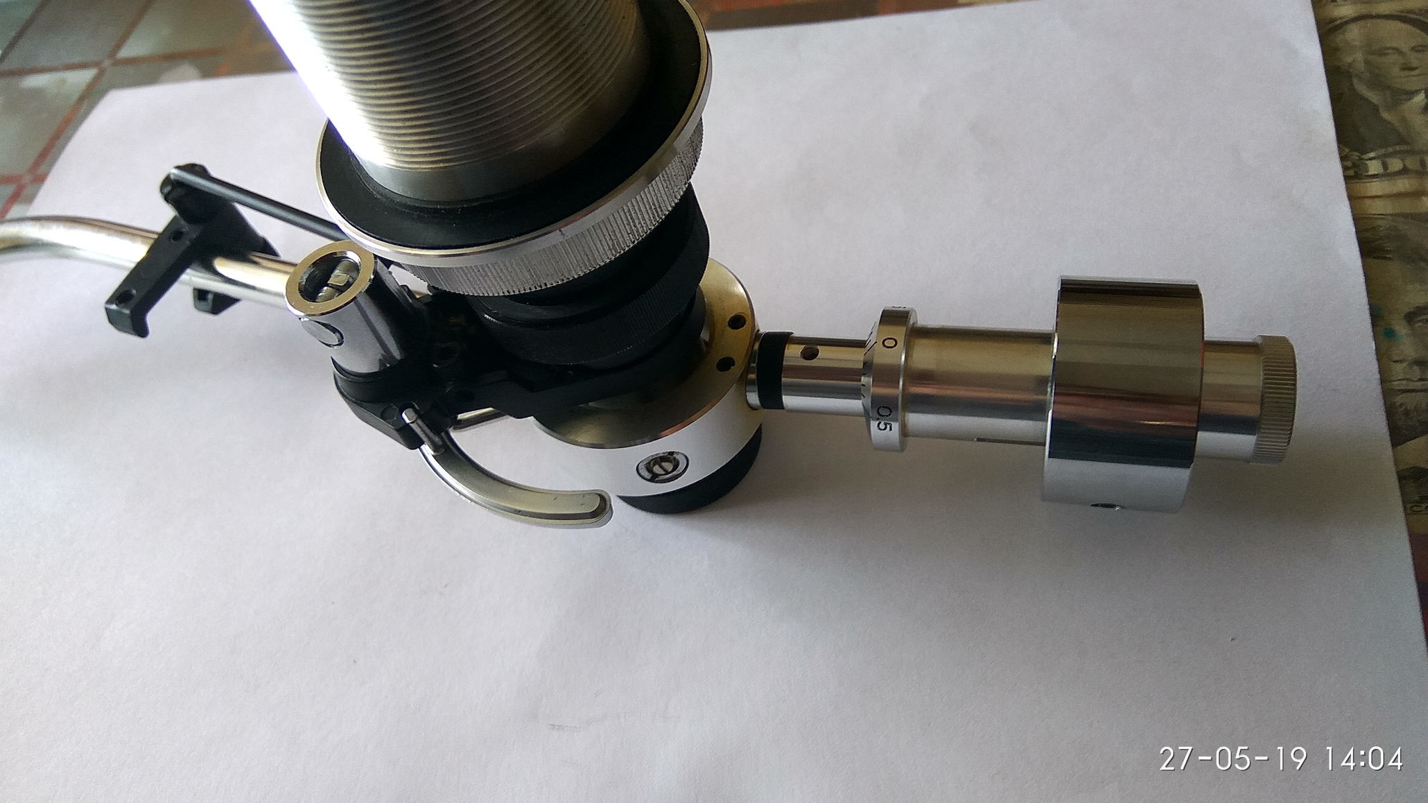

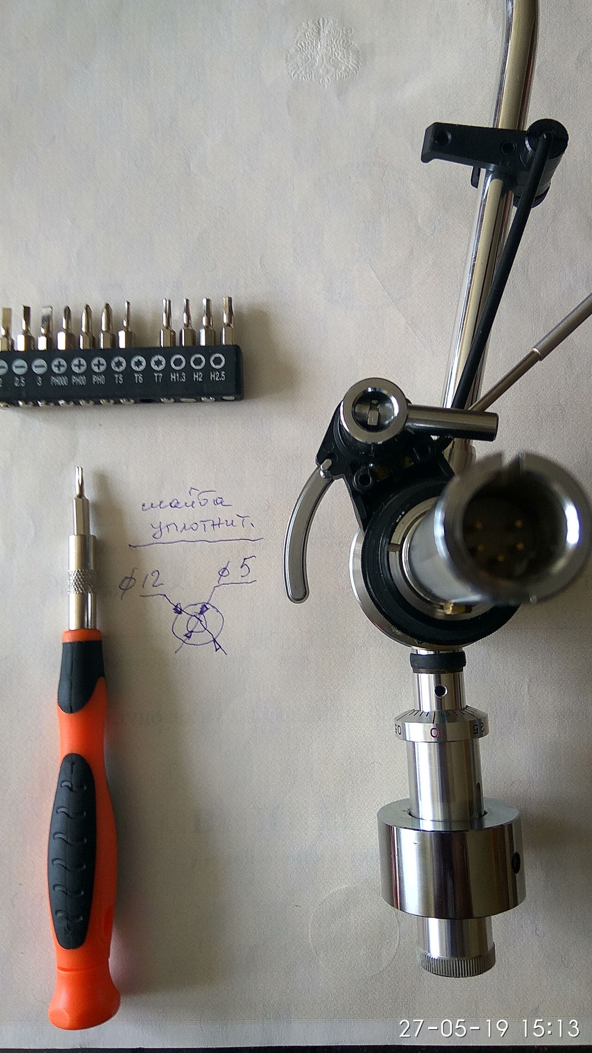

Вот,выкладываю. В этом тонарме пришлось повозиться... Болтик втулки демпфера не хотел выкручиваться из хвостовика ,хотя я и открутил фиксирующий его болтик - прикипел ...Но,всё получилось. Надо очень аккуратно это делать. Теперь,после установки уплотнительной шайбы,хвостовик стоит ровно и прогибаться под грузом даже и не думает... ;) Фотки выложились в обратной последовательности,но по времени на фотках можно увидеть очерёдность. Забыл сфотать болтики...Зато там есть отвёртка и номер биты для выкручивания этих потайных болтиков
