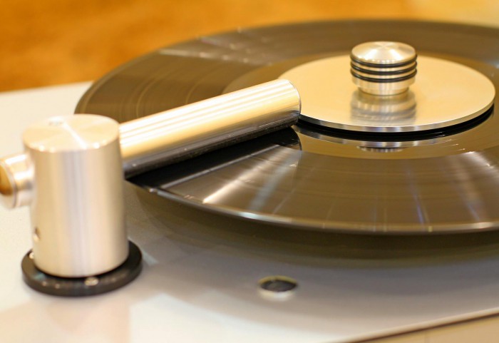

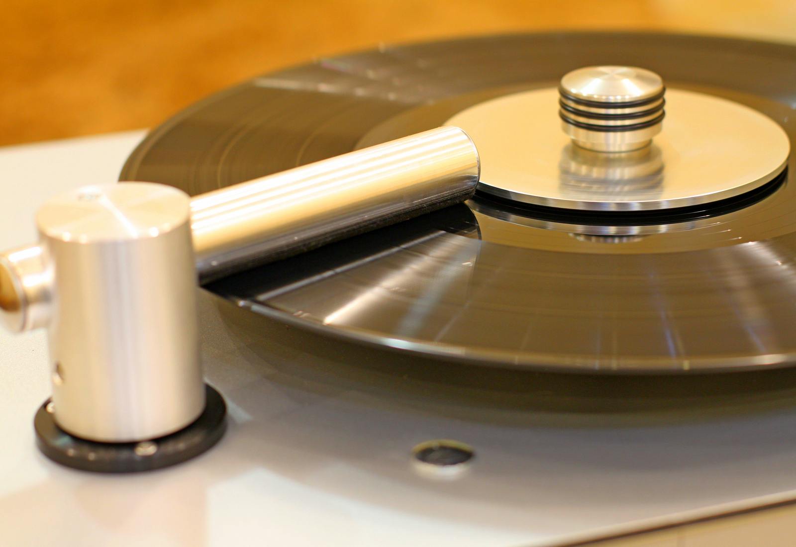

Ну, шутки-шутками, а вещь эта нужная и весьма полезная в делах наших скорбных, виниловодческих. Так что к первому тест-драйву мы подошли ответственно. Повыбирали (по памяти) самые богомерзко трещащие пластинки, и устроили им показательный банно-прачечный день…

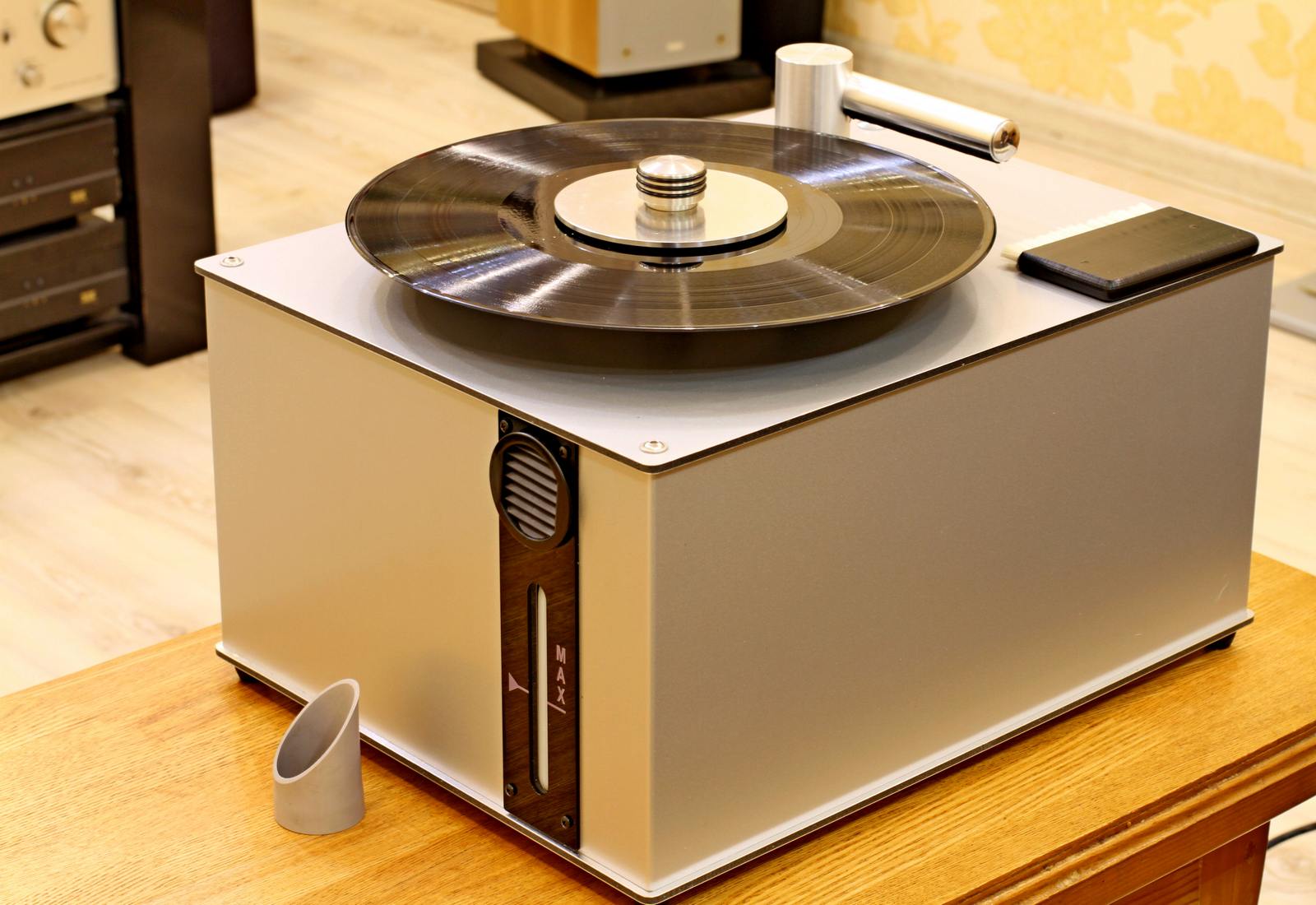

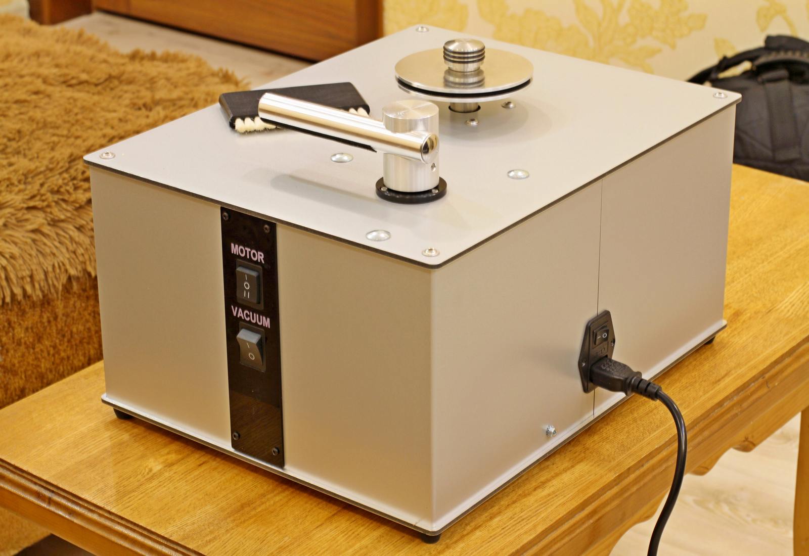

Про сам аппарат надо сказать пару слов.
Модель: Pro-Ject Vinyl Cleaner VC-S2 ALU
Внешне – это просто металлический ящик.
Пластинка тут крепится металлическим зажимом в районе «яблока», причем диски крепления покрыты фетром во избежание повреждений бумаги. Вращение реверсное – в обе стороны. Запуск насоса – реализован также отдельной кнопкой. В принципе, все просто.

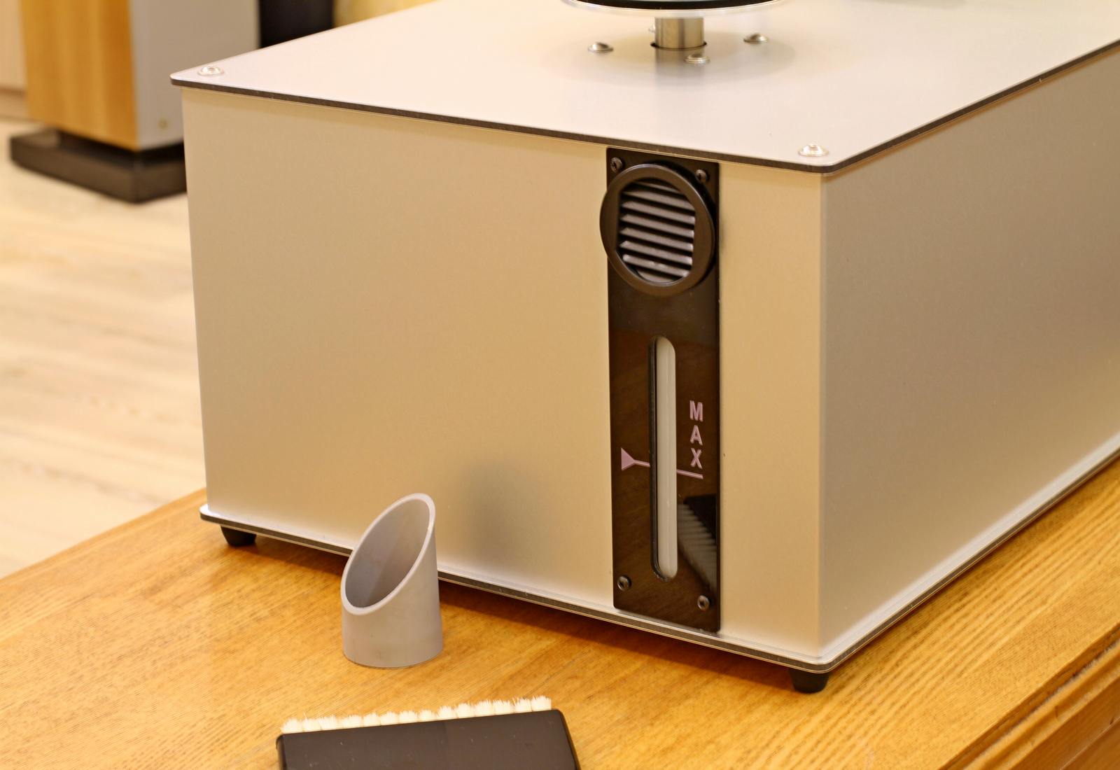

Отработавшая жижа скапливается в специальном бачке, его емкость 2,5 литра (есть уровнемер). При заполнении – в отверстие монтируется специальная насадка, и через нее все сливается.
2.jpg [ 154.96 КБ | Просмотров: 6778 ]

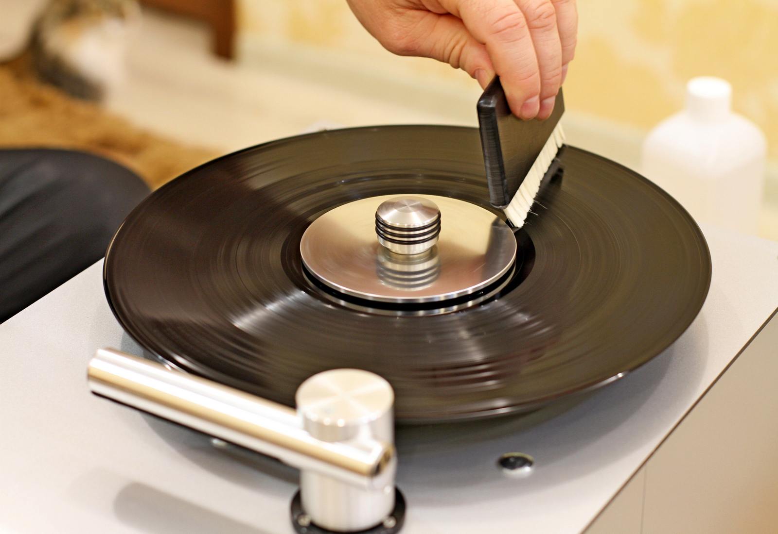

В комплекте с мойкой идет щетка из натуральной щетины. Запасные фетровые насадки на трубку отсоса. Моющий безспиртовой концентрат и бутыль для его разведения. Все расходники, включая моющее средство, можно докупать впоследствии.
3.jpg [ 203.5 КБ | Просмотров: 6778 ]
4.jpg [ 152.04 КБ | Просмотров: 6778 ]
В тот вечер мы помыли и бегло прослушали 6 пластинок – три моих, и три Эдуарда.
Пожалуй, самый показательный пример был с пластинкой Queen. Она была заляпана какой-то хренью – то ли кофе на нее пролили, то ли что-то еще. Даже предварительная мойка вручную не избавила от проблемы – на первых дорожках шли откровенные громкие щелчки (как будто пласт был безнадежно поцарапан). Но первая помывка на машине привела пласт в удобоваримое для прослушивания состояние.
5.jpg [ 135.46 КБ | Просмотров: 6778 ]
В целом, аппарат моет эффективно. Это заметно, даже на пластинках, которые сами по себе уже не в очень хорошей кондиции. Мой Оскар Питерсон (мелодиевский) уже был старенький, с заметными царапинами – но и тот заиграл в целом чуть яснее. Хотя, я мыл этот винил два раза вручную – с мылом и средством для стекол, содержащее изопропиловый спирт – не сильно помогло.
Все-таки вакуум – решает! :cool:

А вот вопрос: а каким способом отработка сливается? Приподнимаем один край и Наклоняем и сливаем?
 Заголовок сообщения: Виниловый Мойдодыр
Непрочитанное сообщениеДобавлено: 13 фев 2020, 10:55
Сообщений: 3412
Его благодарили: 3331
Да, именно так. Только патрубок сначала надо вставить в сливное отверстие. Он на втором фото сверху.
