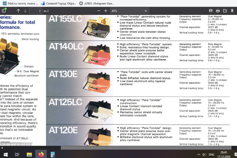

Аудиотехника АЕ-130 к чему ближе, к 120 или 140? Есть желание насадить её на 120-й имеющийся кукан :D
А в чем вопрос? Насаживай! И далее рассказывай, что получилось. :)
Предполагаю, что марка тушки тут особого влияния в звук не внесёт.
Иголка - важнее тушки. Но, если не совсем другой класс.

Вопрос в покупке. Если она ближе к 120-й по характеру звука, то как бэ и не надыть особо
Мне кажется, что тогда нет смысла.
Для разницы надо что-то более высокого уровня.
Но я AT не особо люблю.
Мне только AT-10 нравятся, но это другой уровень. :)

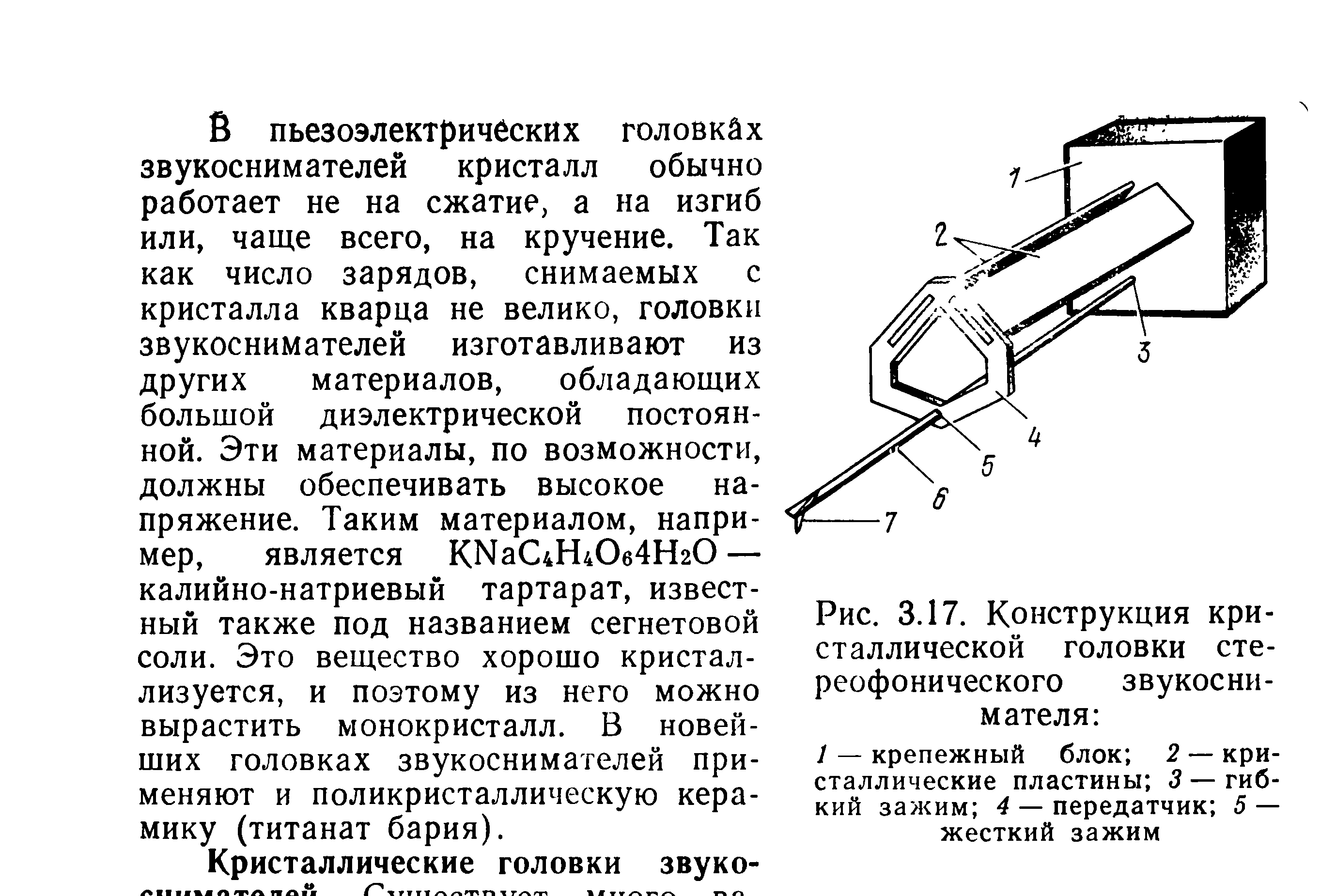

Пьезоэлектрическая игла - это как?

Забавно, что по запросу "Пьезоэлектрическая игла" Гугл иногда выдает Sumiko Starling за 195 тыс руб. :)
А ваш вопрос про что? Про физику или про термины?
Термин "Пьезоэлектрическая игла" - устоявшийся, и вполне может использоваться.

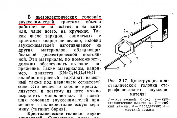

Про термины.
Ни разу (вру, вот только что встретился :D ) не встречал такой термин.
Вот этот термин действительно устоявшийся :cool:
А игла ну ни как не может быть пьезоэлектрической ;)
