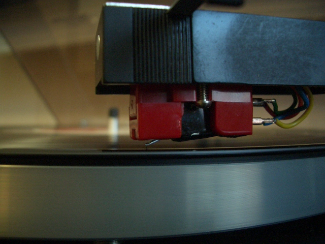

Вот такая у меня была

Эх, вещь! Элвис, наверное, прямо из колонок выпрыгивал? :D

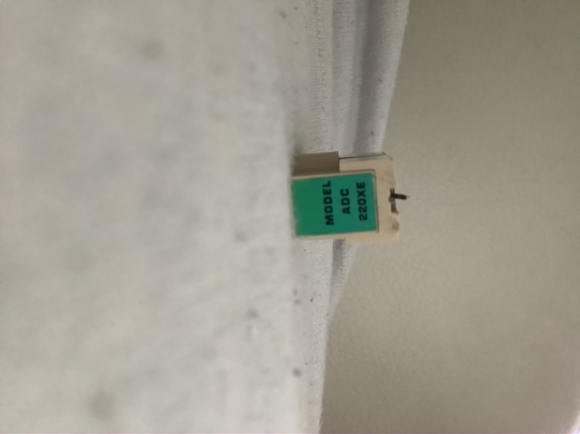

У меня с роликом такая пришла, элипс хороший, повезло с алмазом, не пиленный:

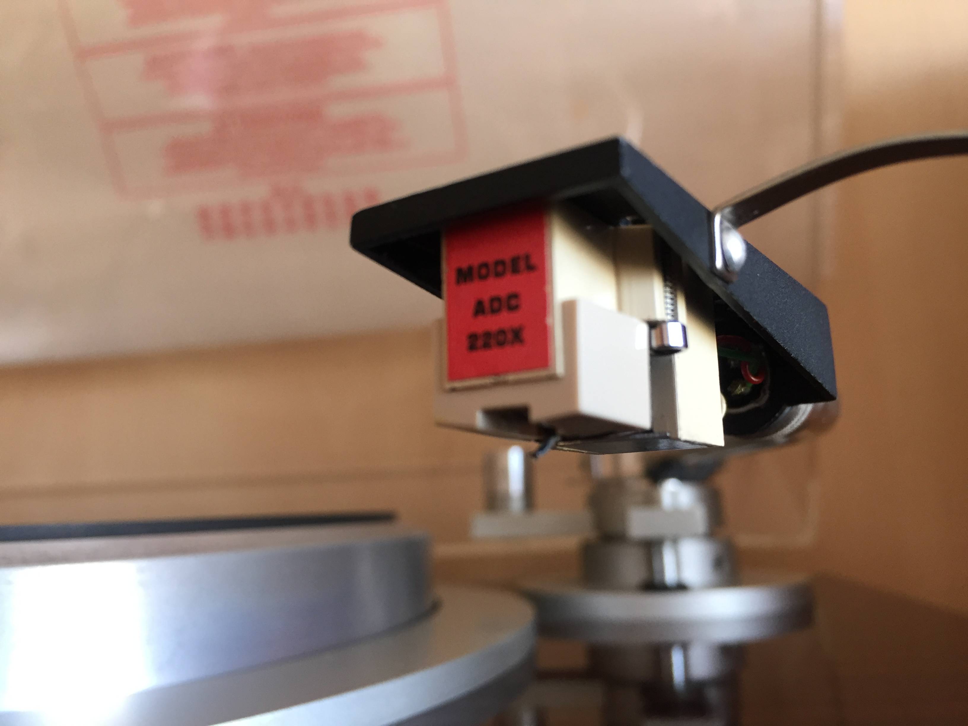

Приехала новая вставочка, конус.
Звук сразу понравился, жирно, мощно, без соплей))
Блэк Саббат заиграл, как никогда раньше.

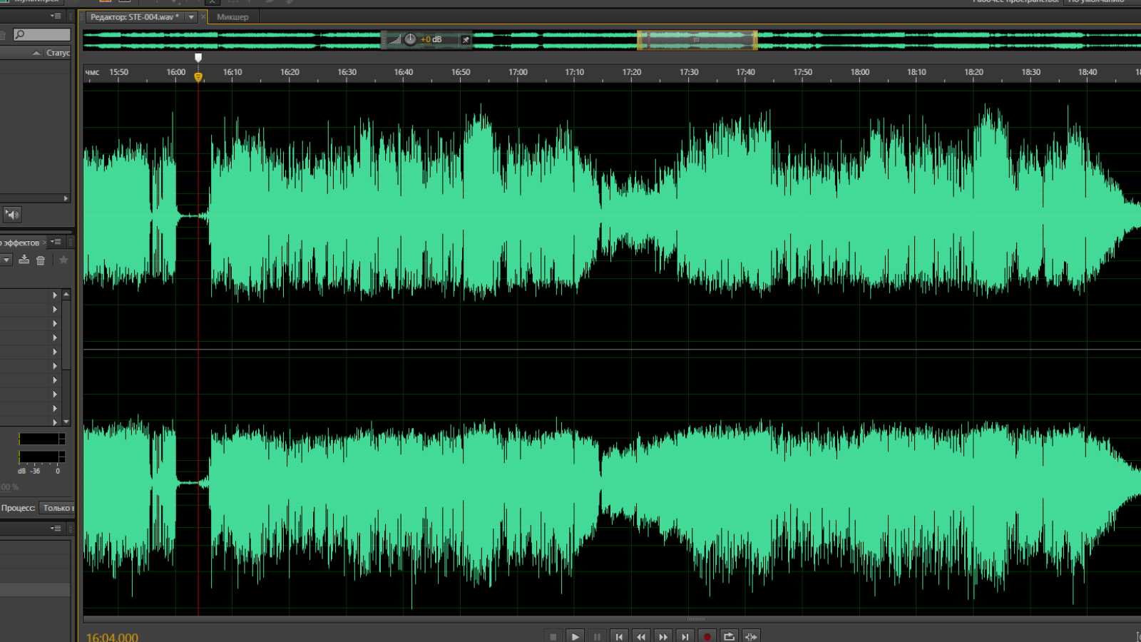

Решил что-нибудь рипнуть, "для анализов", и обнаружил пока непонятую для меня картину:

В левом канале слегка "поджата" нижняя полуволна, в правом - и гораздо сильнее - верхняя.
Со старой подпиленной вставкой такого не было.
Что бы это значило? :?

Подвес может задубел?

ХЗ, может и задубел. Хотя, на вид, все нормально, прижим 1,8г, иголка "проседает" слегка при опускании на пластинку.

Давай тогда зайдём с другой стороны. Что означают на практике нижняя верхняя полуволна? Это амплитуда перемещения иглы в данном случае. Значит есть какое то ограничение.
На одной из моих вставок ADC 220 звук был тихий и вообще говно и становился лучше, если вставку не до конца вставлять. Присмотрелся - немного "с перебором" был установлен кантилевер и кусок железа на его конце задевал за датчик. Немного сместил по оси кантилевер и все заработало. Вставка была фирменной, есичё

Пусть поработает 5-7 пластов. И ещё раз график снять.

Стало заметно лучше после прогона десятка дисков, но не до конца.
Думаю, "рассосется")))

Ну да, 5-7 - это мало. Должно "разыграться". :)
