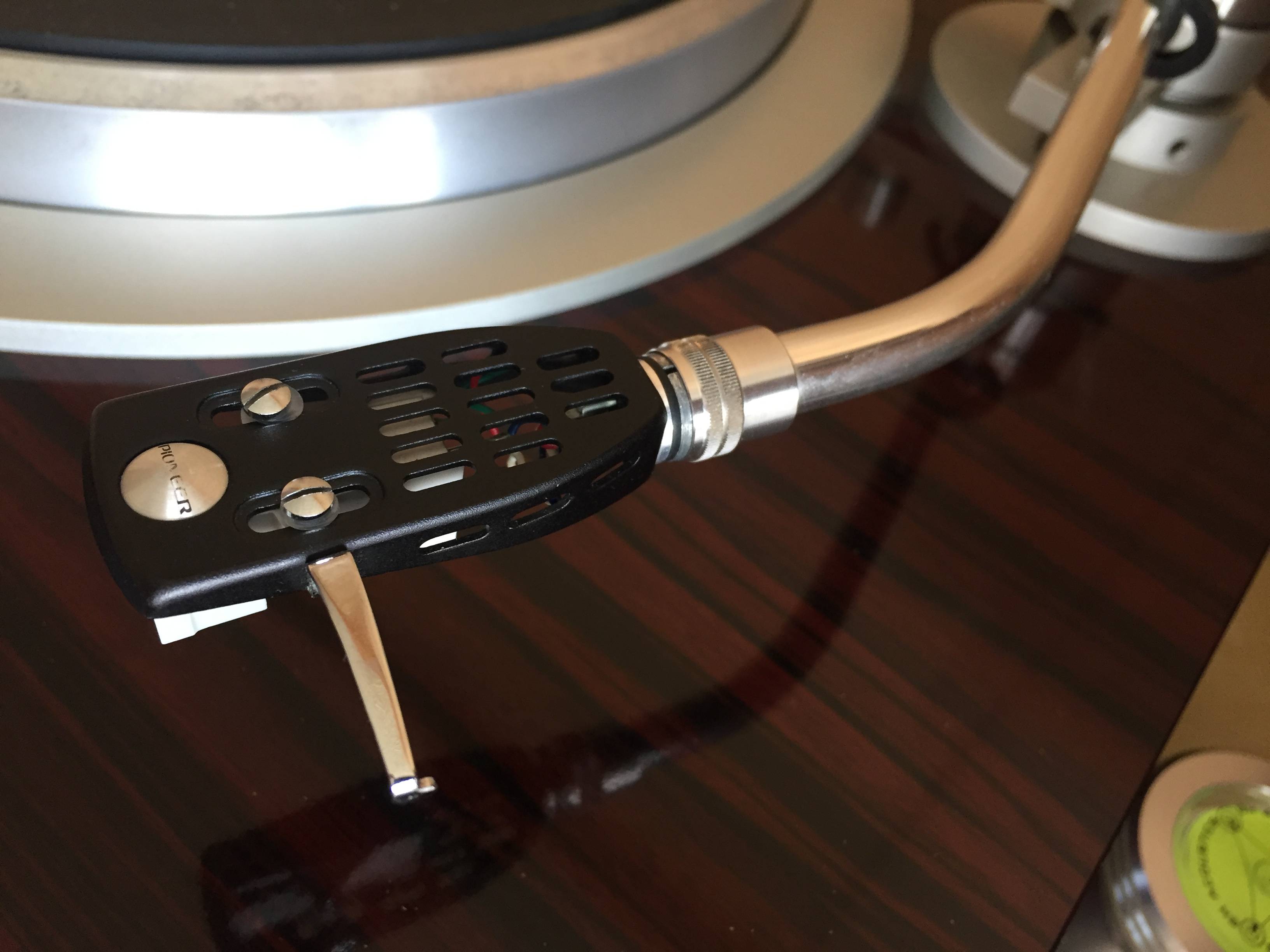

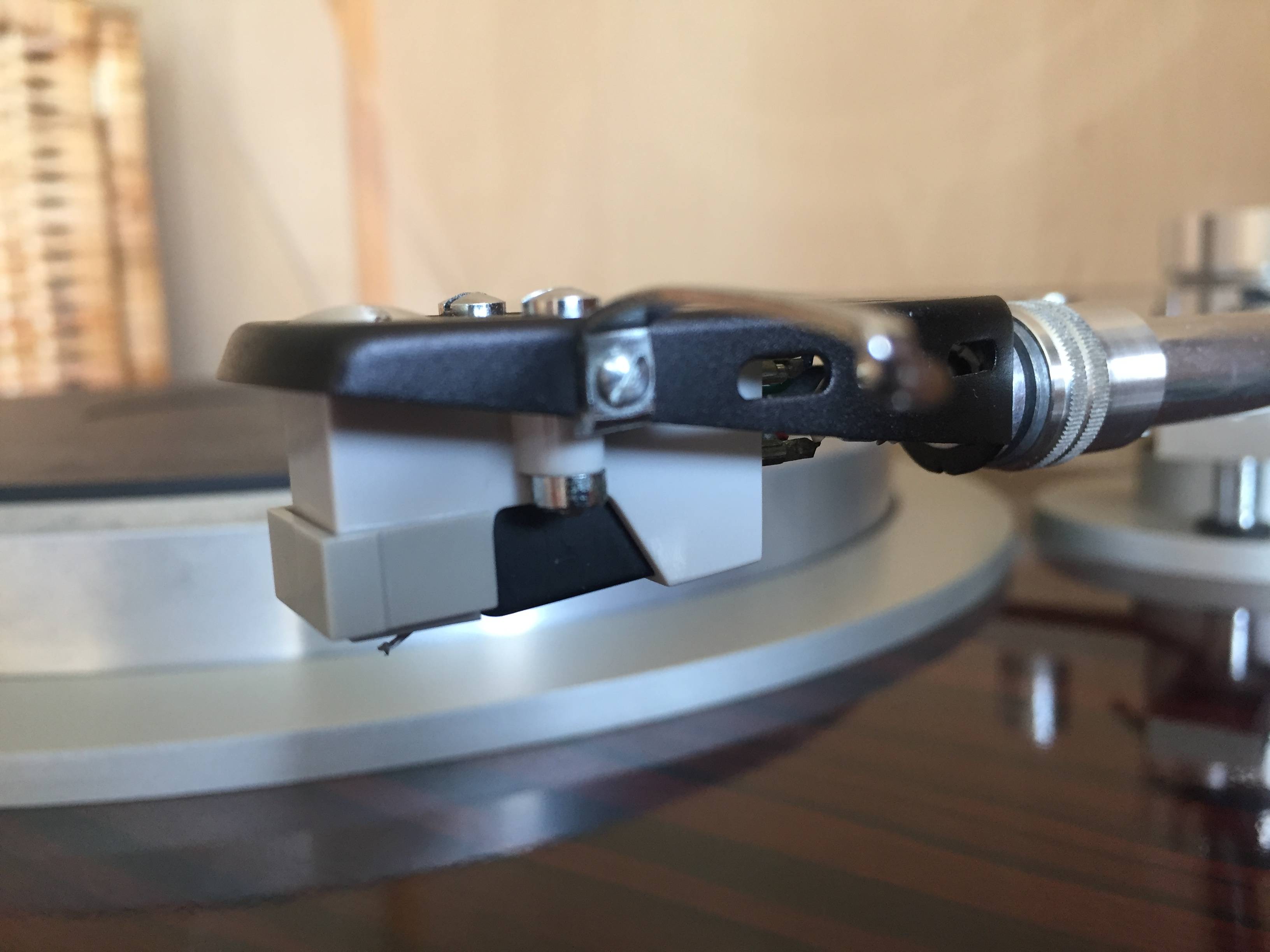

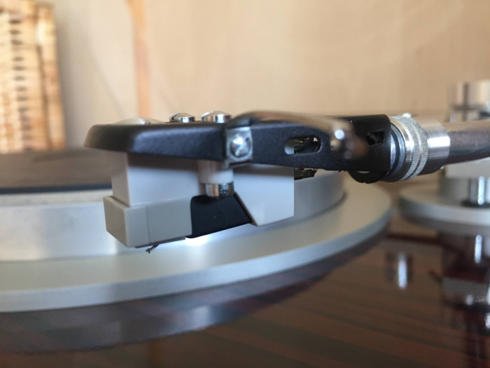

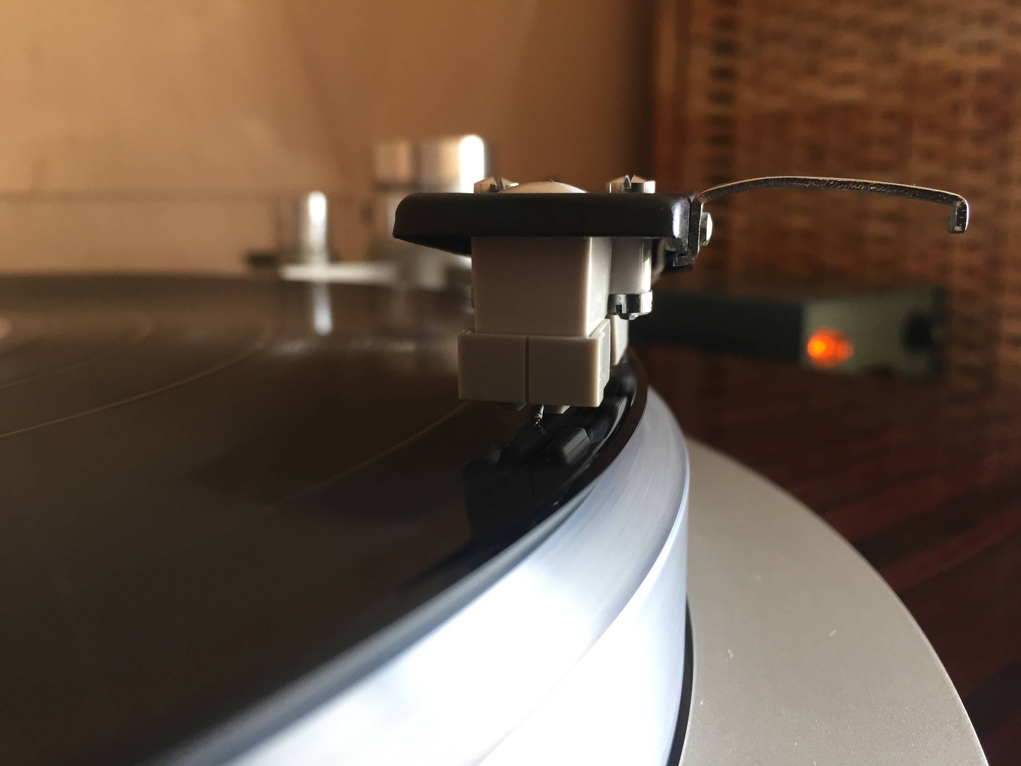

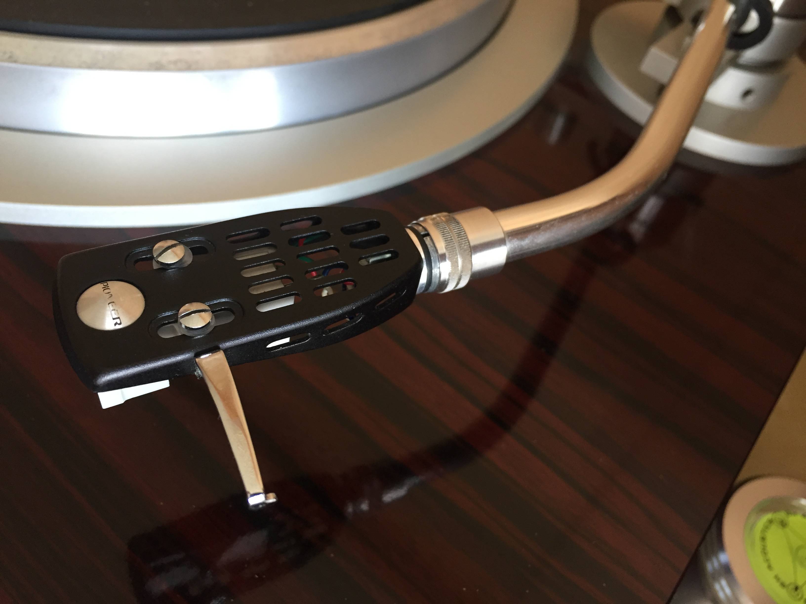

оригинальный Пионеровский шелл с картриджем Pioneer PC-15.
Вес комплекта 15,3 гр.
Единственное, что следует добавить, вставка стоит оригинальная PN-11, для стерео отлично, а вот для квадрозаписей не идеальный вариант.
IMG_2083.JPG [ 323.2 КБ | Просмотров: 1407 ]
IMG_2081.JPG [ 347.42 КБ | Просмотров: 1407 ]
IMG_2080.JPG [ 367.9 КБ | Просмотров: 1407 ]
