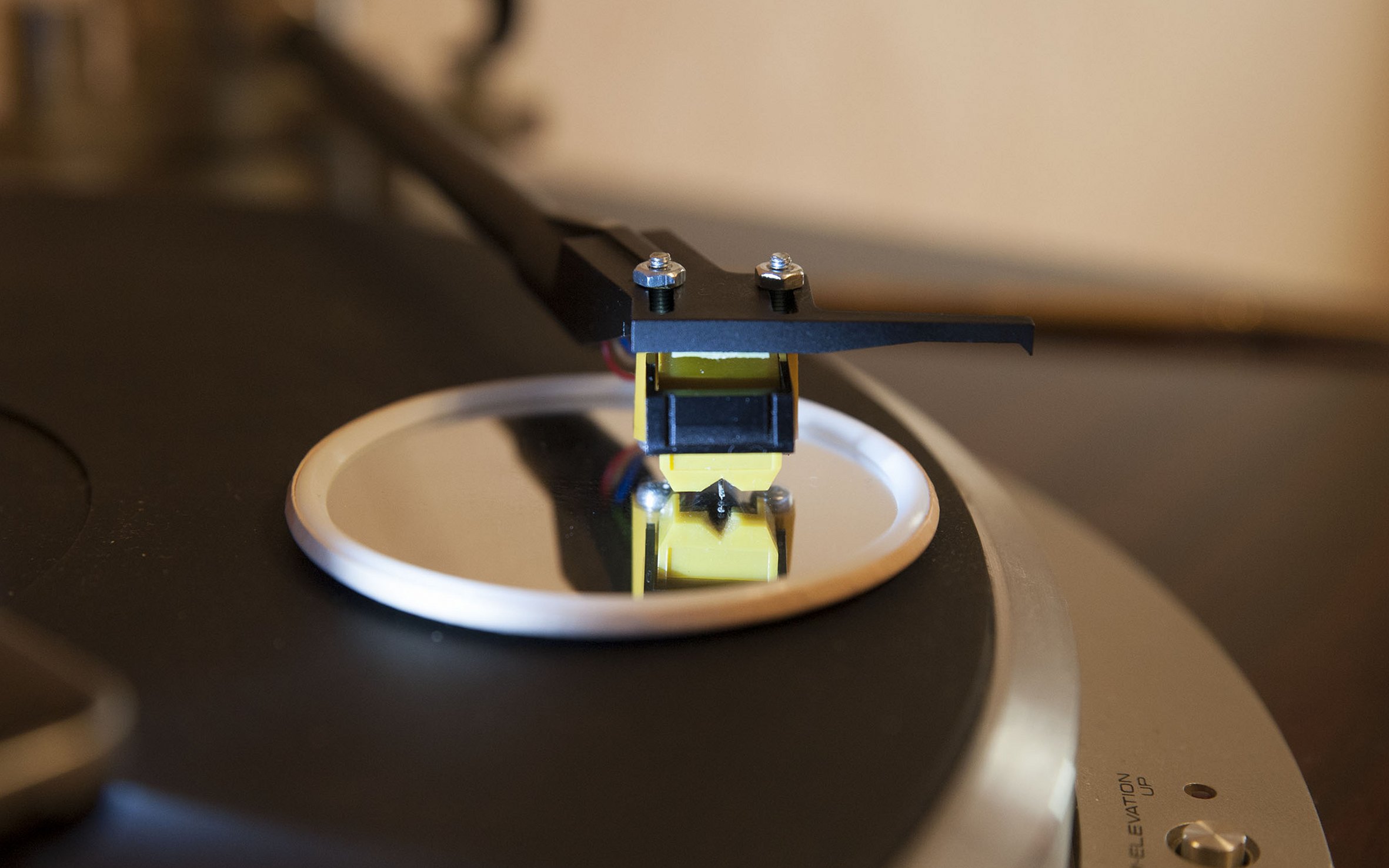

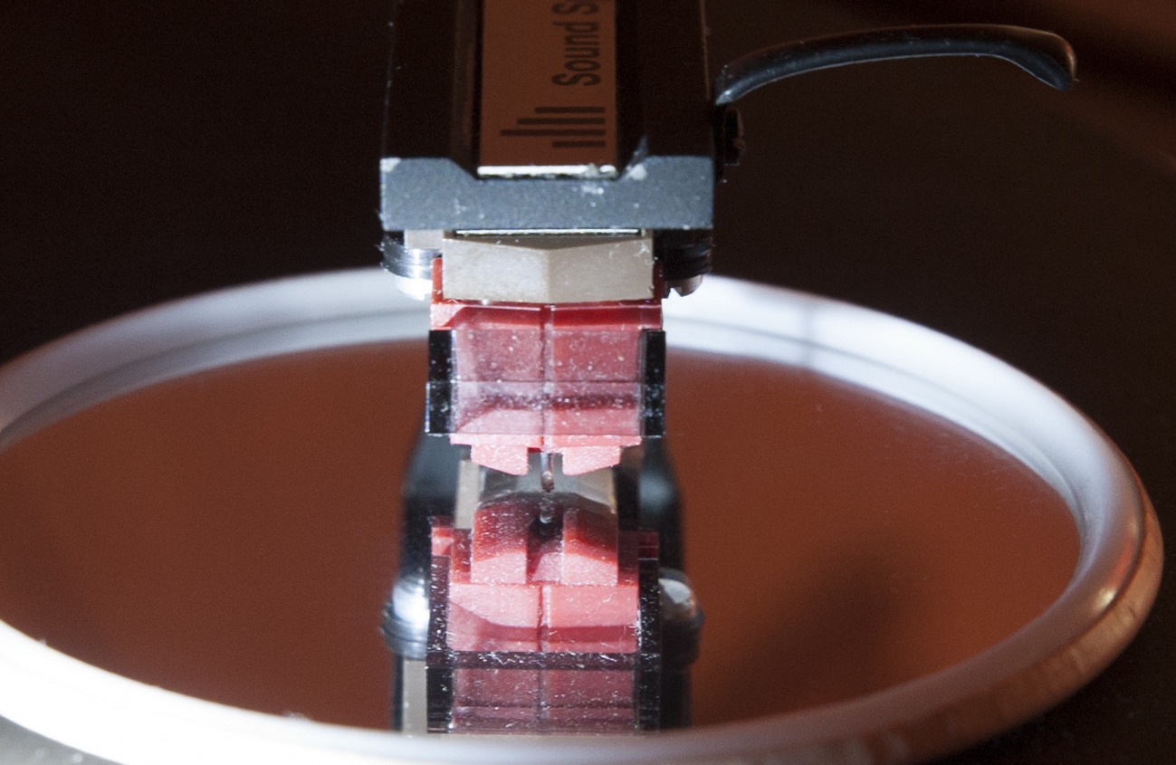

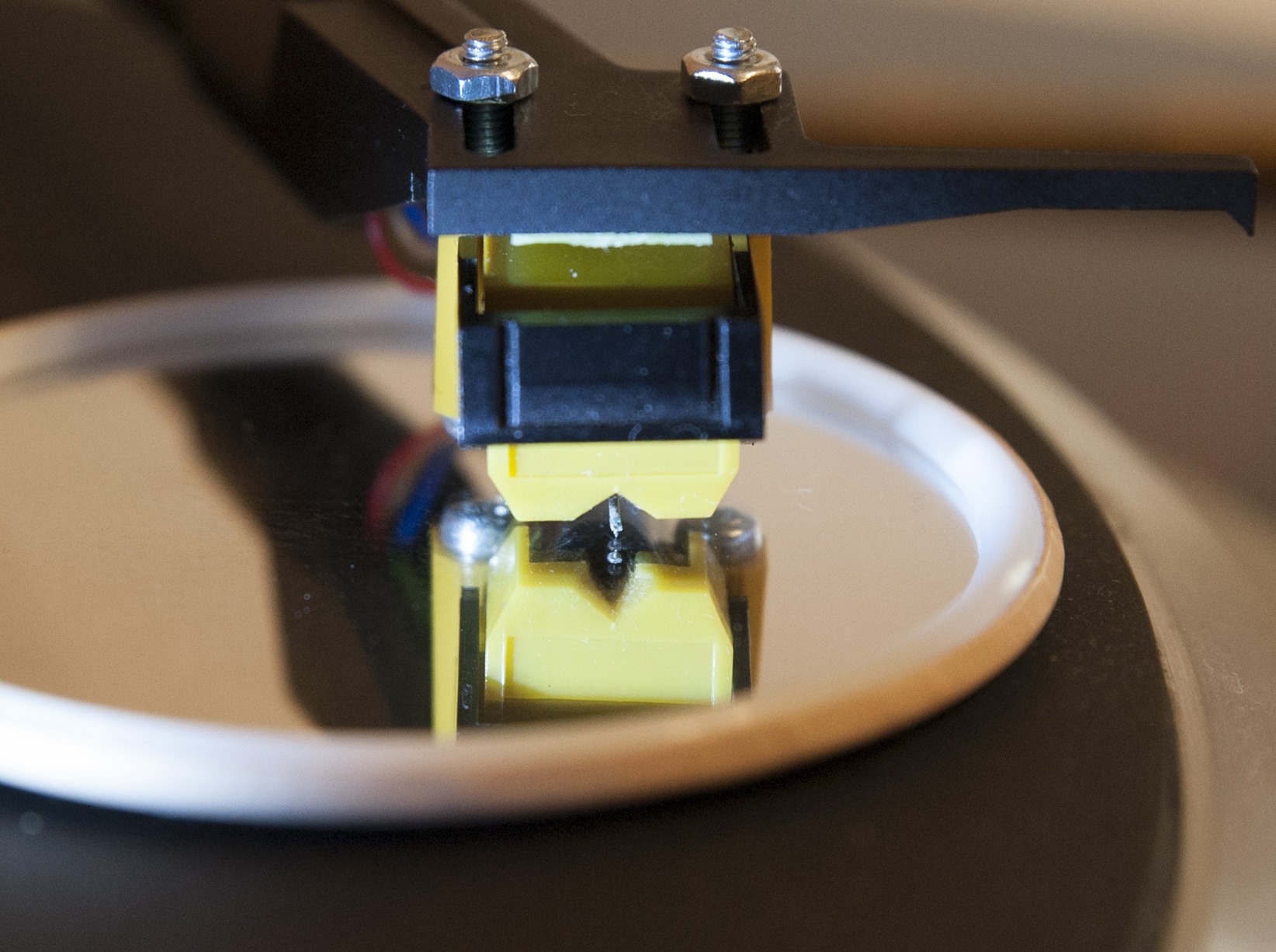

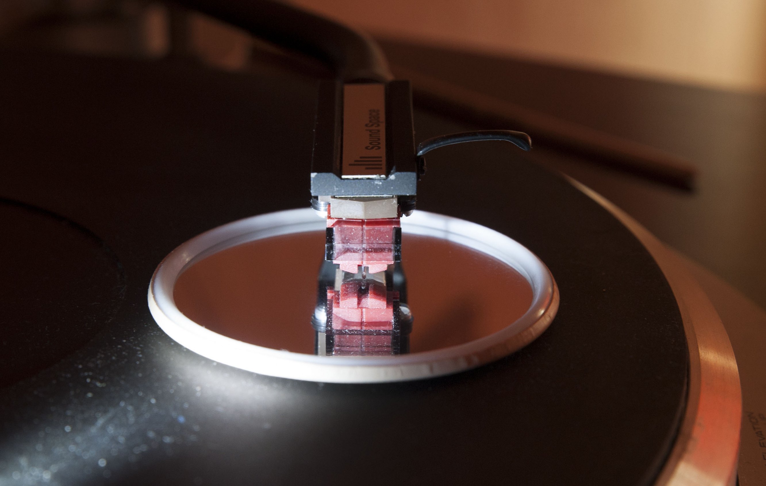

Добрый день, уважаемые коллеги!
Хочу представить вашему вниманию несколько фото моих двух головок на разных армах. Хочу узнать ваше мнение по поводу того, правильно ли выставлен азимут. Ну и еще похоже что на двух первых фото (Denon DL-65) есть отклонение кантилевера влево. Ежели будут решения, как его выправить - расскажите. Если забить на это и пилить пластинки дальше - тоже было бы неплохо услышать мнения.
Азимут нормальный. Кантилевер не трогай, со временем сам встанет на место - дороги иглу будут тянуть к центру, а антискейт к краю
Вторая с перекосом, но по моему он не критичен, если смотреть на саму иглу. Ну, на крайний случай можно под заваленный бок прокладочку подложить
Дима, а ежели одну гайку на шелле ослабить, а вторую наоборот подтянуть?

А какая разница? Головка верхней плоскостью ложиться на плоскость шелла. Хоть одной гайкой закрути, только смещатся по оси будет и всё. Попробуй подобрать кусочек плотного картона по толщине. Хотя, ты же на перекос в каналах не жаловался вроде

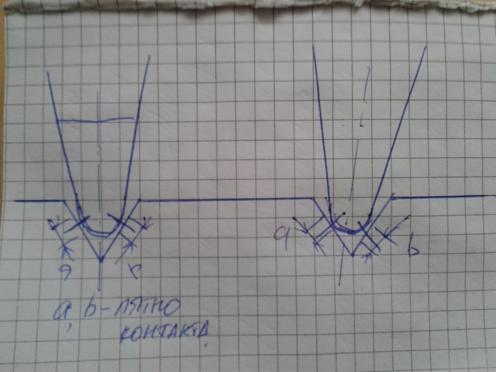

На слух все отлично - и на АС, и в наушниках. Просто не будет ли этот небольшой перекос пилить одну сторону аудиканавки?

Не будет. Щас нарисую :D

Ну вот как то так. Утрировано, конечно, но это для доступности. При небольшом перекосе одна дорожка будет пилится выше "ватерлинии", а другая ниже. А не одинаково. Вот и всё. собственно. Мы же не о гиперэлипсе или Гигере говорим, а о простой эллипсной заточке 0,3х0,7 или 0,4х0,7 на базе сферы

Ну да, ну да. Спасибо, Анатолич, снял каменюку с души :)

Так, Дмитрий все доходчиво объяснил и нарисовал даже. :cool:
Что тут добавить?
Разве что, напомнить, что, чем сложнее заточка, тем выше требуется точность установки.
Сфера "прощает" весьма большие погрешности.
Ну и напомнить, что простые эллипсы - суть та же сфера, как правило 0,7 миллионных дюйма, с сошлифованными передней и задней гранями, а не то, что подразумевается под настоящим эллипсом :D
