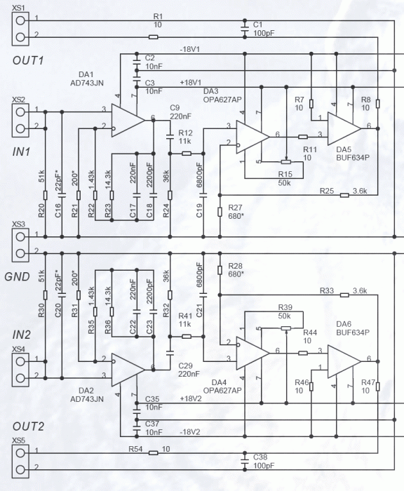

Что техзадание на эту кору было сформулировано как "за двадцать копеек, но чтобы поинтереснее жыырцысорокпятьпийсятвосемь" - не начитались гденть, случаем? Аффтор, сопсно, этого не скрывал. Тоисть это именно его признание. на вегалабе. Лет десять назад.
Опять же, кто хвалит и почему - я уже раз примерно пятьсот объяснял. А вы опять читать про то, как очередной Нинаглядачьнай чесал свой Пупог. Это в лучшем случае.
Короче, если вам про хайфай, то агеевский
http://phlanger.narod.ru/jpg/daihujun/5.jpg
http://phlanger.narod.ru/jpg/daihujun/6.jpg
или по типу Lynx 04, можно без вот тех глупостей на выходе.
Можете взять послушать...
viewtopic.php?p=387260#p387260
RIAA-AD7.jpg [ 69.2 КБ | Просмотров: 3213 ]
lynx04.gif [ 173.24 КБ | Просмотров: 3213 ]

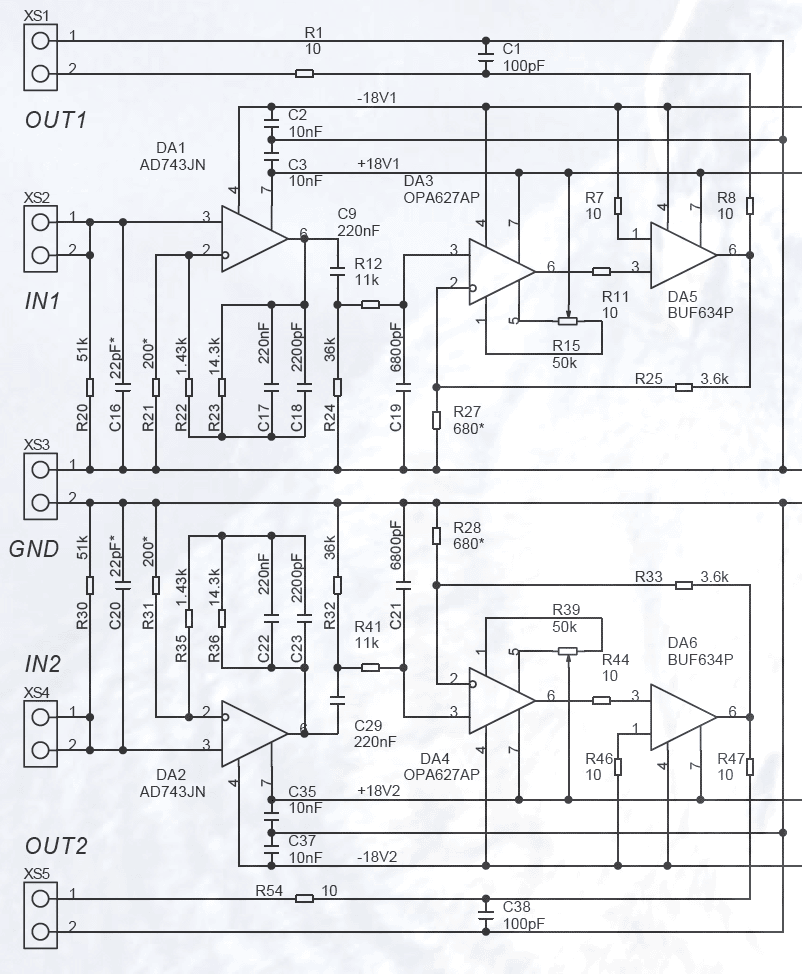

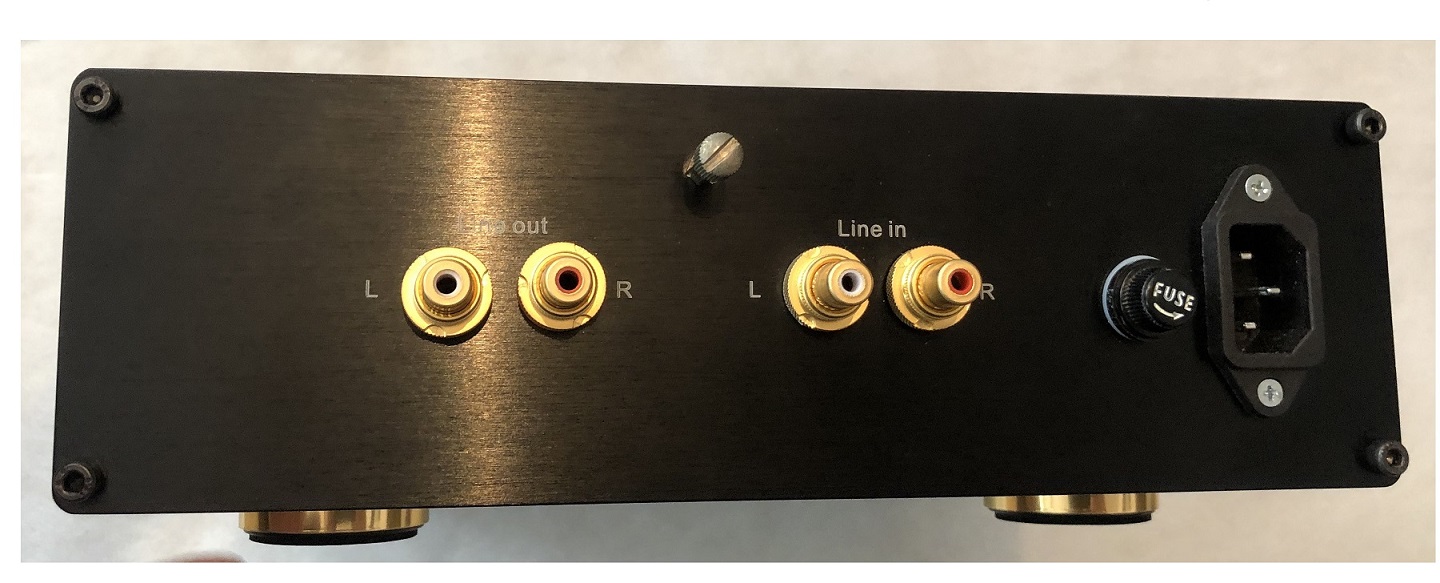

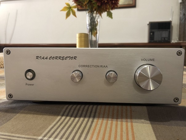

Здравствуйте всем .
Почитал много чего про корректоры , и понял ( для себя) что нужно сделать регулируемую RIAA коррекцию , и пускай многие ругают этот подход, и называют тембрблоком , ( это Ваше дело) но то что голова начинает звучать так как тебе нравится , и можно сразу на оконечник . есть регулятор громкости. Сделал по мотивам ...Корректор Василича, легко находится в поисковике. меня устраивает, да и десяток друзей кто забирали первые образцы - им тоже нравится.
IMG_1418.jpg [ 110 КБ | Просмотров: 2097 ]
2.JPG [ 220.7 КБ | Просмотров: 2097 ]
1.jpg [ 86.12 КБ | Просмотров: 2097 ]
