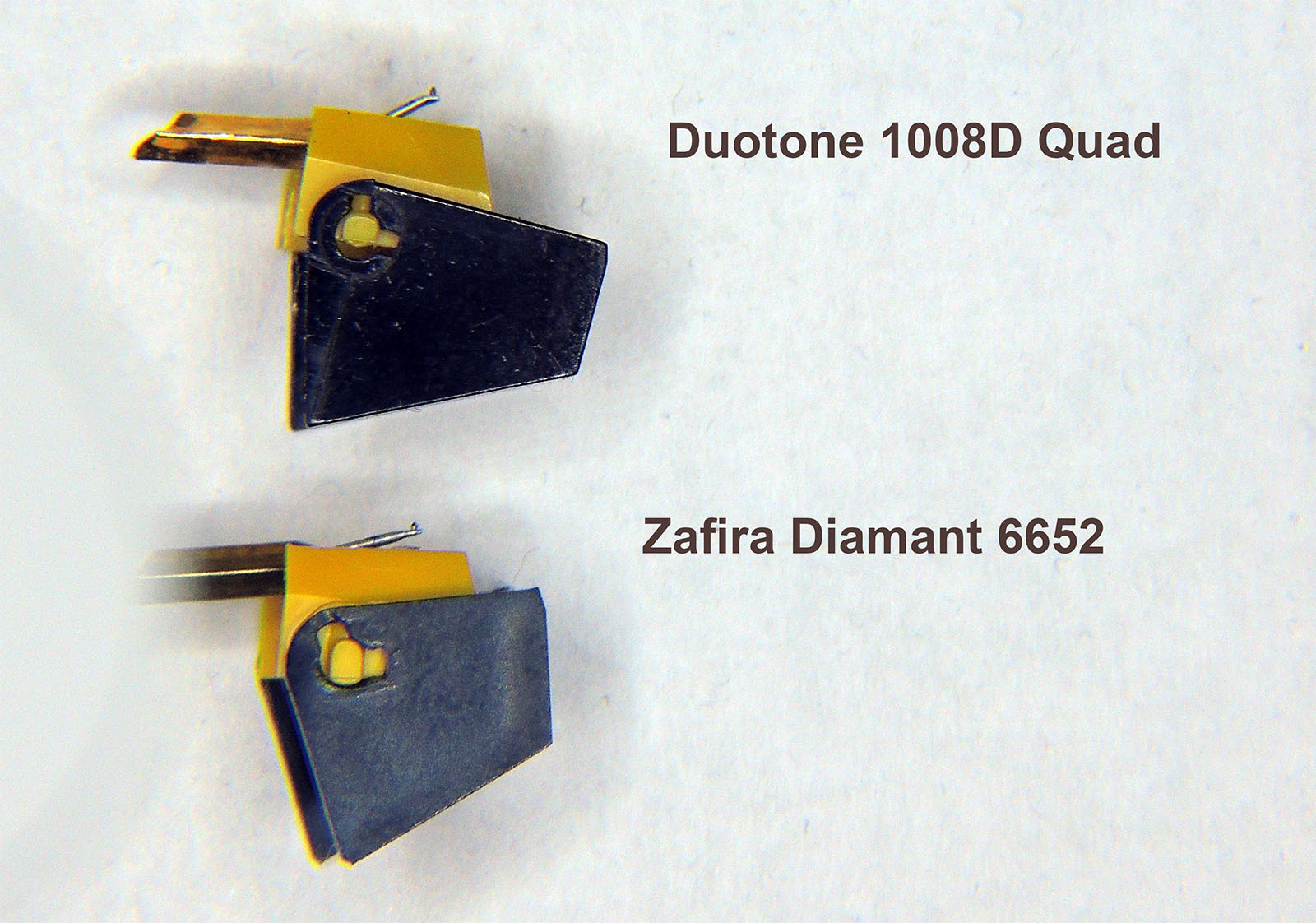

Вставка Duotone 1008D Quad
06.jpg [ 495.73 КБ | Просмотров: 8394 ]
Вставка Zafira Diamant 6652
05.jpg [ 137.5 КБ | Просмотров: 8394 ]

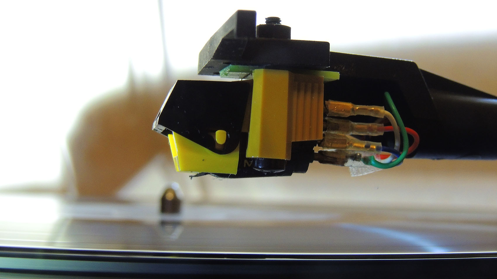

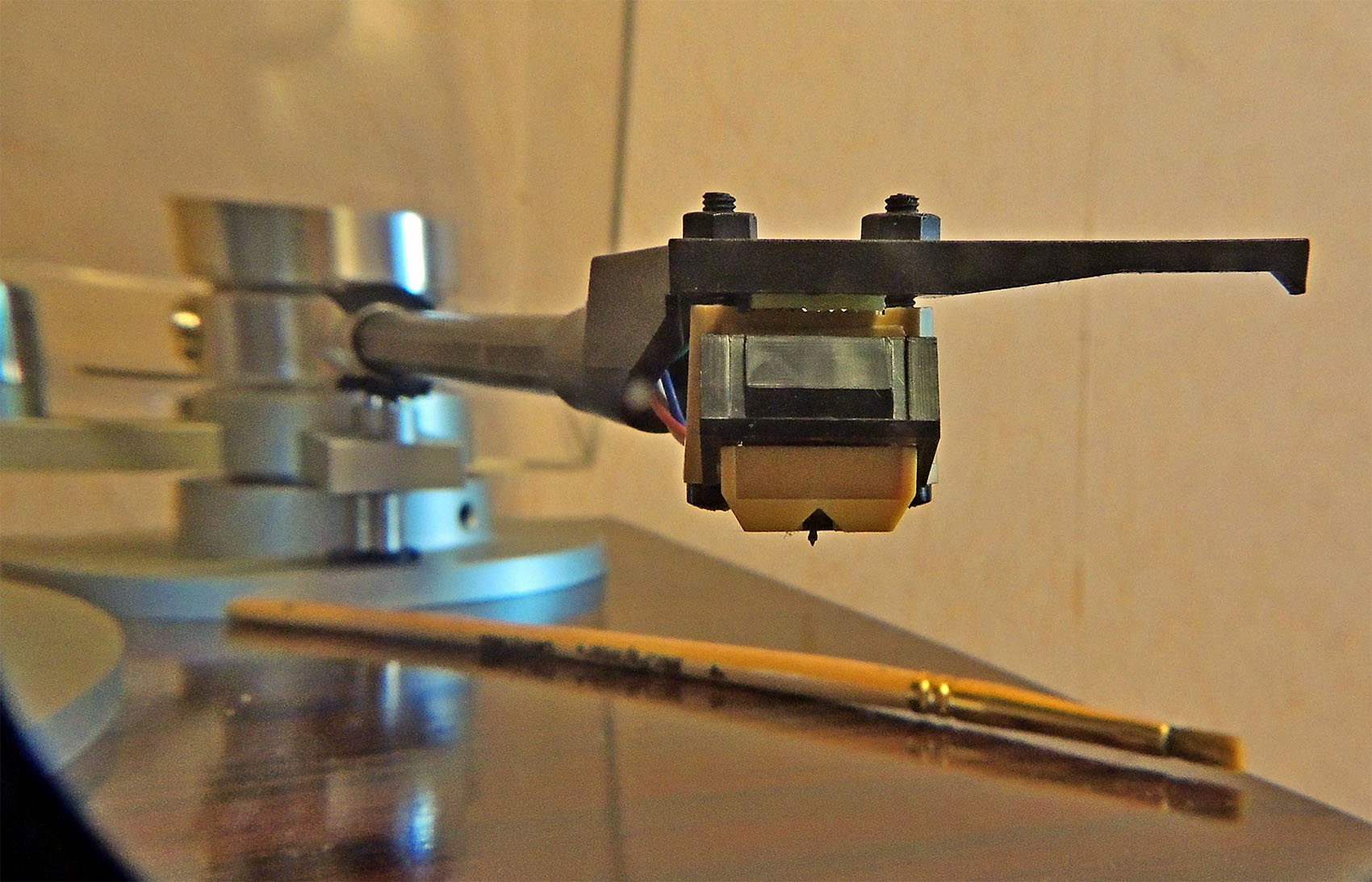

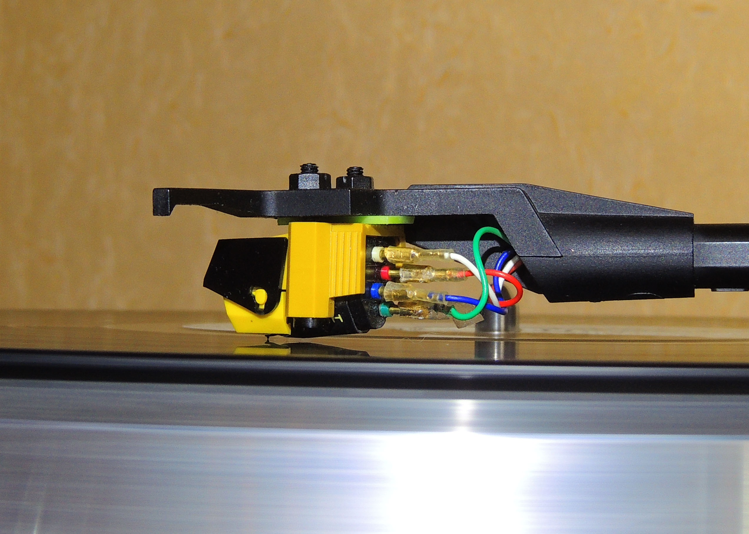

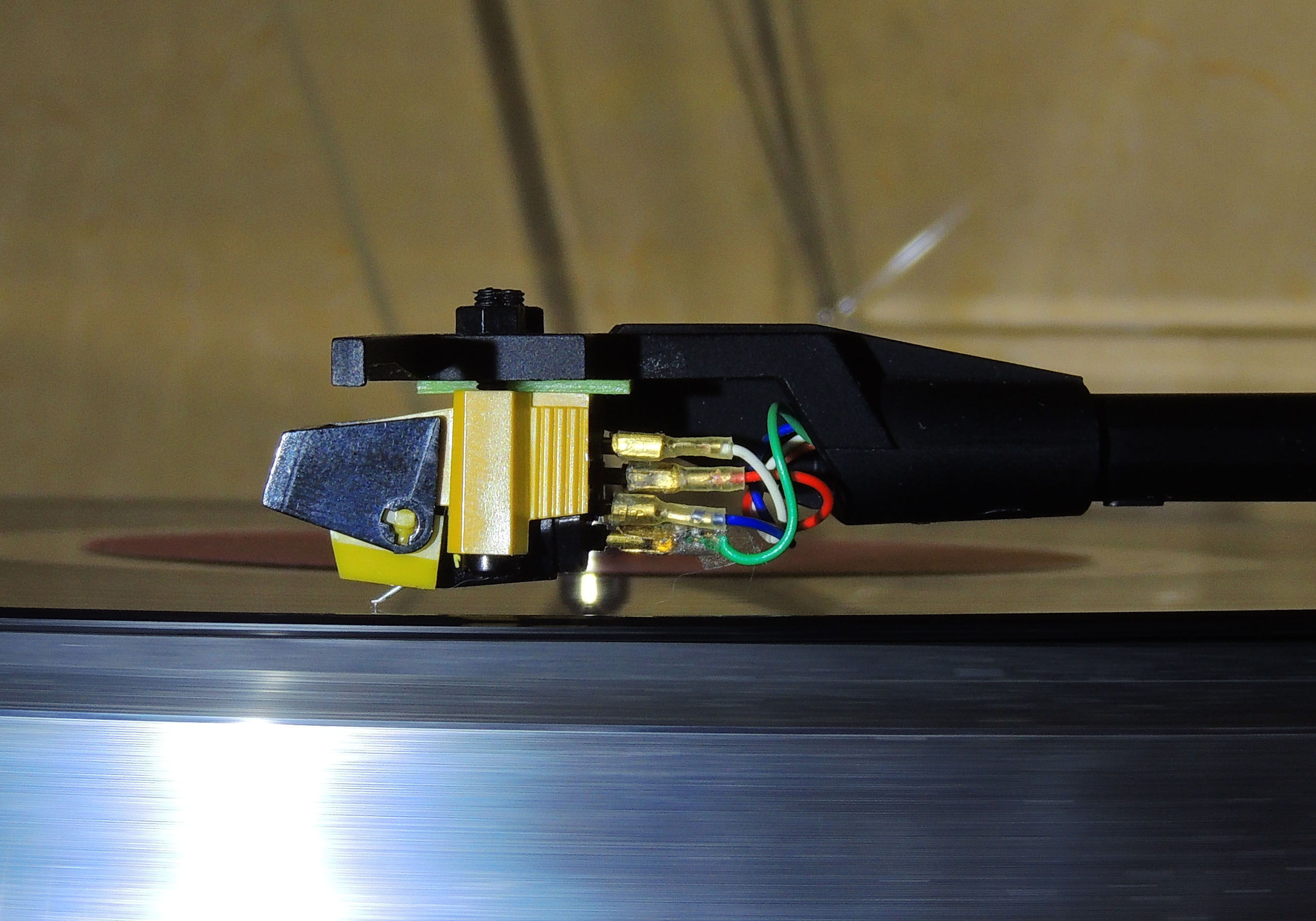

Ну поставил вставку, пришлось правда регулировать угол VTA на тонарме, но на моем Пионере это несложно. Выставил армборд параллельно пластинке, и получилось вот что:
07.jpg [ 490.85 КБ | Просмотров: 8394 ]
Брюхом конечно по пластинке не скребет, но зазор небольшой.
И еще: похоже игла малость свернута... :(
08.jpg [ 270.26 КБ | Просмотров: 8394 ]
На второй вставке Zafira Diamant 6652 провис подвеса аналогичный.
Что посоветуете, уважаемые коллеги?

Я бы запустил "по волне". Если пройдет без перескока и шкрябания пузом - пользуй как есть. Ничего тут не исправить. Почти у все сторонних производителей так или иначе косяки встречаются

Дим, запустил, естессно :) Прошла на ура. А вот что с перекосом иглы вправо делать? Может аккуратно пинцетиком поправить?

Не стоит. Дорога сама иглу как надо потащит, как при этом будет выглядеть отношение кантилевера к картриджу - да пофиг как :D . Если на слух не заметно, то и ладно. Есть у меня тоже вставка с "косорылым" кантилевером - играет превосходно
Пинцетиком - поломается, скорее всего.
А смотрели какое отклонение в рабочем положении?
Иногда такие кривые иглы, при установке на пластинку, возвращаются в нормальное положение.

Да, вы правы, на пластинке перекоса нет.
