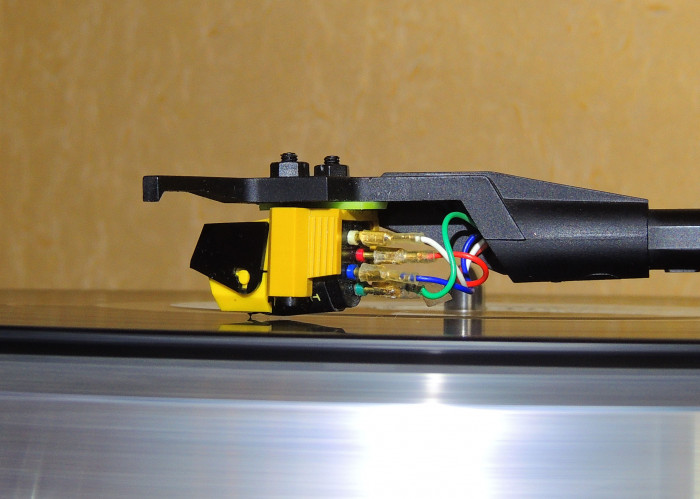

Приветствую вас, о ученые мужи, постигшие тонкости настройки тонармов и прочей виниловой премудрости.
Хочу поведать вам историю, которая будучи даже написанной иглами в уголках глаз, и то послужила бы назиданием. Знайте, о почтенные, что есть у меня в комплекте к вставке Shure M24H две пары вставок: одна пара с гиперболической заточкой Duotone 1008D Quad, и вторая пара - сфера Zafira Diamant 6652. И вот решил я поставить энту Зафиру для послушать. Распечатал коробочку (а вставка нулячая, муха не сидела) и заметил, что подвес кантелливера того-с, просел. Вот фото для сравнения:

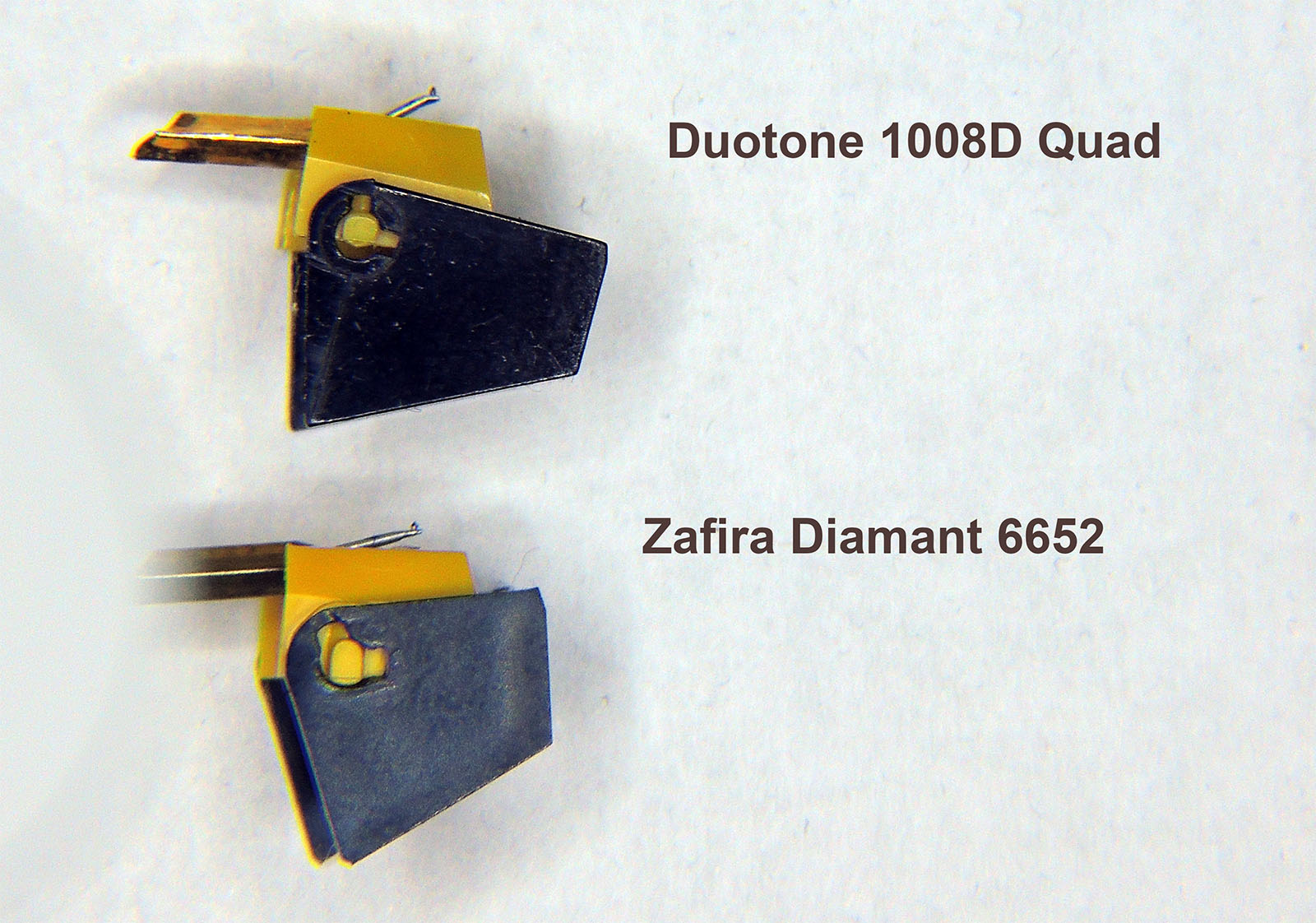

Вставка Duotone 1008D Quad
Вставка Zafira Diamant 6652

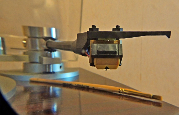

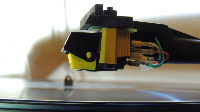

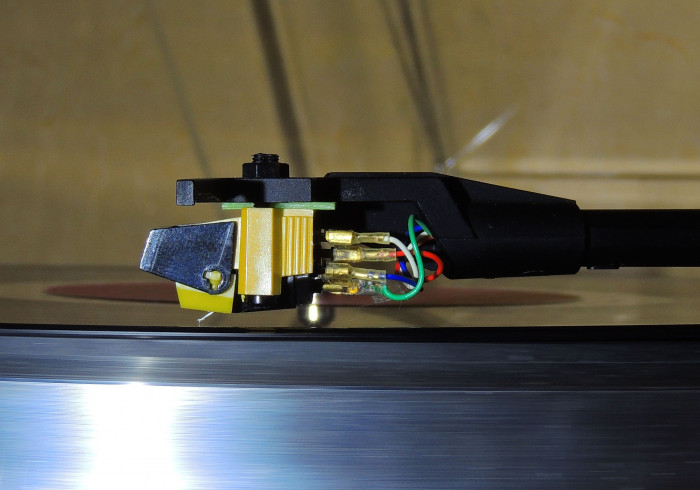

Ну поставил вставку, пришлось правда регулировать угол VTA на тонарме, но на моем Пионере это несложно. Выставил армборд параллельно пластинке, и получилось вот что:
Брюхом конечно по пластинке не скребет, но зазор небольшой.
И еще: похоже игла малость свернута... :(
На второй вставке Zafira Diamant 6652 провис подвеса аналогичный.
Что посоветуете, уважаемые коллеги?

Я бы запустил "по волне". Если пройдет без перескока и шкрябания пузом - пользуй как есть. Ничего тут не исправить. Почти у все сторонних производителей так или иначе косяки встречаются

Дим, запустил, естессно :) Прошла на ура. А вот что с перекосом иглы вправо делать? Может аккуратно пинцетиком поправить?

Не стоит. Дорога сама иглу как надо потащит, как при этом будет выглядеть отношение кантилевера к картриджу - да пофиг как :D . Если на слух не заметно, то и ладно. Есть у меня тоже вставка с "косорылым" кантилевером - играет превосходно

На слух незаметно, как в наушниках так и в колонках. Погоняю ка я эти вставки месяцок-полгода, играют приятно.
Дима, и последний вопрос: я выставлял тонарм по высоте параллельно пластинке - это правильно?
В общем и целом - да. Хотя правильней по плоскости шелла. Потому, что некоторые муфты при затяжке немного уводят шелл вверх. Но опять же - во многом зависит от хвостовика шелла, иногда делают два штырька вместо одного, что бы минимизировать этот эффект. Но с прямым тонармом вроде нет этого, так что можно и по трубке тонарма
Пинцетиком - поломается, скорее всего.
А смотрели какое отклонение в рабочем положении?
Иногда такие кривые иглы, при установке на пластинку, возвращаются в нормальное положение.

Да, вы правы, на пластинке перекоса нет.
