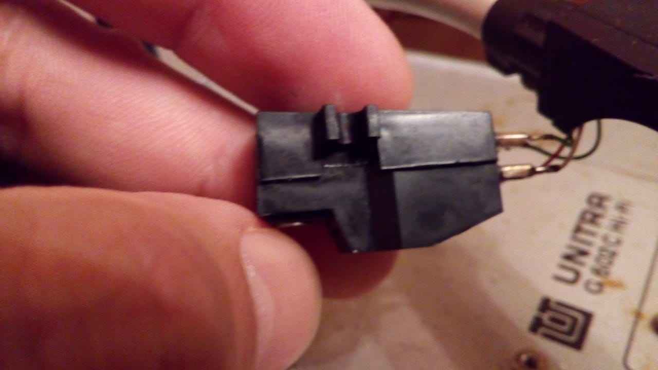

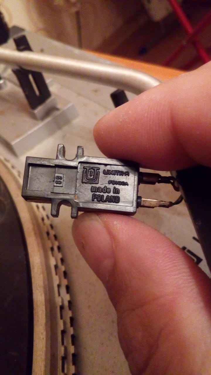

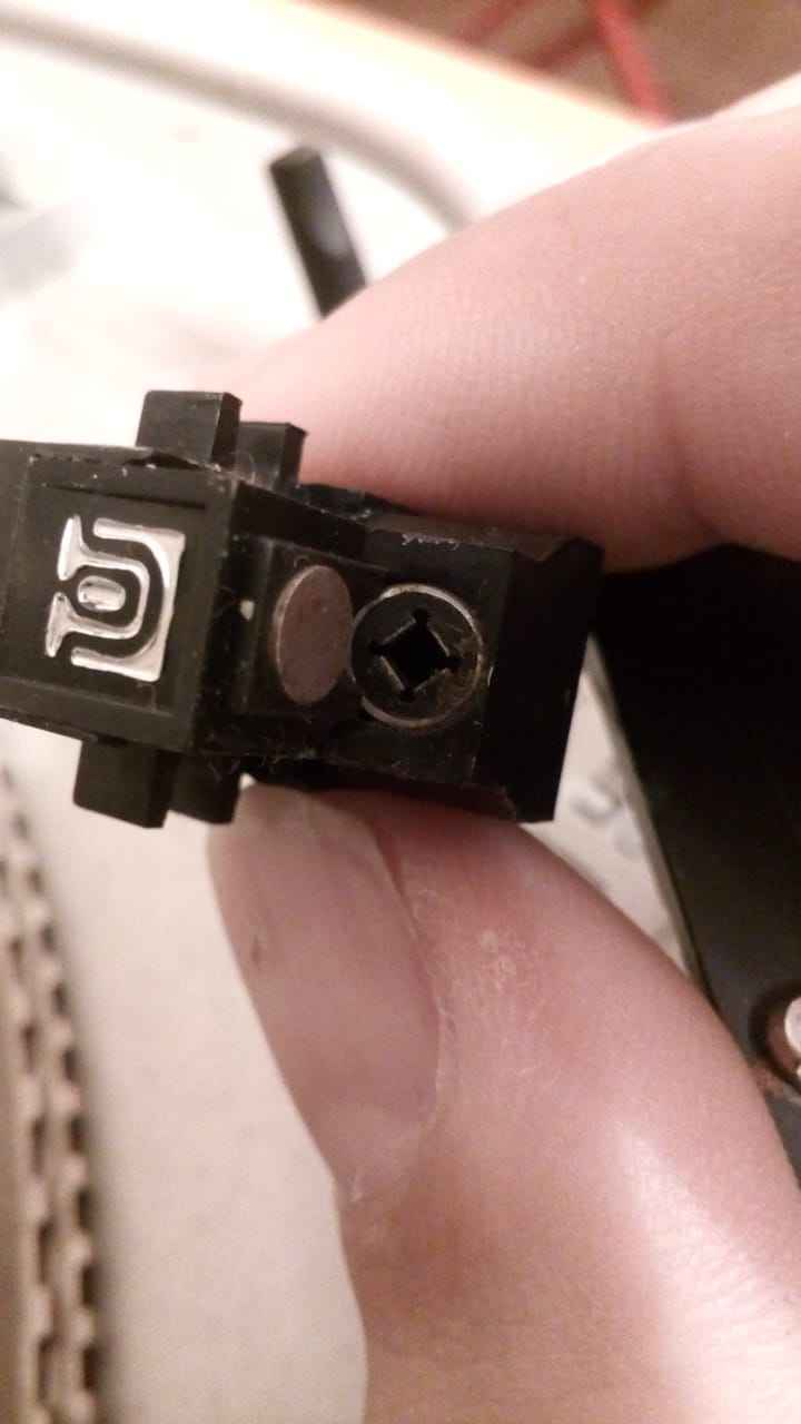

Знакомые умудрились сломать и выбросить вставку.
Как теперь определить, что за голова?
Стол G-602C.
NSEC7714.JPG [ 34.47 КБ | Просмотров: 1954 ]
NMXV5297.JPG [ 43.44 КБ | Просмотров: 1954 ]
MXYZ5479.JPG [ 35.23 КБ | Просмотров: 1954 ]

Разве не традиционная MF-101?
 Заголовок сообщения: Идентификация картриджа Unitra.
Непрочитанное сообщениеДобавлено: 07 авг 2022, 08:43
Сообщений: 11981
Его благодарили: 6497
Они все традиционные, 100, 101, 102, 103 итд.
Вроде как, совместимы внутри четного ряда и нечетного. Но, это не точно))

Они, гады, с виду все одинаковые: https://www.vinylengine.com/cartridge_d ... rlo=&prhi=

Никак. Они изофалличные. Кроме размера дырки.
Соотв, нужна пусть даже дохлая вставка от чего попало, с читаемой Надпюсью и живым хвостом. И от него танцовать. Лезет-не лезет.
На олебобах даже продаются какие-то втычки "в тюнорель", я себе такую даже купил. Но в подробности пока не вдавался.
