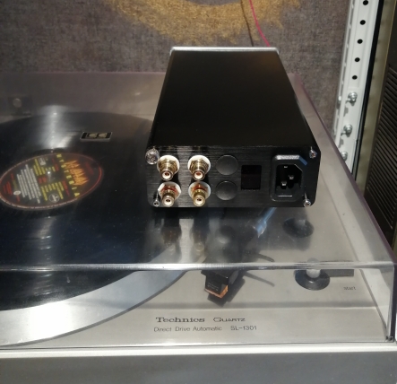

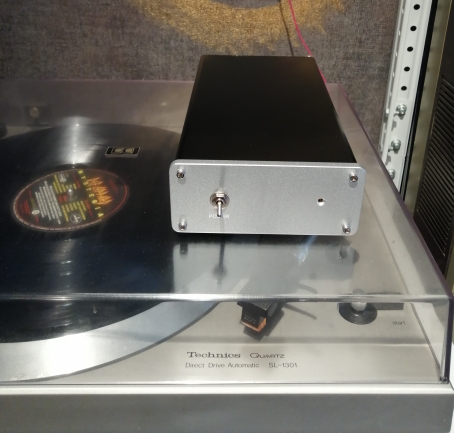

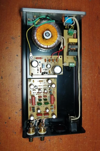

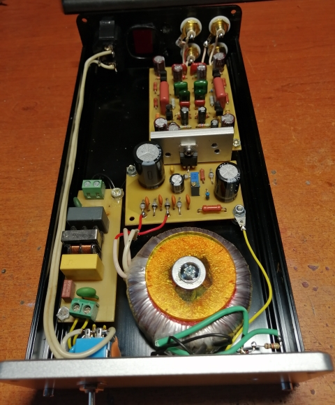

" А лучше всего , если корректор будет иметь два каскада усиления собранных на полевых транзисторах. "
Эта фраза была взята из контекста, из темы " Каким должен быть ламповый фонокорректор ". И я вот тоже считаю, что самый наилучший вариант , это именно корректор на полевых транзисторах, который имеет два каскада усиления , без общей ООС, и с межкаскадной пассивной коррекцией RIAA. Но теория - теорией, но есть ещё и практика. Надо же в этом убедиться воочию. У меня были оригинальные транзисторы Тошиба 2SK 170. Вот на них то я собрал корректор. Он получился именно таким, каким он и должен был получиться . Отличие корректора на полевиках от корректора на биполярах , это прежде всего мягкость звучания. Очень напоминает лампу. Ну это и понятно. Хорошая скорость. Не шумный. Требование к хорошему питанию. Но думаю, что это требование относится не только к корректору. Я вот тоже, например, люблю вкусно, и хорошо поесть :D. Думаю, что у многих здесь, уважаемых участников форума, имеются не ламповые корректоры. И конечно хотелось бы узнать мнения о корректорах, собранных на камнях. А это фото моего корректора, о котором я здесь писал.
IMG_20230214_152353_edit_3592492108304.jpg [ 121.8 КБ | Просмотров: 5561 ]
IMG_20230214_152411_edit_3563534705184.jpg [ 120.35 КБ | Просмотров: 5561 ]
IMG_20230214_151211_edit_3179852846909.jpg [ 140.21 КБ | Просмотров: 5561 ]
IMG_20230214_151310_edit_3247811215128.jpg [ 211.66 КБ | Просмотров: 5561 ]

А вы продаёте корректоров или только показываете?

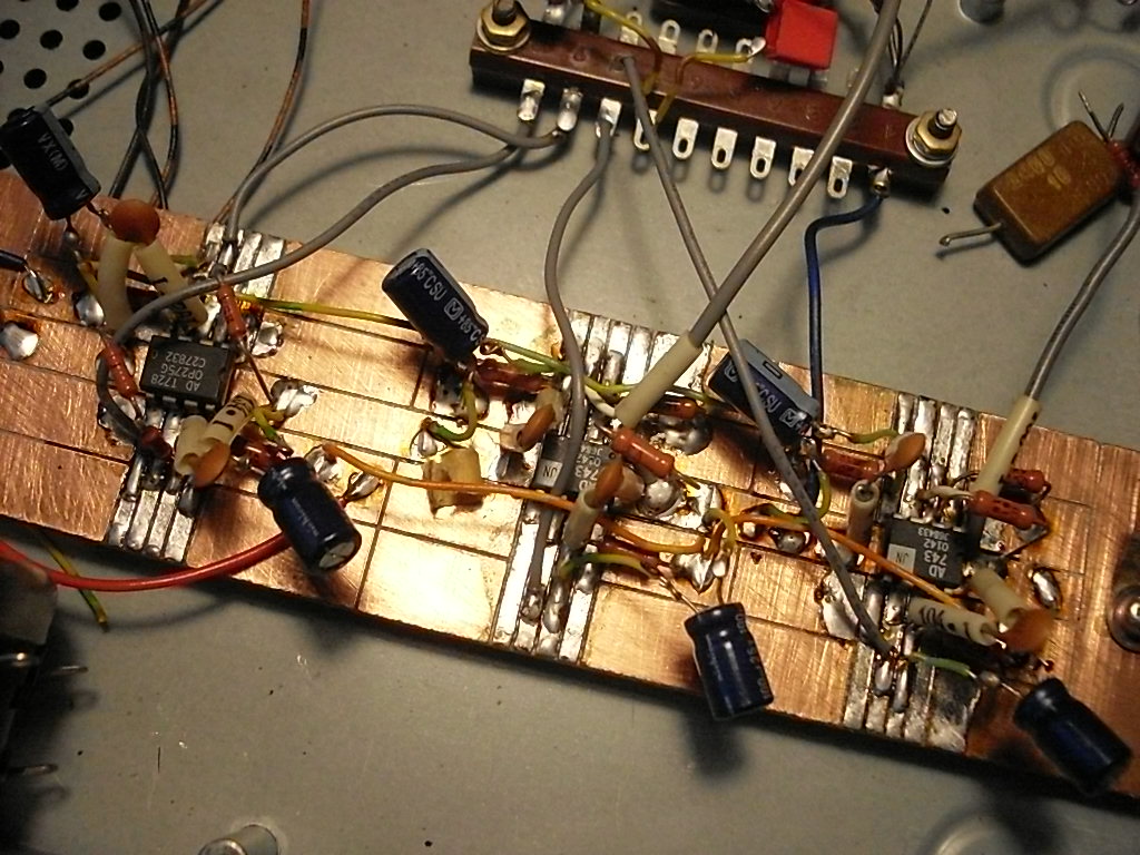

...как, тоисть, "каким"? Вот же...
SDC16256.JPG [ 262.54 КБ | Просмотров: 5553 ]
...причём это не с олебобов, а собственноручно выковыряно из очень занятного оборудования. Тоже отнюдь не восточного.
Ну, в основном я на заказ делаю. На Авито тоже продаю. Так что, если есть потребность и желание, то почему бы и нет ?

Как же, ка же ! И на ОР 275 делал. Не плохой корректор получается. У этих ОУ хорошая как скорость, так и нагрузочная способность. Да и тихие они.
Красивое

Спасибо. Эстетика - дело не последнее.

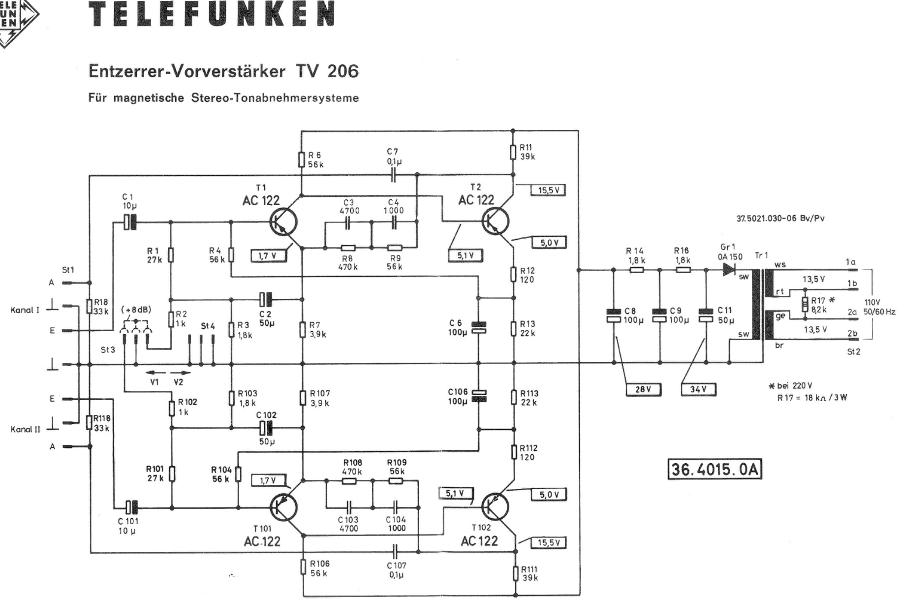

А я вот захотел попробовать корректор с соседнего форума... ( РТ)...ВозьмуЧел собирает по схеме Дюал и Телефункен... Пользуеться популярностью и "демократичной " ценой...
Шумноваты не в меру. На нашей Веге 106 стоит очень похожий. И тоже шумит, как паровоз. Я тоже их собирал. Правда давно. Разочаровался. Примитив. Низкая перегрузочная способность. С чего уж там кипятком брызгать? У Галахова, в журнале Радио 11, за 1986 год, есть отличная схема корректора. На входе два транзистора, включены в параллель, и ОУ на выходе. Чудо как хорош! У Орлова, на четырех полевиках, тоже очень гуд. Уж не в какое сравнение …..

Александр, ну давайте обсудим. Вот к примеру Дюаль. Схема двухкаскадная, охваченная общей ООС, выполнена на двух транзисторах. Питание однополярное и даже не стабилизированное ! Нагрузочная способность очень низкая. И перегрузочная способность такая же. Будет шуметь. И линейность не фонтан. Можно значительно улучшить схемку то. Ну, хотя бы добавить на выход корректора костыли, в виде эмитерного повторителя. Все же лучше будет. А если и сам повторитель подпереть генератором стабильного тока, то стало бы ещё лучше. Выход такого корректора стал бы работать в А классе. Повысилась бы как нагрузочная способность, так и перегрузочная! И линейность бы тоже повысилась. А всего то нужно добавить ещё 2 транзистора. Ну, и конечно же с питанием разобраться. Повысить его и сделать стабилизированным. Мне вот как то так видется это дело.

Вот корректор Телефункен. Очень похож на Дюаль, только транзисторы прямые. И те же косяки.

Но это будет уже другой корректор
Согласен. Корректор будет несколько улучшен, но основной костяк останется. Просто меня удивляет , как такой примитив может вообще кому то понравится? Это наверное так же , как если сегодня восхищаться ушастым Запорожцем. Его скоростными качествами, удобством передвижения, дизайном, салоном, печкой, и т. д. :D

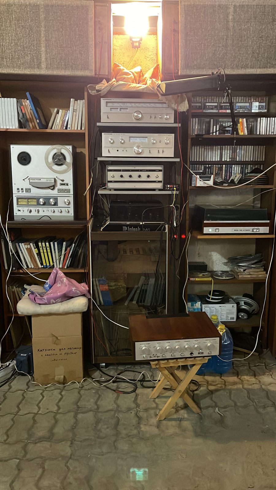

Вчера притащил домой Бриг (2 рев.) :D Ну не было у меня никогда Брига, решил сам с ним ознакомится :)
Включил с Веги 106 через бриговский корректор. Послушал пластинку. Шлак. Звучание зажатое, как МП3. Включил через корректор Веги. Другое дело. Музыкальность пошла.
Вопрос Бриговский хуже Веговского или один из них просто неисправный?

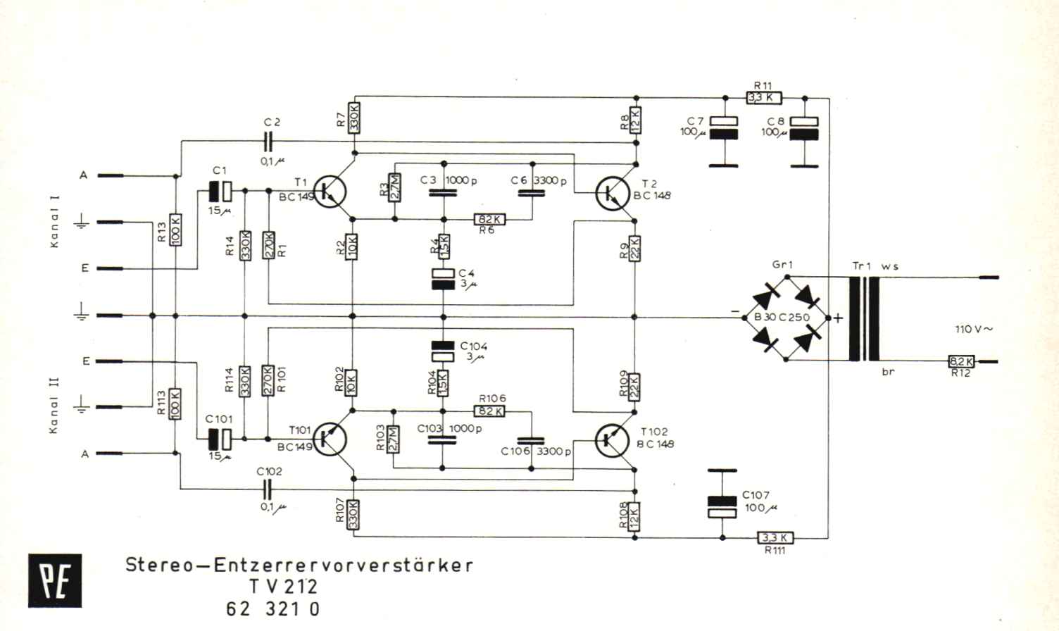

А вот от Перпетуум Эбнер. Тот же дюаль)))
pe2020.jpg [ 67.13 КБ | Просмотров: 5429 ]
Непрочитанное сообщениеДобавлено: 16 фев 2023, 21:51
Сообщений: 1618
Его благодарили: 707
Ну да. И тот же примитив!

Rodstvenik писал(а):
Вопрос из зала.
Да оба они хороши! Бриговский требует серьезной доработки. Не хватает в нем выходного правильного каскада. Тогда вот он и заиграет. А в Веговском надо бы заменить транзисторы на приличные и малошумящие. Там на входе стоит кт 361, и остальные 2 такие же. Куда это годится то?
Да оба хороши. В смысле, неплохо бы сначала уточнить, их ктонть перебирал, или как всегда - атличьная састаяняя лампоськозожыгаиццо!!!
Похоже, мастер, который мне Бриг починял, схалявил и корректор не проверил. Купил я его на пломбах и левый предусилитель в нем не работал. Вот так, многие починяльщики и ремонтируют. А у меня впечатление осталось про плохой корректор у Брига. :(
