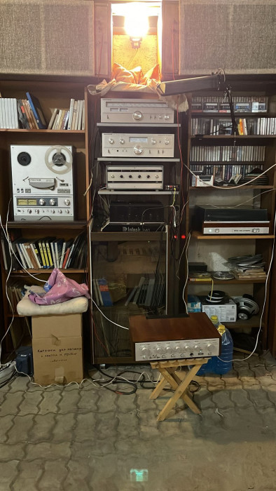

Вчера притащил домой Бриг (2 рев.) :D Ну не было у меня никогда Брига, решил сам с ним ознакомится :)
Включил с Веги 106 через бриговский корректор. Послушал пластинку. Шлак. Звучание зажатое, как МП3. Включил через корректор Веги. Другое дело. Музыкальность пошла.
Вопрос Бриговский хуже Веговского или один из них просто неисправный?
Стесняюсь спросить , это великолепие у вас в гараже ? Судя по плитке тротуарной на полу. https://www.audioes.ru/download/file.php?id=120123&t=1

Да, это теплый гараж для двух машин. Иногда, зимой одну выгоняю на улицу, ставлю раскладной шезлонг и наслаждаюсь одиночеством. :D Когда мои дома и им не до моей музыки. А еще любопытство, все послушать (аппараты) , не дает остановиться на чем то одном. Поэтому одномоментно собрано 4 системы , включай и слушай любую. Мне так нравится, уши не замыливаются :lol:

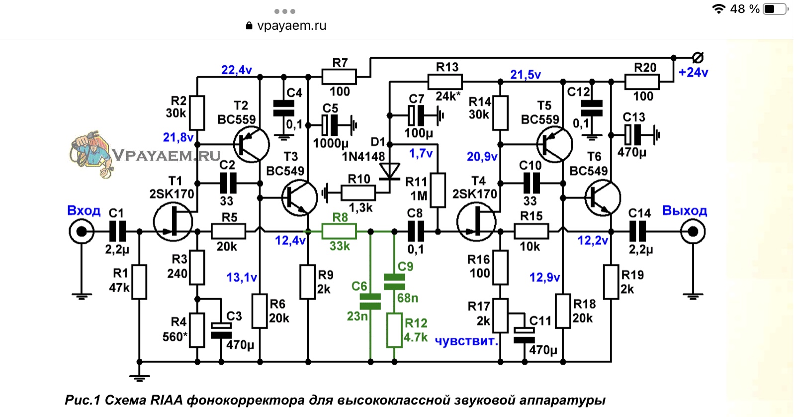

Вот нашел не плохую, на мой взгляд , схему корректора. Вроде бы и всё правильно, с точки зрения конструктива: двухкаскадник с межкаскадной пассивной RIAA коррекцией, и без общей ООС. Но вот с выходным каскадом опять не совсем в цвет. Ну что бы не добавить один транзистор на выход, и сделать ГСТ ? Ведь не сложно совсем. Линейность возрастет, и как показывает симулятор, на порядок! уменьшаться КНИ %. И , если на выход второго каскада поставить транзисторы типа BD 139, то по фигу , какое там сопротивление будет у следующего каскада. Можно хоть наушники вешать. Потянет легко. Надо будет сделать в железе.

Перестал я любить транзисторные корректоры с однополярным питанием. Хочется без разделительных кондюков обойтись.
Непрочитанное сообщениеДобавлено: 21 фев 2023, 22:37
Сообщений: 1600
Его благодарили: 665
Ну, там емкость то не большая. Это электролиты во вред, а на 2.2 мкф есть очень не плохие и пленка, и полипропилен, и т. д. Так что ничего страшного. Но на счет двуполярки, согласен.

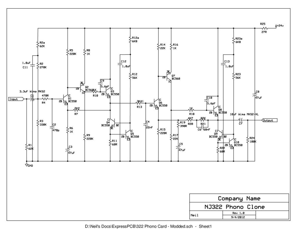

...акстате. Не помню, выкладывал куда или что, ну пусть и тут будет.
naim_clone.png [ 63.88 КБ | Просмотров: 1783 ]
При не совсем чистом питании (банальной 7824 не всегда хватает для нужной фильтрации, тем более, среди них over 9000 непонятно где, кем и как сделанных) - достаточно добавить RC в цепь питания базы первого каскада, как вот тута. Всяки R12aC12 и прочие R23aC13 уже совершенно двадцать два, я не ставил.

"Результат превосходит ожыданея"(с)

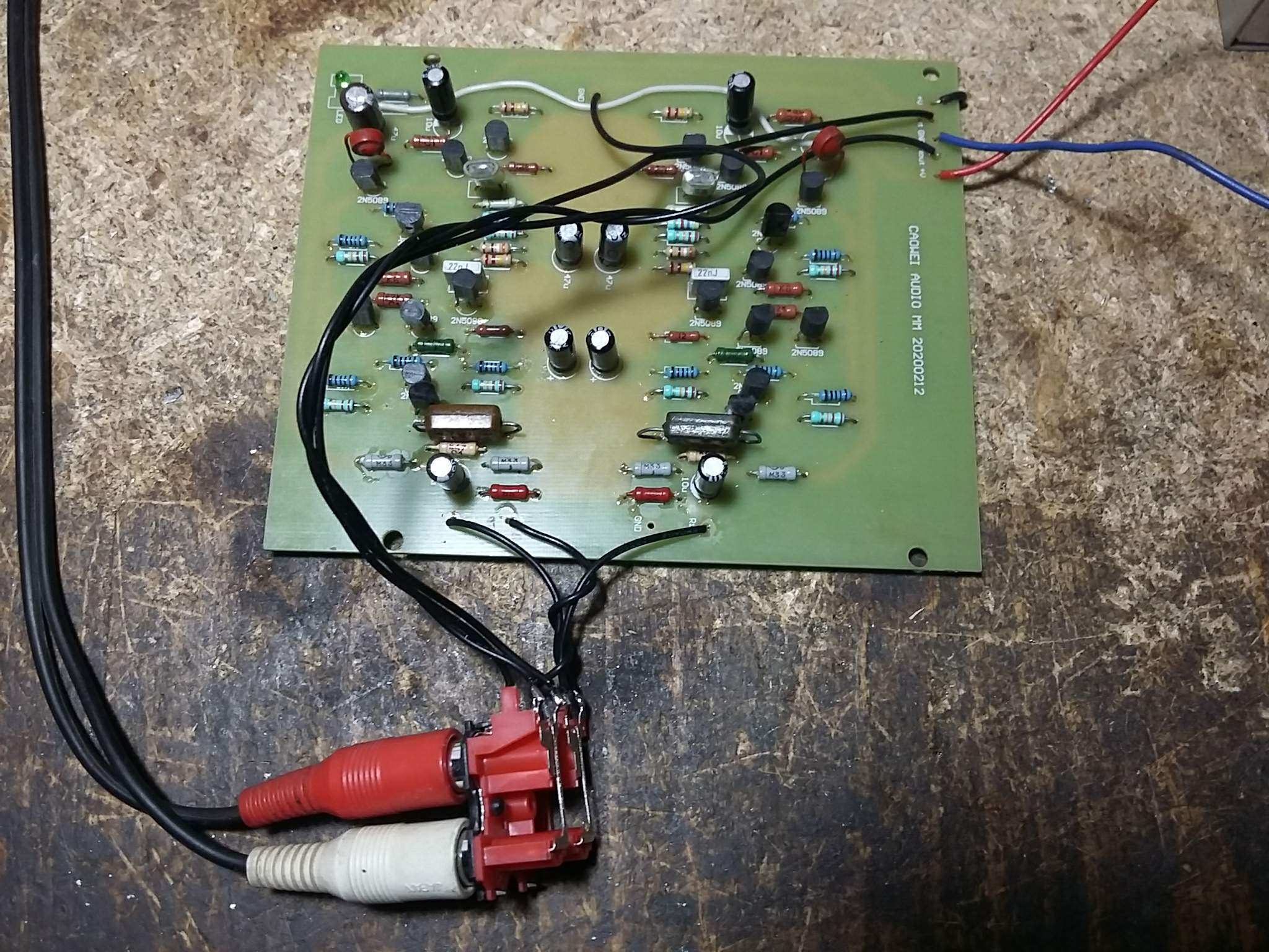

В чём тут каприз, идея, пафыс, и сверх того ещё метафизический намёк? Цена соотв. печатной платочьки на олебобах рублей шестьсот вместе с доставкой. Собирается из совершеннейшего говна и палок, я наконец-то нашёл, куда пристроить несколько десятков каких-то BC546 с разборки, которые у меня валялись последние лет пятнадцать... Кирюха Остапов что ли подарил, ему самому лень их выкинуть было.
А потерпевшие из секты свидетелей Чюдатворныго Ноимъа по сто пятьдесят щас уже конешно не совсем полновесных, но вполне себе британских фунтов стерлингов плотють...
Там же есть вариант такой платы для MM и для регулятора тембра. Но эти не собирал.

Ну вот, вполне себе приличная схема. Добавить фильтрующие цепочки по питанию, и только в путь!
